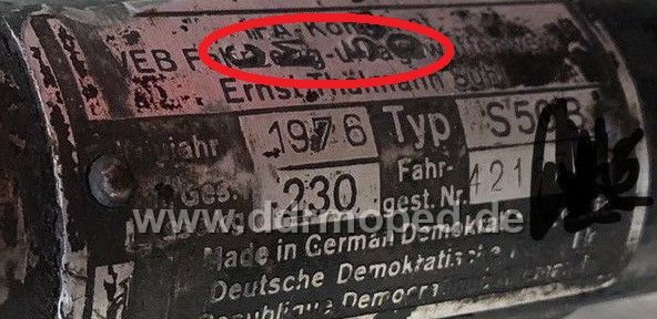

Das hab ich grad aus Kleinanzeigen gezogen.
Die 421 würde ich auf Ende Februar schätzen.
Da erscheint mir ein "B" noch als plausibel.

Pyramidenverleih
Geschrieben am: 30.10.2021, 17:48
Beiträge: 795
Mitgliedsnummer.: 10147
Mitglied seit: 21.07.2018
ist ja ein eindeutiger Ungarnimport.
Diese Kennzeichnung hat meine nicht.
Der Rahmennummernübersicht nach (Netzfund) dürfte es auch keine S50B mehr sein.
