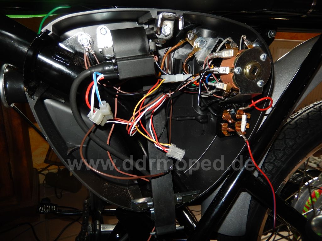

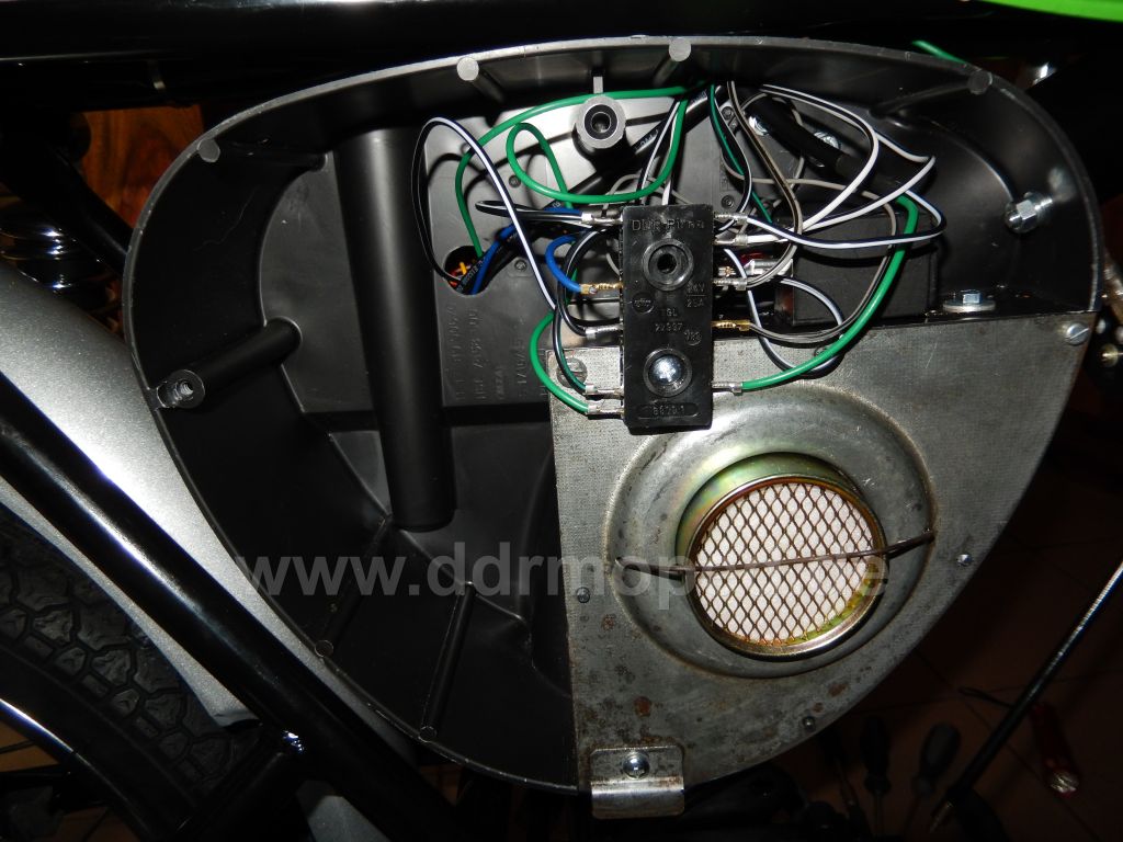

Ich habe alle offenen Stromverbindungen/Klemmen inkl.Blinkgeber in den Luftfilterkasten verbannt.
Mußte eh alles neu machen, war ja kaum was vorhanden, nur noch ein paar Kabelstücke an den Massepunkten und der Rest im Herzkasten, ist hier ja schon am Anfag gezeigt wurden. (das war ich noch optimistisch biggrin.gif )
Der Rest der VAPE-Zündung tummelt sich auf der Zündschlosseite.
Bin jetzt gerade am Motor, Gehäuse ist auch Defekt ... irgendwie ein Glücksgriff die Karre.
Die Verlegung vom N muss ich mir mal anschauen, da gibts ja nen guten Beitrag.
Das Lochband hätte ich noch da, allerdings in schwarz.

Da ich ja wieder mal bei dem Mistwetter nicht so viel zu tun habe und ich auf das neue Motorgehäuse warte, noch eine kleine Verlängerung für den Regler gebaut.
Jetzt hockt er ordentlich unter dem Zündschloss und raubt auf der anderen Seite keinen Platz.

auf der Luftfilterseite herrscht wieder Übersicht, alle Kabelverbindungen hocken jetzt im trocknen und sind wassergeschützt.
Jetzt kann hier auch mal etwas Werkzeug einziehen.
Gruß Bernd

QUOTE (Pyramidenverleih @ 13.07.2021, 14:00)
Ich würde den Ansaugbereich nicht verstopfen!

Links paßt ja durch die Zündspule nicht mal mehr nen 19er Schlüssel rein.
Zugestopft wird da auch nichts da kein Wickel sondern eine kleine Box reinkommt.
Da hat die Luft noch reichlich Platz, hinten am Auslaß sind noch knapp 5 cm Platz bis zur Wand, am Deckel ist auch noch gut Luft. So viel paßt ja auch nicht durch das Luftfilterchen.
Das Gehäuse ist doch eher ein Geräuschdämpfer.
Werde es aber vorher ohne fahren. Dann merke ich ja einen evtl. Unterschied.
Schaue es mir morgen aber nochmal an, evtl. muß die Zündspule umziehen oder es gibt noch eine ganz andere Lösung.
Ich will das Zündkabel durch den Motor führen, so das es wie im Original aus dem Motor kommt, sonst wäre die Zündspule wohl schon unterm Tank verschwunden.

Schraubendreher für das Gemisch steckt man in den Steuerkopf, Ersatzkerze und kleiner Kerzenschlüssel geht rein.

So gesehen reicht der Platz.
Werde mal schauen wie ich es mache, denke aber nen 19er für die Achsen wäre nicht schlecht.
