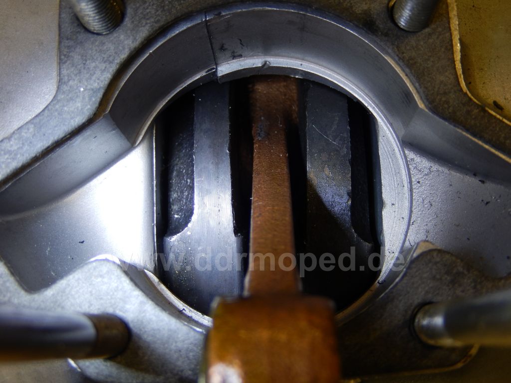

Wenn die KW drin ist, siehst schlecht, ob sich der Käfig dreht. Aber seitlich kann man ggf einen Spalt sehen. Ich stell den auf 0,2mm ein, weil das meine Yamaha so braucht. Für Simson hab ich noch nie ein Maß gefunden.
Die KW dreht aber schon leicht?! Lager nicht verspannt und so.

Der Spalt sollte mindestens 0,25 haben.

Die Pleuelbreite ist bei dieser Kurbelwelle (Noname) 16mm und lag am Kurbelgehäuse an.
Da habe ich doch gleich mal die alten Kurbelwellen gemessen: 2x 15mm und 1x 16mm (Habicht)
Eine weitere neue Kurbelwelle hat 15mm.
Man kann es nicht einmal an der Beschriftung festmachen. Bei Prägung S50 habe ich 1x 15mm und 1x 16mm.
Also etwas weggefräst und nun hat alles seinen benötigten Platz rolleyes.gif

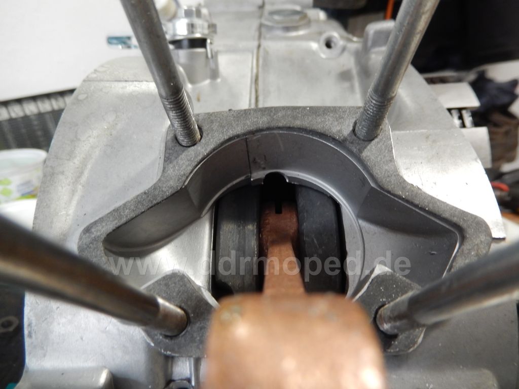

Da ich nirgends einen Lösungsvorschlag für das verlegen des Zündkabels fand, habe ich hier mal ein Bild von meiner Lösung gemacht.
Damit das Zündkabel problemlos rausgeführt werden kann habe ich hinten unter dem Kettenschlauch eine kleine Ausparung gefräßt. So bleibt es unsichtbar und im Fall der Fälle fällt die Aussparung auch nicht auf.
Das Innenstück der originalen Kabeldurchführung habe ich innen gekürzt.
Gruß Bernd

Pyramidenverleih
Geschrieben am: 28.07.2021, 19:09
Beiträge: 794
Mitgliedsnummer.: 10147
Mitglied seit: 21.07.2018
Im Deckel war auch noch eine Ausparung nötig damit kein Kabel gequetscht wird.
Diese sitzt dann direkt vor dem Kabelbinder (vorheriges Bild)
Gruß Bernd

Die Lösung ist gut! Wenn es dich nicht stört, würde ich das Loch noch vergrößern und eine Tülle von der normalen Kabeldurchführung drüber machen. Nicht das es mal nifft und dann durchschlägt. hmm.gif

Hinten unter dem Kettenschlauch ist zu wenig Platz für eine Kabeltülle, dann verdrückt es den Schlauch.
Ich habe ein 8mm Zündkabel genommen und es spielfrei eingebaut. So dürfte auch nichts scheuern.
Hoffe ich mal biggrin.gif , packe aber mal 1 Merterstück mit ins Moped, kann ja unterwegs auch Freiluft verlegt werden.
