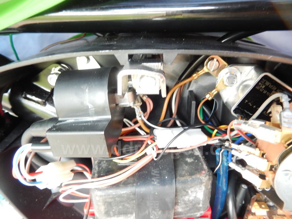

Heute kurze Probefahrt (2Km)
Leider fällt der Seitendeckel ab obwohl er fest im Schloss saß.
Der Zündschlüssel hat es zum Glück gehalten.
Habe ich da was falsch montiert?
Gruß Bernd
mein SR2E Bj 1961 Patina
mein Star 1967 Patina
mein KR50 1962 Patina
mein S50B Bj 1976 Neuaufbau
Geschrieben am: 11.09.2021, 16:51
QUOTE (Pyramidenverleih @ 11.09.2021, 16:05)
Hast du den Werkzeugwickel und Lampenkasten drin?
Evtl. liegt es auch an dem Nachbau Winkel der am Kerzkasten dran ist.

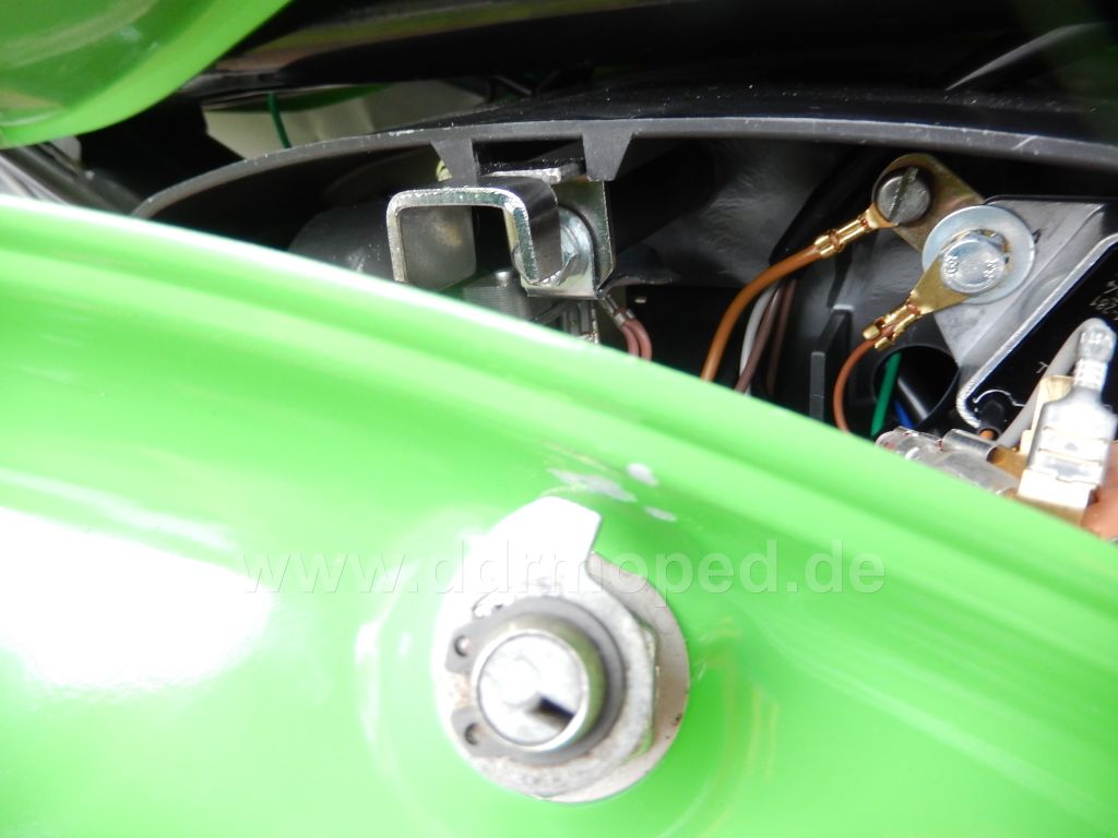

Orionheizer
Geschrieben am: 11.09.2021, 17:44
Beiträge: 617
Mitgliedsnummer.: 10292
Mitglied seit: 13.10.2018
Feil ein Langloch in den Halter und setzt bissel tiefer.
Oder den Schließzylinder im Deckel mit einer Wasserpumpenzange leicht verdrücken. Vielleicht hängt der.
S50B von 1975 Patina-Aufbau

Pyramidenverleih
Geschrieben am: 11.09.2021, 19:01
Beiträge: 794
Mitgliedsnummer.: 10147
Mitglied seit: 21.07.2018
Habe den Halter leicht bearbeitet und runter gebogen.
Hält jetzt super, war schon am zweifeln da das Problem mit Nachbauzylinder bekannt ist, habe aber ein Originales Shoß
Gruß Bernd

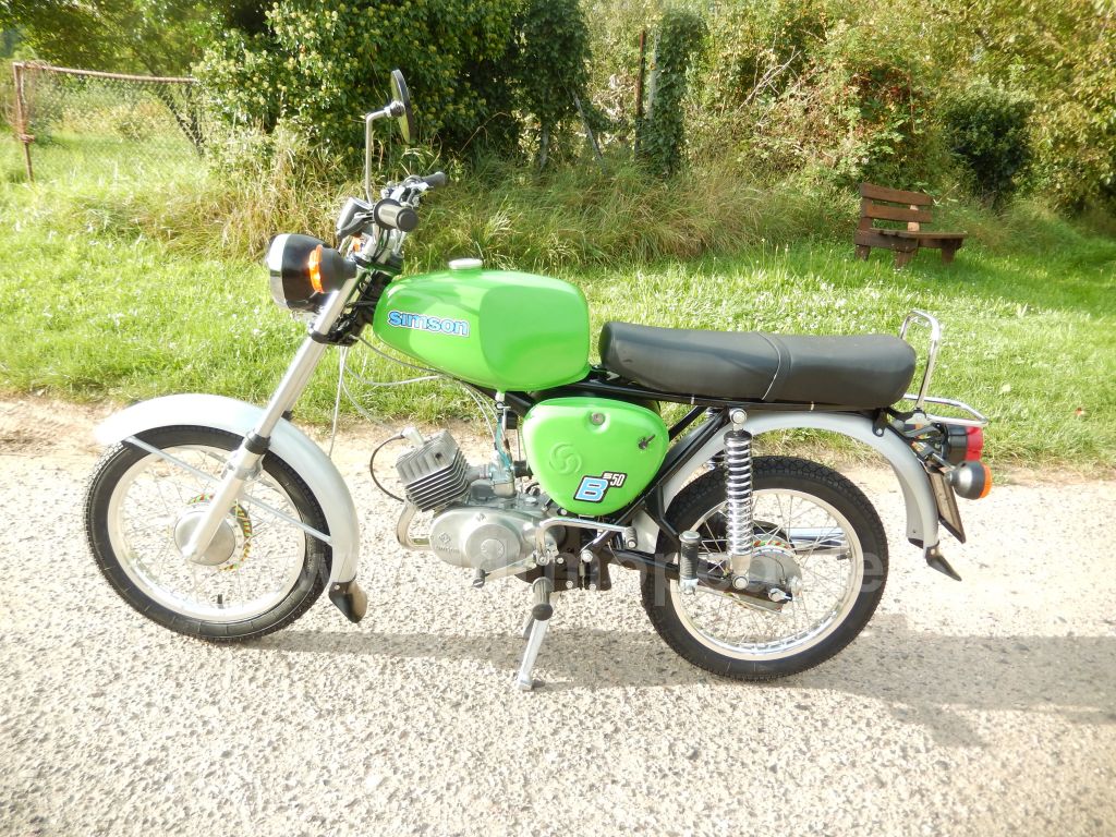

Pyramidenverleih
Geschrieben am: 11.09.2021, 19:04
Beiträge: 794
Habe dann bei der 2. Probefahrt mal den Foto mitgenommen.
Gruß Bernd
