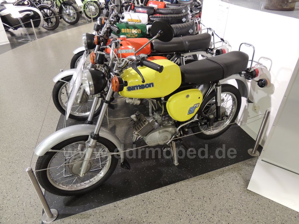

Hier mal ein Bild aus dem Suhler Museum.
Vorn eine B1 Bj 1976 mit Plastikgriffen? und dunklen Simsonlogo.
Daneben der rote B2 Bj 1980 mit hellblauen Logo.
Ich bleibe bei Hellbau, ist die erste Version, der B-Serie

Das Ding ist kein Maßstab! Allein der S51 Blinkerhalter hinten 🤮
Das Dunkelblaue Dekor ist B (ohne 1/2). Dürfte also Anfang 76 auch so gewesen sein. Ob die Plastehebel schon original dran waren, möchte ich auch nicht garantieren.
Den Lampenring gab es bei der B auch anders. Auch hier könnte es ja schon das neue Teil in die Serie geschafft haben.
Logischerweise gab es eine VIN ab der es anders wurde, ob das aber dokumentiert wurde und dann auch heute noch einer Zugriff drauf hat?! 🤷🏻‍♂️
Das Video vom Originallackfetischist ist besser! 😉

Das Moped in Museum ist aus Ersatzteilen zusammen gebaut wurden, der S 50 B wurde nur mit Zündpule im Motor gebaut. Die Blinkergläser wurden von vorn angeschraubt, Blinkerhalterung hinten, war am Rücklichthalter angeschweist und die Hebel, Kupplung und Bremse waren Alu. Die dunkelblauen Abziehbilder, hatte nur der S 50 von Baujahr 1975. S50 B 1976 war am Tank gelb und am Seitendeckel hellblau. Ab 1977 gab es am Seitendeckel die großen Abziehbilder nicht mehr, nur noch den Halbmond. Der Scheinwerfer hatte einen runden Chromering und kein Standlicht, Rücklichtdrossel war keine verbaut, die Felgen waren nur einmal gekreuzt. Bowdenzüge waren grau.

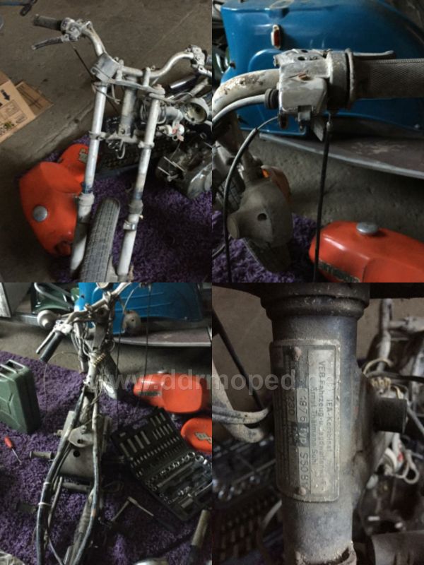

Hier nur mal ein Beispiel einer sehr frühen B1. 42000...
Abziehbilder auf tank dunkelblau, auf seitendeckeln ein mittleres blau, vielleicht auch verblichen. Handhebel Alu, Scheinwerfer wie die B.

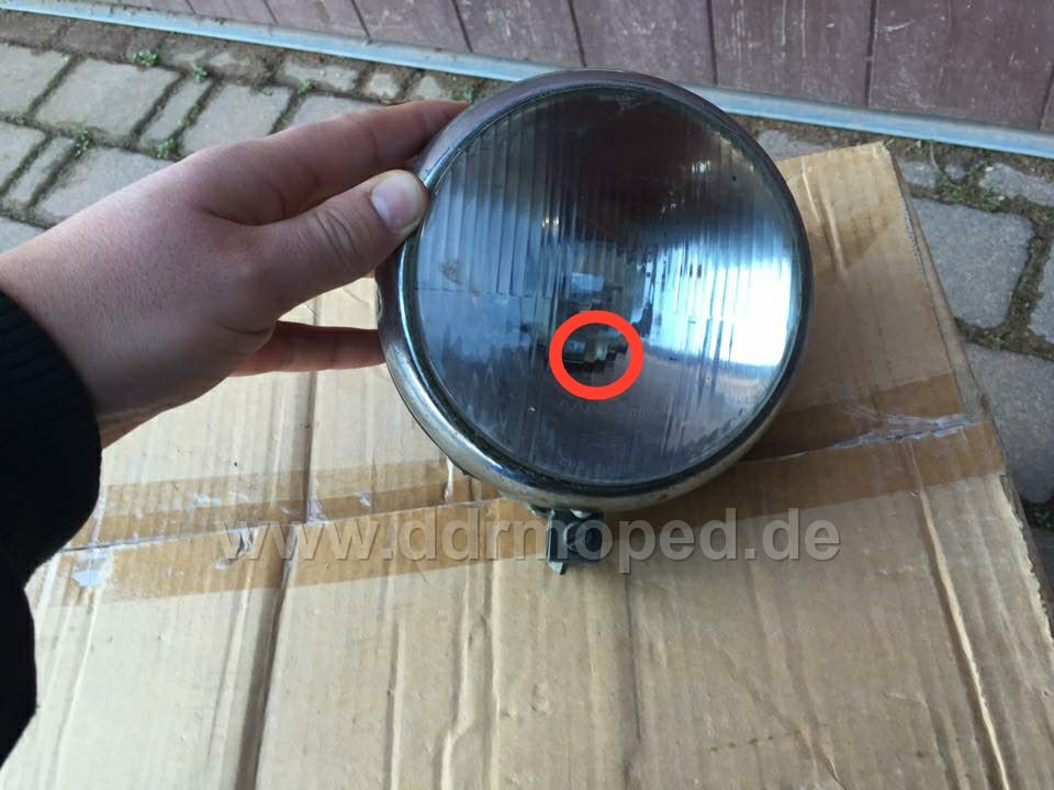

Scheinwerfer noch der rundliche Chromring mit 129mm Durchmesser, jedoch mit Standlicht in der Glühlampenfassung.

Es können nicht sehr viele 76er B's gewesen sein, wenn es nicht vielleicht sogar ein Irrglaube ist.
Muss genau der Übertritt gewesen sein, von B auf B1, irgendwo zw. 4190000 und 4195000. Da wurden bestimmt noch die letzten Plaketten der B auf den B1 vernagelt, vielleicht sogar auch ausversehen hmm.gif

Das Dunkelblau am Tank und Seidendeckel gab es 10.75 schon nicht mehr.
