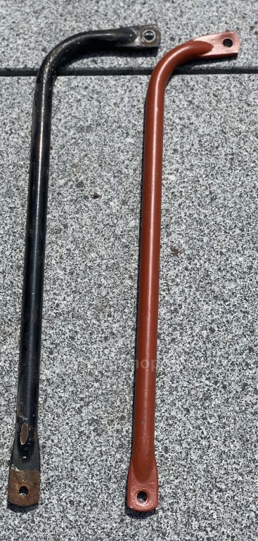

bin gerade wieder mal am restaurieren eine Simme und hatte das Problem das der Auspuff an der Fussrastenbrücke anschlägt.
Alle Schrauben nochmal gelockert, geprüft und wieder fest. Trotzdem das gleiche.
Dann ist mir die Haltestrebe aufgefallen, die ist am Knickpunkt deutlich kürzer als andere Modelle. Welche Ausführung ist das und für welches Möp wird die verwendet?
Es geht um die rotbraun grundierte auf dem Foto.

Die rechte Version ist an meinem S50 von 1976 dran

Das Problem liegt wahrscheinlich am Fußrastenträger.
Da gibt es bei den Nachbauten öfter mal Probleme mit den Biegeradien.
Das liegt also weder an der Strebe, noch an dem Auspuff selbst.

rechts ist die vom S50 und links von S51.

So, schnell mal in der Garage gewesen S50 vom Opa begutachtet, lange Haltestrebe dran. Wohl doch nicht mehr so Original wie gedacht.
Die lange Version bei mir drangebaut und siehe da, Auspuff schleift nicht mehr.
Danke für die Ideen und Hinweise.
Fussrastenbrücke hatte ich ausgeschlossen weil zu 100% Original und nicht verbogen.
