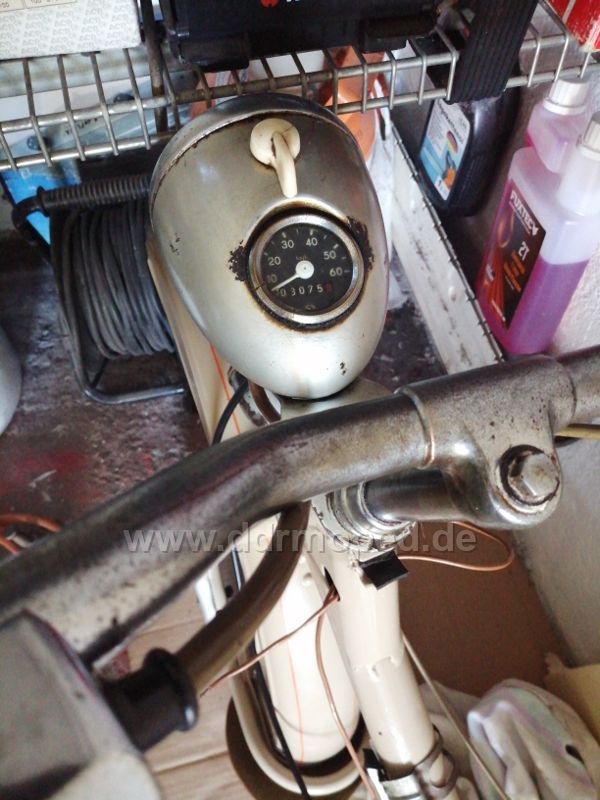

Servus und Danke für euer Feedback,
Die Gleichstromhupe kann man genauso wie die alte Ausführung klemmen. Batterien sind nicht erforderlich.
Das war auch so mein "Kenntnisstand" den ich umsetzen wollte/will...
Ja die schwarze Tachowelle, damit kam Er schon, sicher irgendwann zu DDR Zeiten ersetzt, ebenso der schwarze Tacho.. Funktioniert jedenfalls und Er hat es sich ja in den letzten 50 Jahren verdient, sieht mit der Patina (für mich stimmig aus), wenn auch nicht 100pro "Auslieferungszustand, kann/will ich auch mit leben.. cool.gif
Gruß der Kabl!

Sieht doch schonmal super aus finde ich!
Den Tacho kannst Du später immer nochmal tauschen wenn es Dich nervt daß er doch nicht hundertpro original ist.
