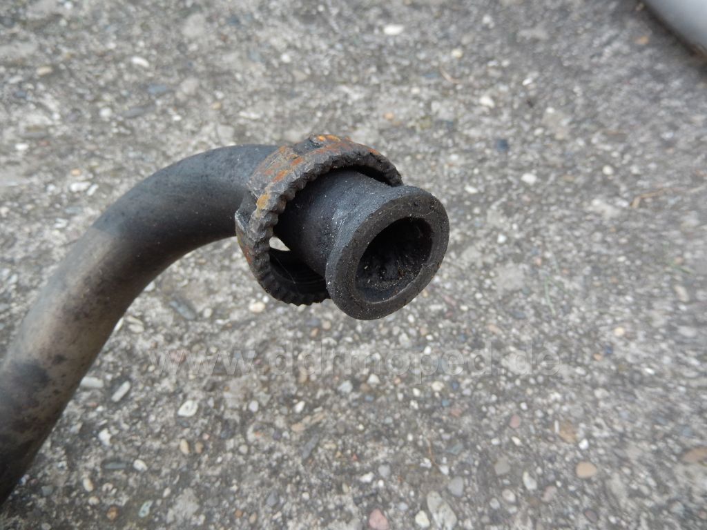

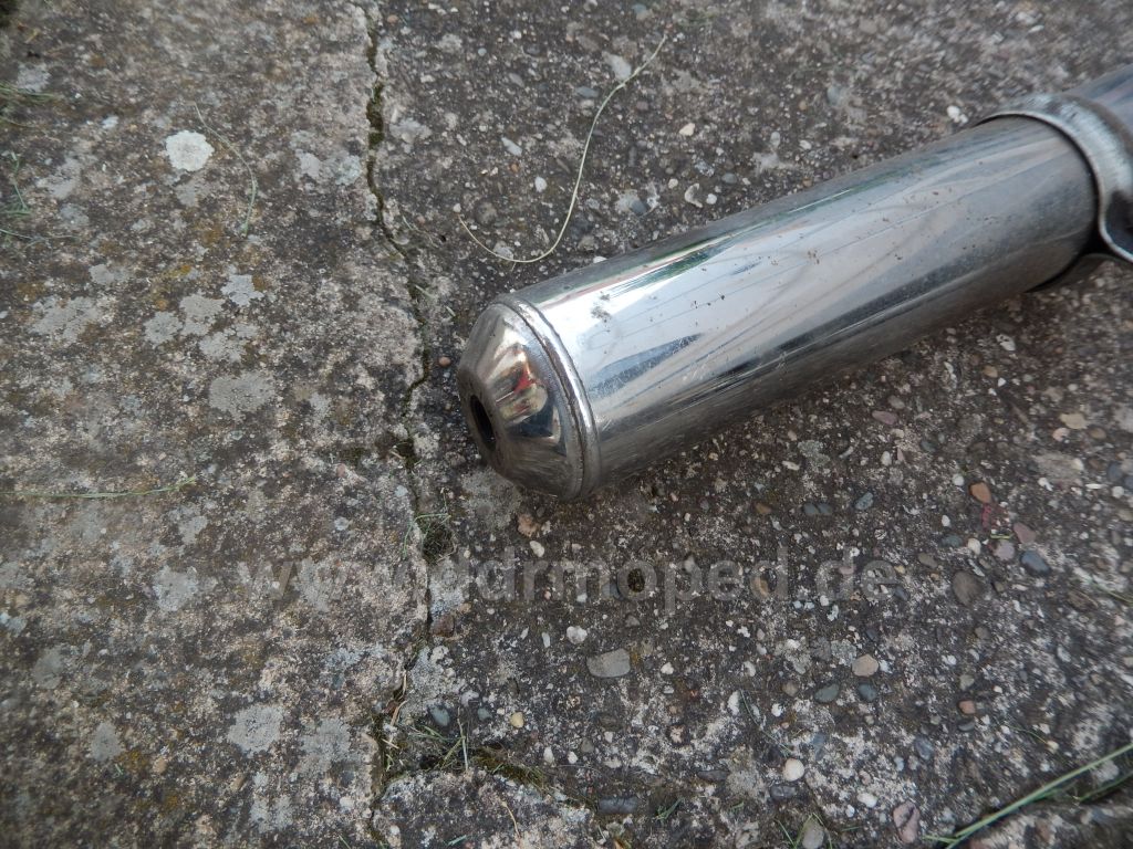

Da ich das Thema Ungarnauspuff angesprochen habe, hier die Bilder
Gruß Bernd

Der Krümmer
Gruß Bernd

Vielleicht hab ich schlechte Augen, aber ich vermag keine Ähnlichkeit zu deinem Endtopf zu erkennen. Deiner läuft deutlich schmaler und gerader zu, während meiner abgerundet ist.

Den Auspuff hab ich noch nie gesehen, nicht mal an 2 Ungarn-Mopeds.

Ist ein Nachbau

Bei den Ungarn Auspuffendstück ist hinten das Endrohr genau 13 mm der Durchmesser Beim S50,S51
DDR Auspuffendstück ist hinten das Endrohr genau 15 mm vom Durchmesser her falls es einen mal interesiert.Grüße Ronny.
