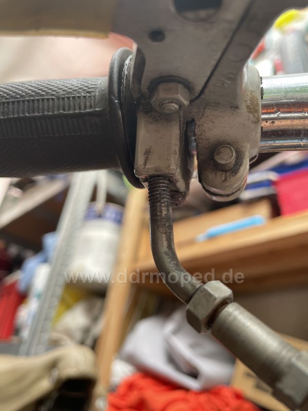

mein Gasbowdenzug hängt, ich weiß nicht wie das zu beseitigen ist.
Muss das Gewinde lt Bild fest eingeschraubt sein ?

So tief einschrauben, dass die Richtung zum Scheinwerfer stimmt.
Geschrieben am: 15.07.2021, 08:29
So wie auf dem Bild zu sehen wird es nicht funktionieren. Das Röhrchen muss komplett eingeschraubt werden, da dieses als Endschlag für den Gasgriff dient.

wenn es also nicht mehr einzuschrauben geht ist das Gewinde hin und ich brauche ein neues Teil ?!
Geschrieben am: 15.07.2021, 12:36
Das wäre die logische Schlussfolgerung.

Entschuldige die blöde Frage…
Den Bowdenzug muss ich oben und unten dazu aushängen !?

unten reicht
