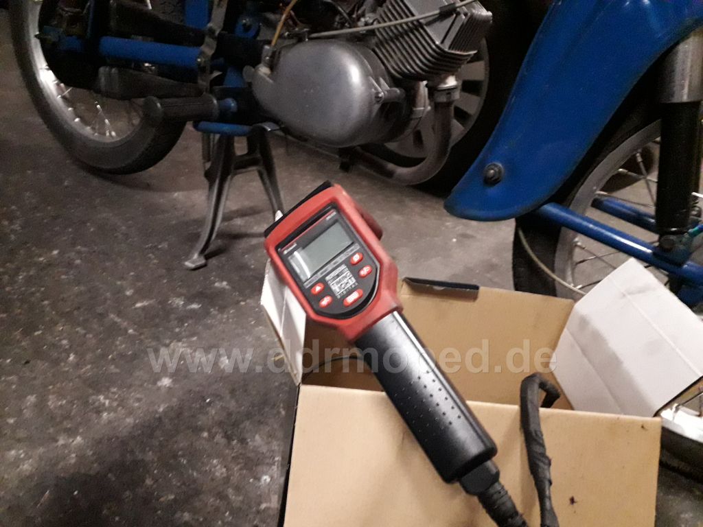

Ich bin jetzt so weit, dass ich behaupten möchte, die Zündung stand auf viel zu früh bei meinem Sperber.
Eingestellt mit der Methode, die Pollücke am Polrad nach außen zu übertragen, und dann diese Marke fluchtend mit dem Spulenkern des Gebers zu bringen.
Mit dem Strobo erfuhr ich, ich muss die Grundplatte weiter Richtung spät drehen.
Jetzt nach einer Probefahrt, bei 16 Grad Außentemperatur, fühlte sich der Vogel gut an.
Was natürlich bei 10 Grad mehr schon wieder ganz anders sein kann
Hier mal dass Messmittel mit Sperber im Hintergrund.

... die Zündung stand auf viel zu früh bei meinem Sperber.
Eingestellt mit der Methode, die Pollücke am Polrad nach außen zu übertragen, und dann diese Marke fluchtend mit dem Spulenkern des Gebers zu bringen ...
Bei mir klappt es so immer prima. Vielleicht biste beim Messen, Anzeichnen oder Einkerben etwas verrutscht. hmm.gif Entscheidend ist die Mitte der Geberspule (Eisenkern), nicht die Mitte des Plastikgehäuses um die Geberspule.

War ebend noch mal mit Sperber los. Die LLS noch ne Viertel Umdrehung rein und prompt hat er es mir mit noch mehr Druck und noch besserer Gasannahme quitiert.
Der Pansch bei hoher Drehzahl, dabei das Gas im Schiebetrieb ganz wenig auf ist auch richtig geil.
Er läuft richtig frei, die Vibrationen an den Fußrasten haben sich minimiert.
Verbaut habe ich jetzt einen alten originalen -3 Vergaser, C4 Nadel und knappe 85 iger HD.
Ich denke den anderen LT Barikit hat es wegen zu früher Zündung zerrissen.
Ich hoffe der aktuelle Kolben/Kurbeltrieb hat keinen Schaden von der sich wiederholenden zu frühen Zündung genommen, ich war ja doch eine ganze Weile damit unterwegs.
2 Möglichkeiten für die völlig falsche Zündeinstellung ziehe ich in Betrach:
falsch anzeigendes/defektes Stroboskop
blaue Leitung vom Zündungsgeberteil lag an Lötpunkt an Primärspule an.

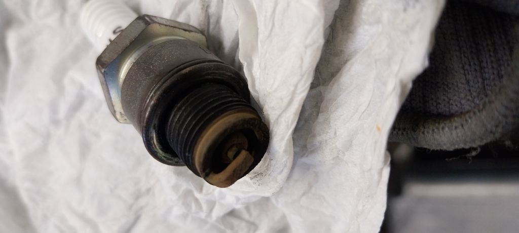

Ich bin gestern Abend mal wieder eine Runde mit dem Sperber gefahren.
Heute habe ich mir mal die Kerze angeschaut.
Es ist eine NGK B9HS
Sie ließ sich quitschend aus dem Kopf drehen.
Sie hat fast einen Gelbstich möchte ich sagen.
Was sagt ihr dazu?
Geschrieben am: 19.09.2023, 17:26
Beiträge: 4434
Die hält die Hitze bei den Sperberdrehzahlen auch noch gut aus.

Aber das ist wirklich ziemlich hell.
Wenn ich eine 8er nehme wird sie ja noch heller.
Und wie geschrieben, sie kam wirklich quitschend aus dem Gewinde.

Ich finde zu hell ist die Kerze nicht.
Seit ich meinen Starzylinder und -Kolben (Almot) etwas beschliffen habe (läuft jetzt ne gute 80 und öfters mal auch 90 und war eigentlich mehr als Versuch gedacht), hatte ich auch immer Probleme mit den Kerzen.
Vor gut 2 Jahren habe ich dann auf Awina B8HIXX (China-Iridium) gewechselt und Kerzenprobleme sind jetzt Geschichte.
Seit diesem Jahr nun auch im SR2 mit Originalzündung als Awina B7HIXX.
Iridiumkerzen wurden für Gasmotoren entwickelt und sind extrem stabil und haltbar, durch die dünne Mittelelektrode kommt es immer zu einem astreinen Freibrand.
Evtl. hilft es Dir ja.
Zylinder und Kolbentechnisch fahre ich immer Standardware und bearbeite im Notfall selbst mal etwas nach.
