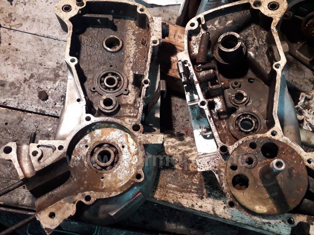

Rein Äußerlich machte er einen guten Eindruck, nichts vermurkst, schön grintig, keine ausgeleierten Schrauben.

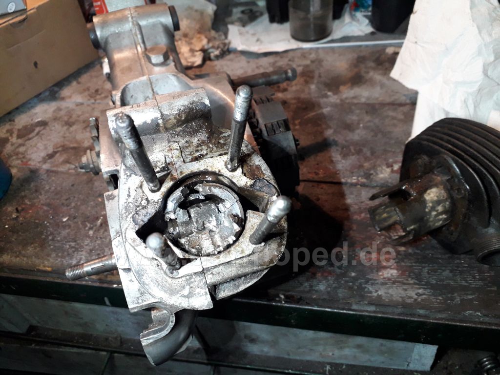

Kolben und Kurbelwelle fest.
Hab mich dann gleich ans Werk gemacht. Kolben ringsum aufgebohrt und mit viel Lötlampe den Zylinder dann gezogen.
Kupplung und Primärtrieb waren schon angerostet.Kei Öl mehr vorhanden. Aber die Verzahnung geht gerade noch so von der Korrosion her. Stahllamellen gehen nicht mehr.
Sicherungsbleche waren noch original umgelegt.

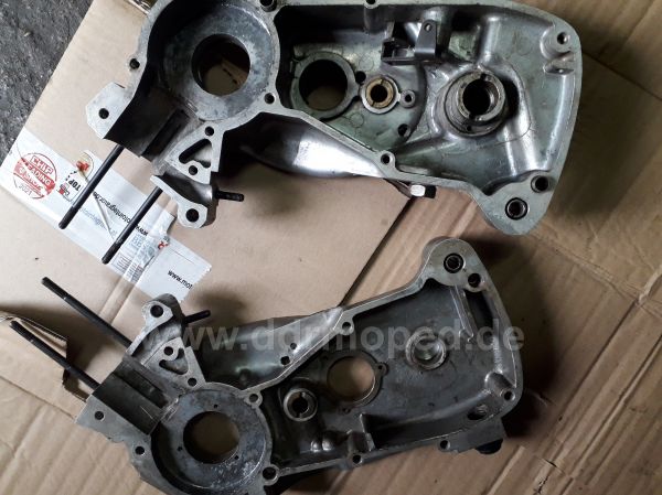

Dann habe ich die Gehäuseschrauben rausgenommen welche in Richtung Lösen noch jungfräulich waren.
Innen war der Motor auch so gut wie trocken.
Alle Zahnflanken sind in sehr gutem Verschleißzustand, bis auf leichten Verschleiß am Kickstarterrad. Korrosion aber trotzdem vorhanden.
Das Schaltrad und die Fenster in den Gangrädern sehen auch sehr gut aus.
Der Magnet lag lose im Gehäuse.
Mitteldichtung gab es keine.

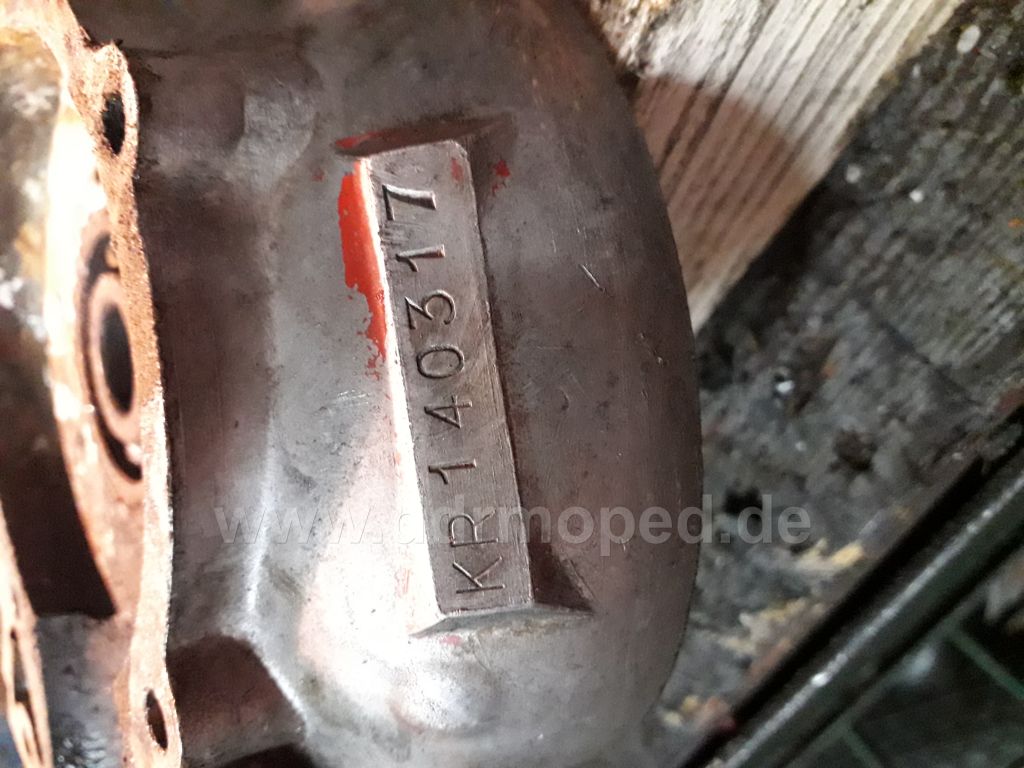

kann man die Motornummer einem Jahr zuordnen?
Die Kennbuchstaben stehen für KR 50?

Motorkennung

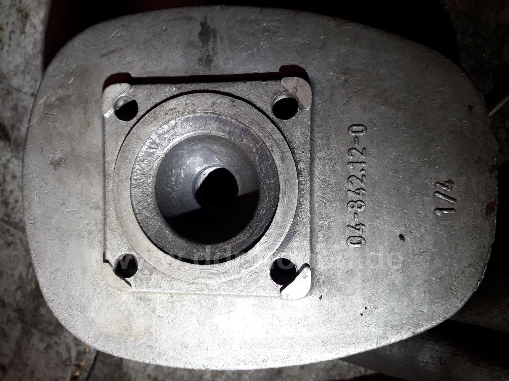

Verbaut war dieser Kopf.
Es ist die Teilenummer für den 2,3 PS Kopf eingearbeitet.
Der Zylinder hat auch den großen Ansaugschlitz.

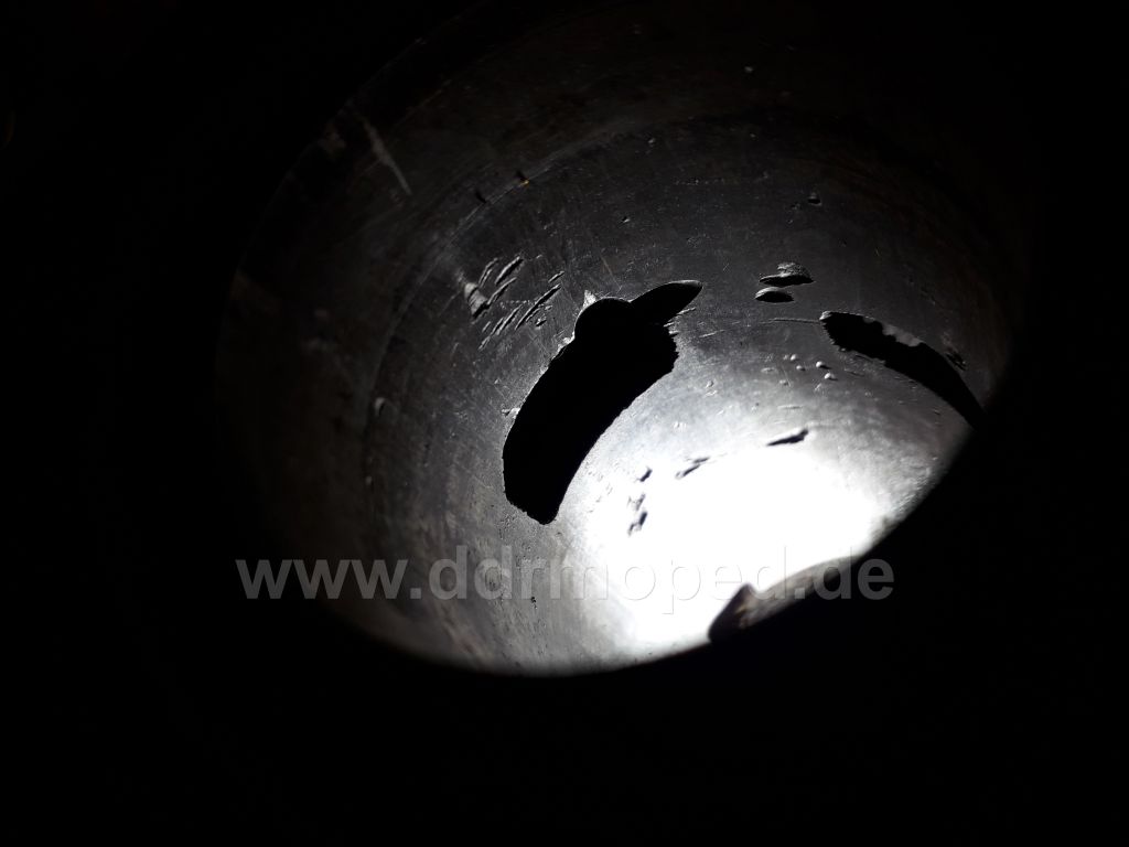

Nur ist mir beim Bohren vom Kolben mir dies in der Lauffläche passiert. Das Material ist doch weicher als gedacht.
Ist der noch verwendbar?
38,0 habe ich gemessen, die 0 ist auch eingeschlagen.

Zylinder.
Die Beschädigungen befinden sich auf der Auslassseite.

vielleicht wäre es besser gewesen, den Motor mit Zylinder zu spalten. Vorher die 4 Stehbolzen herausdrehen und dann spalten. Dann hängt der Zylinder nur noch am Kolben und lässt sich vermutlich leichter lösen. Der Zylinder scheint hinüber zu sein. Schade!

Naja, kannst den Zylinder ja noch auf 40mm aufbohren lassen.
Ich habe in meinem den RZT 4PS eingebaut, ist eigentlich wie KR50 (gemessen und verglichen mit dem KR50), nur der Kopf ist bearbeitet.
Der Zylinder hat auch einen Gußsteg in den oberen Kühlrippen wie beim Original, nicht ohne Steg wie die anderen (Almot?)-Nachbauten.
