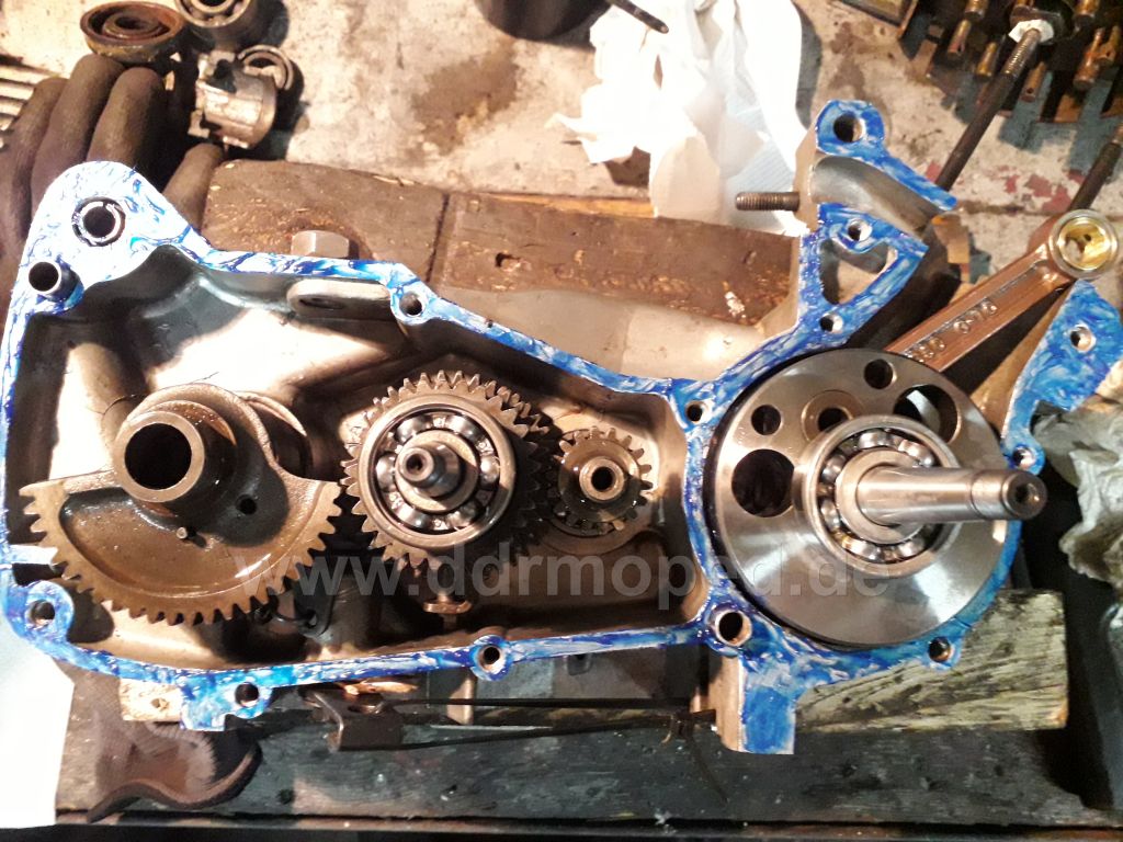

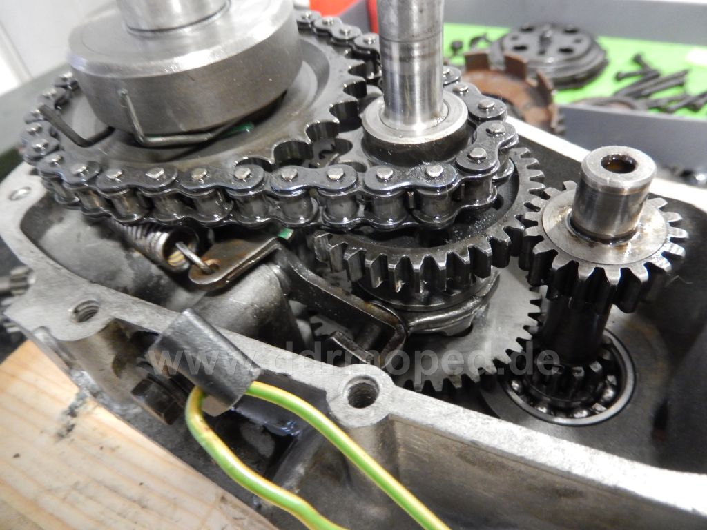

Nun habe ich aber nach der Montage das Problem dass die Kupplungswelle und Abtriebswelle deutlich schwer drehen.
Ich vermute es liegt an den Gangrädern.
Das Lager der Abtriebswelle kommt doch bis Anschlag gegen die Scheibe der Kickfeder oder?
Oder ob an den Stirnseiten der Gangräder noch Korrosion ist und deshalb es sich so schwer dreht?

Montage

Wo ist denn links an der Abtriebswelle der Anschlag für die Welle in der Buchse? Oder ist das Gangrad der Anschlag, und deshalb dreht sie schwer?

Falsch verstanden.
Ich fragte was die Abtriebswelle nach links begrenzt.
Die Kupplungswelle geht ja in das Lager rein und sitzt dann am Innenring an(Beispiel)
Aber wie sieht es bei der Abtriebswelle aus? Vermute dass das Losrad vom ersten Gang axial unter Druck steht, weil dort in der Buchse kein Anschlag für die Welle ist.

Die Abtriebswelle sitzt am Lager an, sie wird ja dann rechts mit Beilagescheiben am Lager fixiert.
Das Losrad hast Du dann evtl. verkehrt herum eingebaut.
Hier mal ein Foto vom SR2 Motor, vom KR50 habe ich keine gemacht, ist ja das gleiche Getriebe.

Ich wollte eigentlich wissen wo die Abtriebswelle links an der LAGERBUCHSE anliegt.

Mhm....habe der Abtriebswelle unter erwärmten Lagersitz rechts einen leichten Prellschlag in Richtung rechts gegeben.
Läuft jetzt frei. Also stand das Losrad gang 1 unter axialer Belastung.

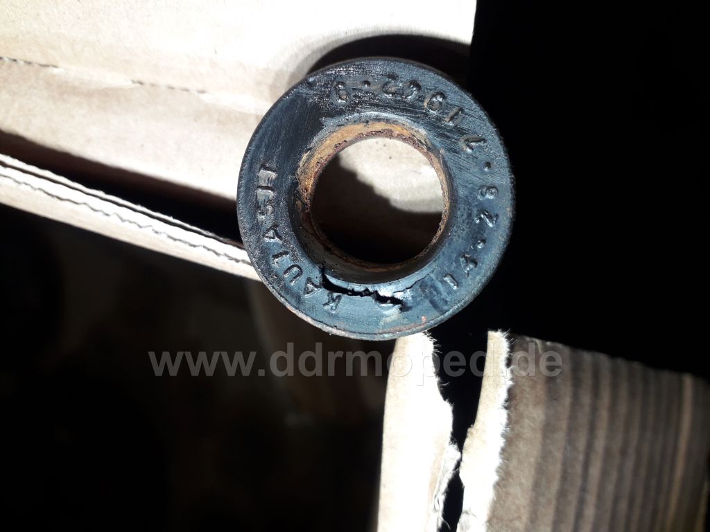

Habe noch einen Dichtring in der Dichtkappe von Kautasit gefunden, cool

Kautasit, Ludwig-Hartmann-Str. Dresden, bin ich als Kind jeden Tag vorbei gegangen wink.gif
