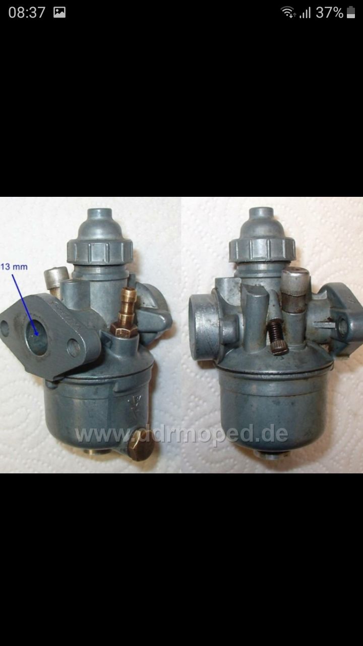

Wäre dieser passend für den KR 50 ? .
134-3 ist das.
Mich wundert nur dass auf dem Tupfer der Blechdeckel ist, oder hatten das die KR 50 Vergaser auch?

Der müsste für den Spatz sein, kannst du aber auch in den KR50 einbauen.
Rein gehört ein NKJ 133-2
Vergiss aber nicht die Flanschdichtung anzupassen, die Nachbauten haben meist nur 11 mm.
Ich kann schauen, habe glaub noch einen KR50 Vergaser in der Schatzkiste liegen, kann ich heute Abend sagen.

Na der ist ganz in der Nähe bei mir.
Was kommt eigentlich an den Flansch? Zwei mal Papierdichtung und ein mal Isolierflansch?

Ja es kommt ein Isolierflansch rein
