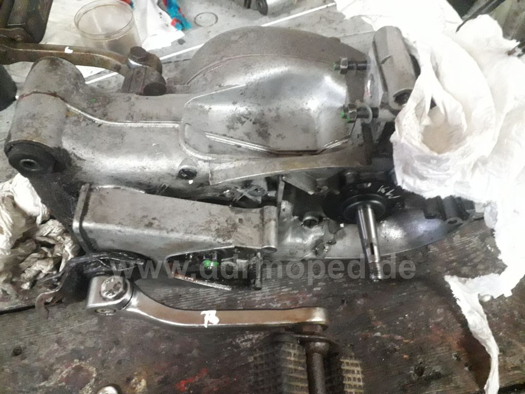

Heute habe ich den Motor rausgenommen.
Mit hat sich nicht erschlossen wie ich den hinteren Bremszug aus dem Hebel herausbekommen ohne ihn auf zu biegen.

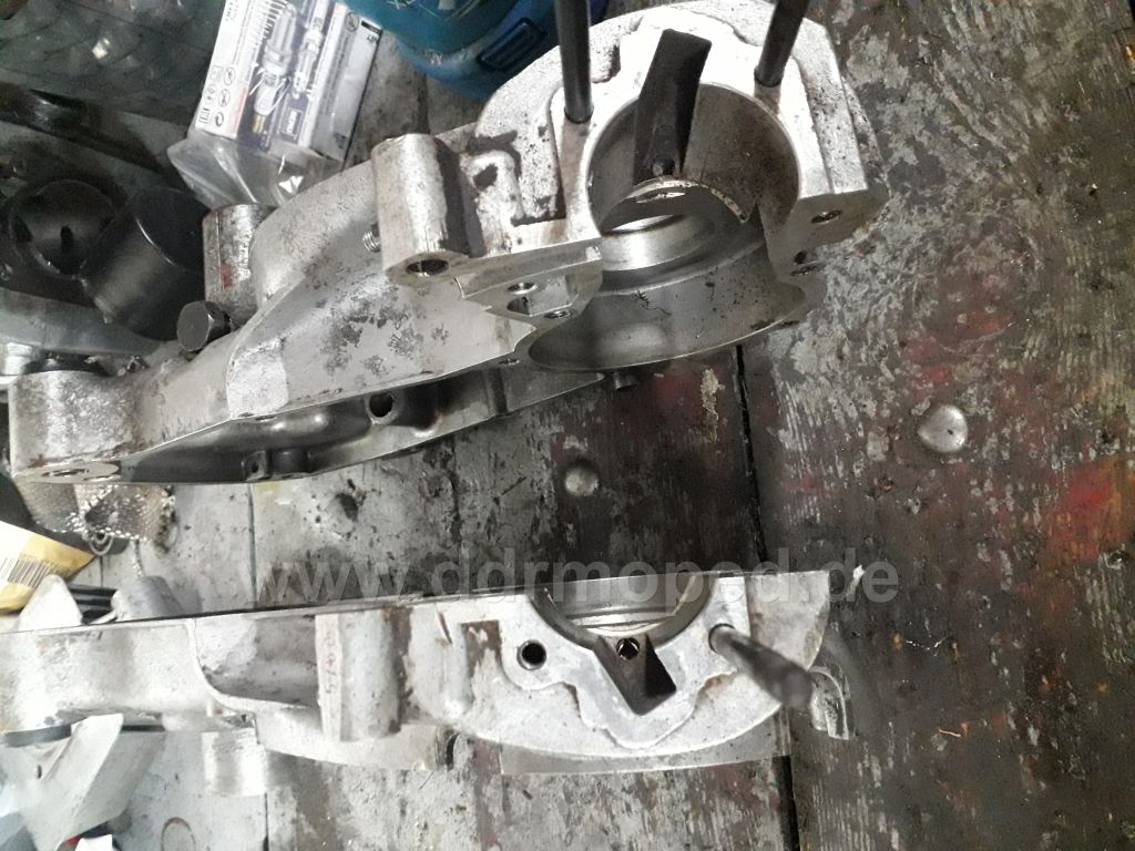

Dann habe ich noch einen neu geschliffenen KR 50 Zylinder auf Lager, den würde ich gerne verbauen. Aber wie ich gesehen habe ist der Einlasskanal und das Fenster in den Gehäusehälften beim KR50 Block auch größer. Ist dann an dieser Stelle Nacharbeit nötig?
Verbaut ist am Spatz der 134-1 Vergaser. Passt dieser zum Zylinder?
Der Spatz Zylinder hat am Einlassfenster die kleine Lücke nach unten.
Braucht der KR50 Zylinder den KR50 Kopf, welcher ja optisch auch vom Spatz Kopf abweicht?

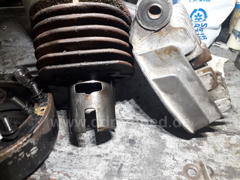

Hier der Verbaute Zylinder mit Deckel.
Die Kolbenringe haben ziemlich großes Höhenspiel in den Nuten. Der Kolbenbolzen scheint auch schon ziemlich lose im Kolben zu sitzen. Unter Last klang der Motor auch nicht sehr gesund.

Die Schaltklaue ist abgenutzt, deswegen springt der erste Gang raus. Das kommt davon, weil der Bowdenzug der den ersten Gang hält, nicht richtig eingestellt wurde. Hier auf den Bild, auch ein linker Pedalarm auf der rechten Seite.
Gruß Bernd

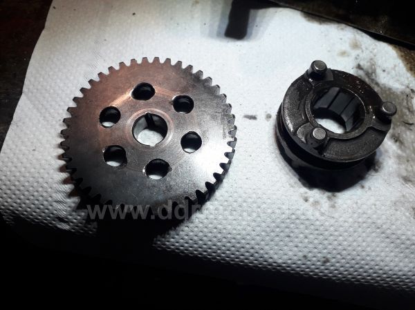

Motor habe ich offen.
Geschrieben am: 14.11.2021, 20:36
Da ist ja alles klar; so wie das Zahnrad aussieht ...

Das Schaltrad, welches auf der Welle hin und her geschoben wird hat in der Nut wo der Schaltstein läuft auch starke Rostschäden.
Ich denke da hab ich noch Ersatz da.

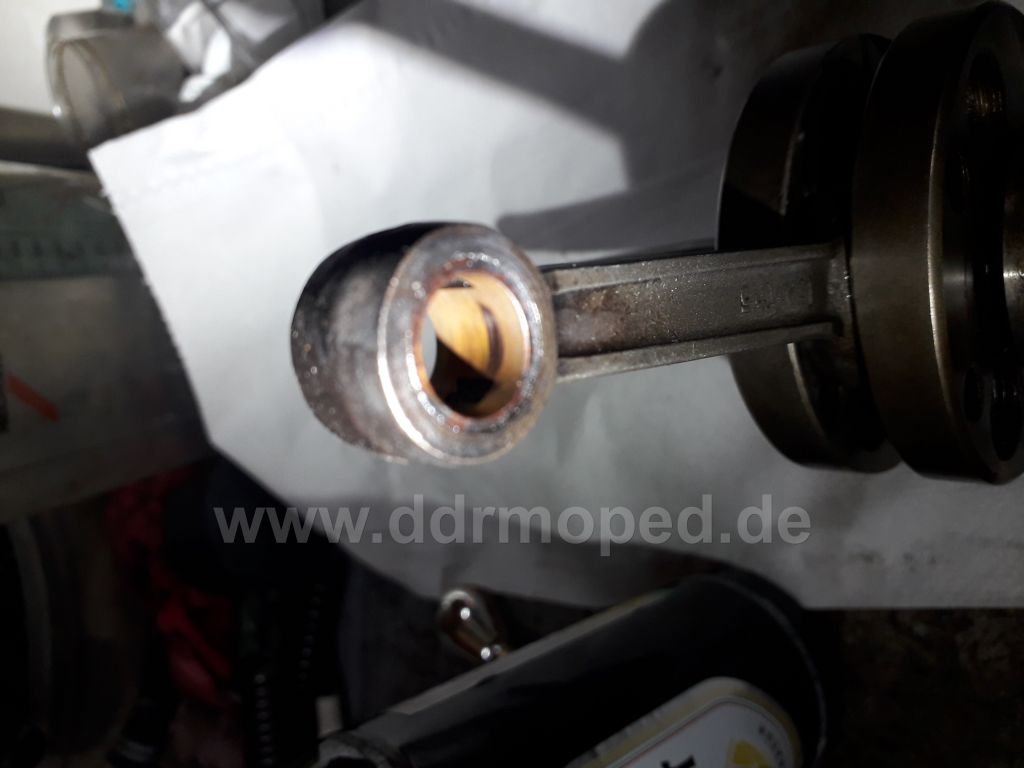

Zur Kurbelwelle, da ist mit aufgefallen dass sie selbst unten kein Nadellager hat. Das alte Lager der Welle auf der rechten Seite lässt sich kalt fast ganz drauf schieben. Und ein Foto von der Buchse hab ich auch angehängt.
Eigentlich wollte ich nur die Schaltung in Ordnung bringen,jetzt wird es wieder ein Rattenschwanz.
Die Kette ist auch etwas braun vom Rost, schleift von der Länge her aber nicht am Gehäuse.

Die Buchse

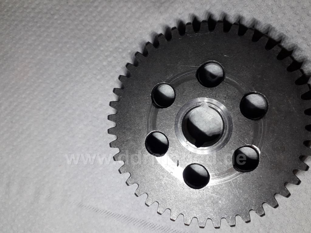

Jetzt habe ich noch einen KR 50 Motor aufgemacht wegen dem Gangrad, der dieses Jahr noch gelaufen ist, aber von einem Stümper gemacht wurde.
Was meint ihr zu dem Rad?
Ich habe auch schon von Abdrehen gelesen und ausdiztanzieren.
Natürlich trägt dann das Rad nicht mehr ganz auf der Festverzahnung der Kupplungswelle.
Aber die Leistung vom Sömtron hält sich ja in Grenzen.
Oder kann ich das noch mal nehmen?

Wäre es denn nicht auch eine Möglichkeit die VmBohrungen im Zshnrad einfach größer zu machen??
