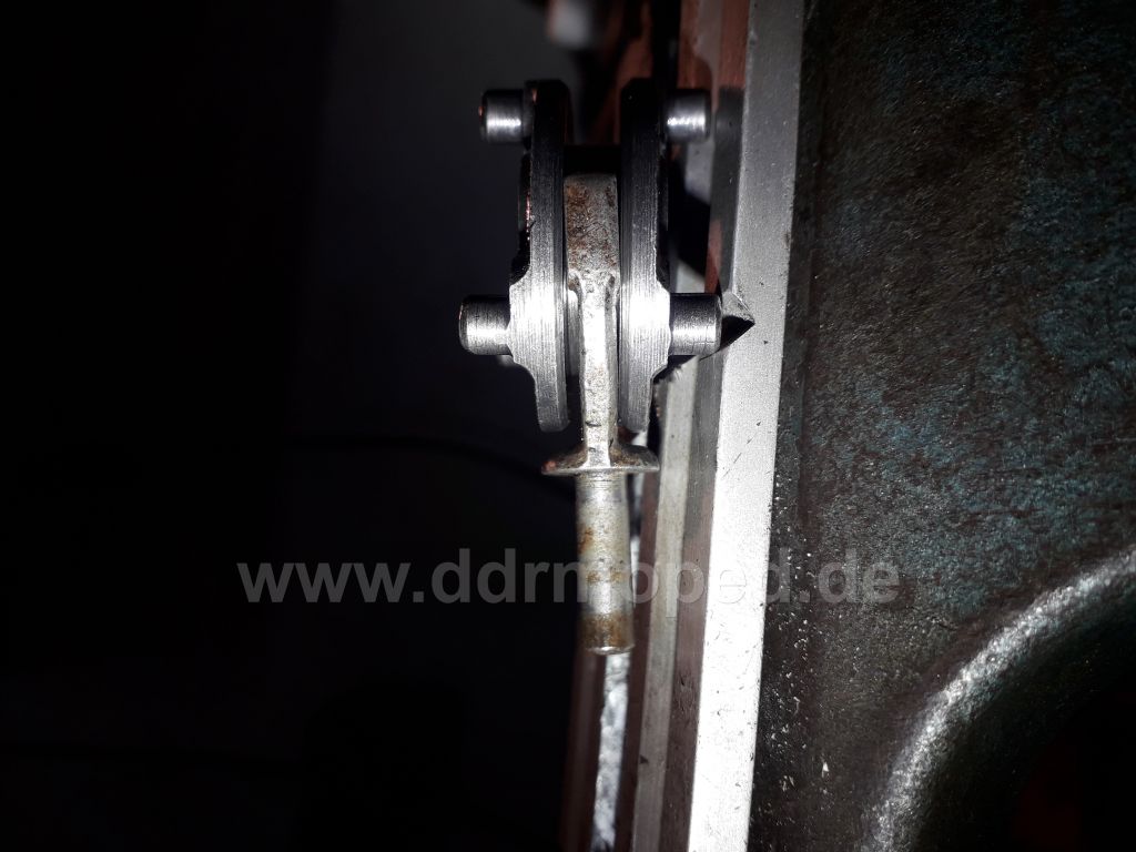

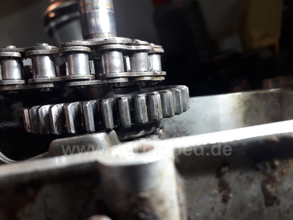

Hier mal, wie eng es zwischen dem Schalthebel und dem Gangrad zugeht.
Diese Aussage möchte ich gerne zurück nehmen, denn der innere Schalthabel hat in Stellung Gang und Gang 2 einen Anschlag im Inneren der Gehäusehälften.

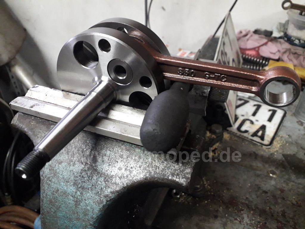

Ebend hat die Post die Spezial Kurbelwelle gebracht. Nach vorheriger telefonischer Absprache habe ich sie bei east Tuning geordert.
Der Rundlauf ist tadellos.

Mit S50 Pleuel
