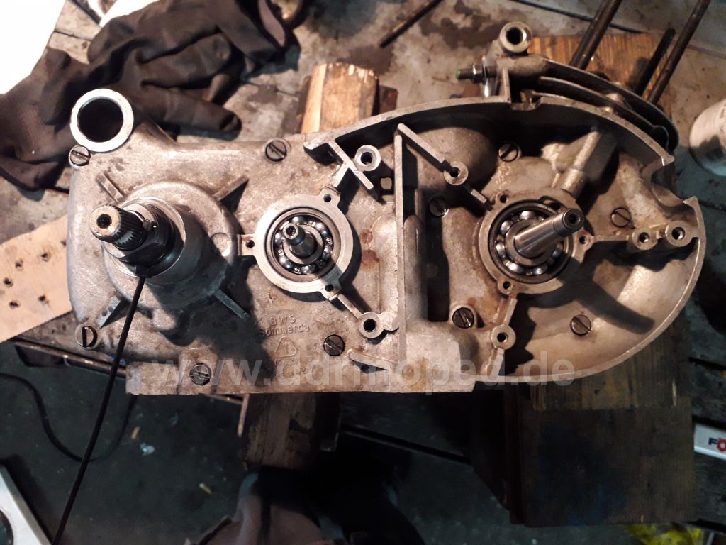

Ich habe den Motor jetzt zusammen.
Ich habe Die Linke Gehäusehälfte vorher komplett montiert, incl. Lager KW und Abtriebswelle.
In die erhitzte rechte Hälfte habe ich dann die Pedalwelle incl. Bremskörper und der Rollen gesteckt, die Feder für den Käfig eingehackt. Die Rollen mit dicken Hochdruckfett fixiert.
Dann die Beiden Lager runtergekühlt und drauf mit der Hälfte.
Festgeschraubt.
Dann noch einen Schlag auf die Abtriebswelle von links durch die Buchse.
Fertig, Welle dreht frei.
So hätte ich mir eine Anleitung gewünscht....aus der Praxis, für die Praxis.
Die KW brauchte ich links nicht ausgleichen, sitz perfekt mittig.
Gestern Abend habe ich mich noch mal mit dem KR 50 Zylinder beschäftigt. Hätte er ins Gehäusd gepasst hätte ich dieses bearbeitet. Aber die Buchse, die eigentlich keine ist muss die Schleiferei damals irgendwie beim Einspannen verdrückt haben, hab sie nicht ins Gehäuse gekriegt. Also nehme ich den Spatz Zylinder mit neuem Barikit.

Ich mache die beiden Lager immer nach der Gehäusemontage rein.
Ist doch immer so eine friemelei mit der Schleppfeder.
Wesentlich stressfreier, Gehäusehälte erwärmen, Lager leicht innen erwärmen und mitlles gedrehtem Hohldorn dann die Lager rein. Die Kurbelwelle hat vorher im Gefrierfach genächtigt und ist immer noch kühl.
So steht es übrigens auch in der Anleitung, zumindest beim M53.

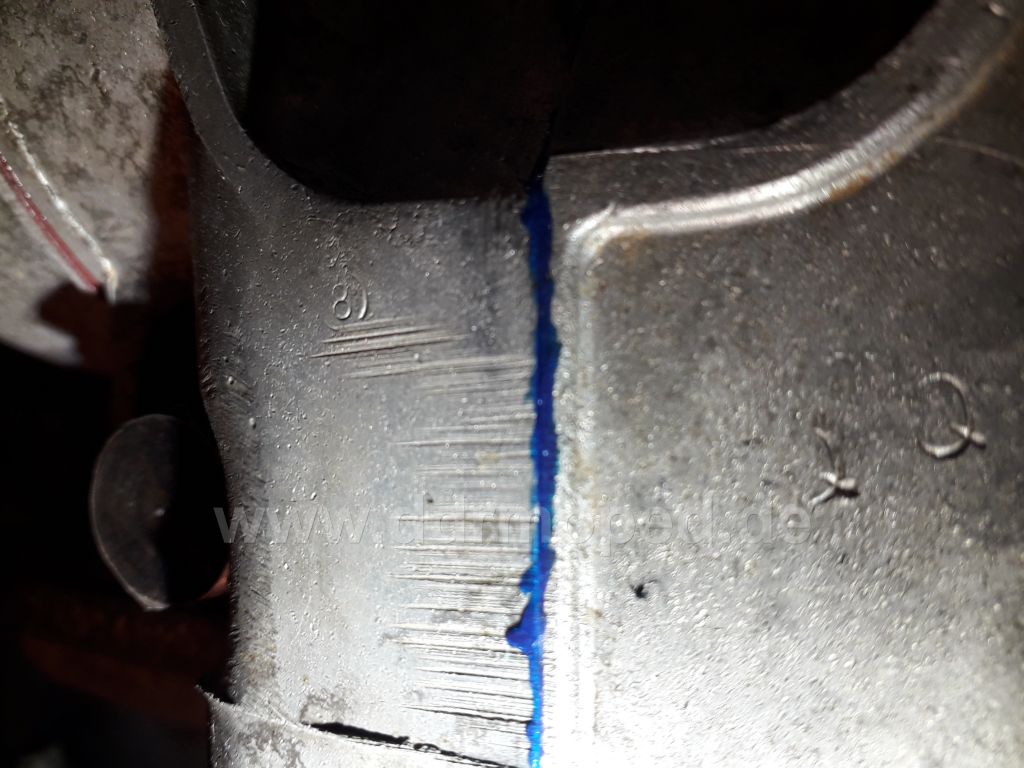

Interessant ist das vielleicht noch, was ich auf dem Gehäuse gefunden habe.
Vielleicht kann jemand die Bedeutung Kund tun

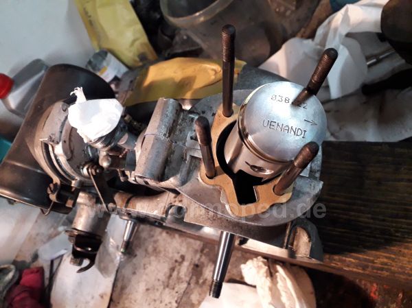

Was sagt ihr dazu?
Venendi Kolben und DDR Elko Kolben.
Der Venandi hat höhere und breitere Fenster.

So, der Zylinder ist zurück vom Schleifen und Montiert.

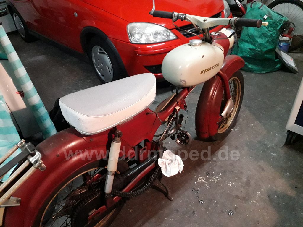

Mal schauen ob ich den Spatz zu mir kriege, vielleicht krieg ich ihn in den Touran rein.

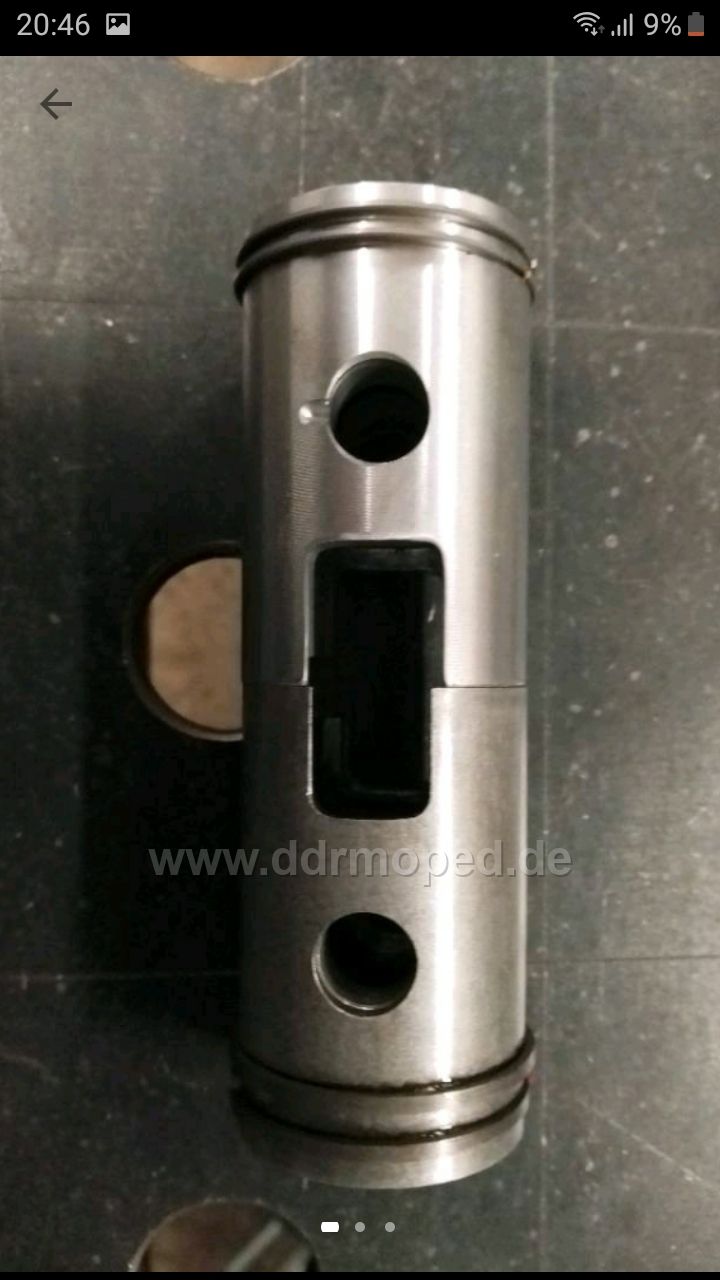

War mir nicht ganz schlüssig, weil Dumcke zu seinen Wellen schreibt, dass unbedumingt Anlaufscheiben zu verwenden sind.
Allerdings habe diese Wellen nicht das S50 Pleuel drinnen
Geschrieben am: 02.12.2021, 22:38
Beiträge: 12034
