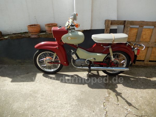

Nein. Die lange Sitzbank für den Star gab es erst als (Zwangs) Ersatzteil nachdem die Produktion des Vogels eingestellt wurde. Ab Werk war immer eine kurze auf dem Star verbaut.

Also mein Star von 1967 hat den Griff auch an der Seite, trotzt kurzer Sitzbank.

Hatte der 66er Star noch den alten Schriftzug auf dem Tank? Ich dachte den gab's nur 64/65.

@Freak: Ja, 1966 gab es noch diesen Schriftzug, auch ein zweifarbiges Rücklicht wurde noch verbaut.
@Pyramidenverleih: Der ist nachgerüstet. Vermutlich von Dir selbst, denn als Du ihn bekommen hast war er noch nicht dran:lol:

Ja er lag wie so viele Teile dabei, auch das Loch habe ich nicht gebohrt.
Es war ja wie Du sicher gesehen hast nicht einmal der Tank festgeschraubt wink.gif
Evtl. lag es auch an der monierten Anhängekupplung.

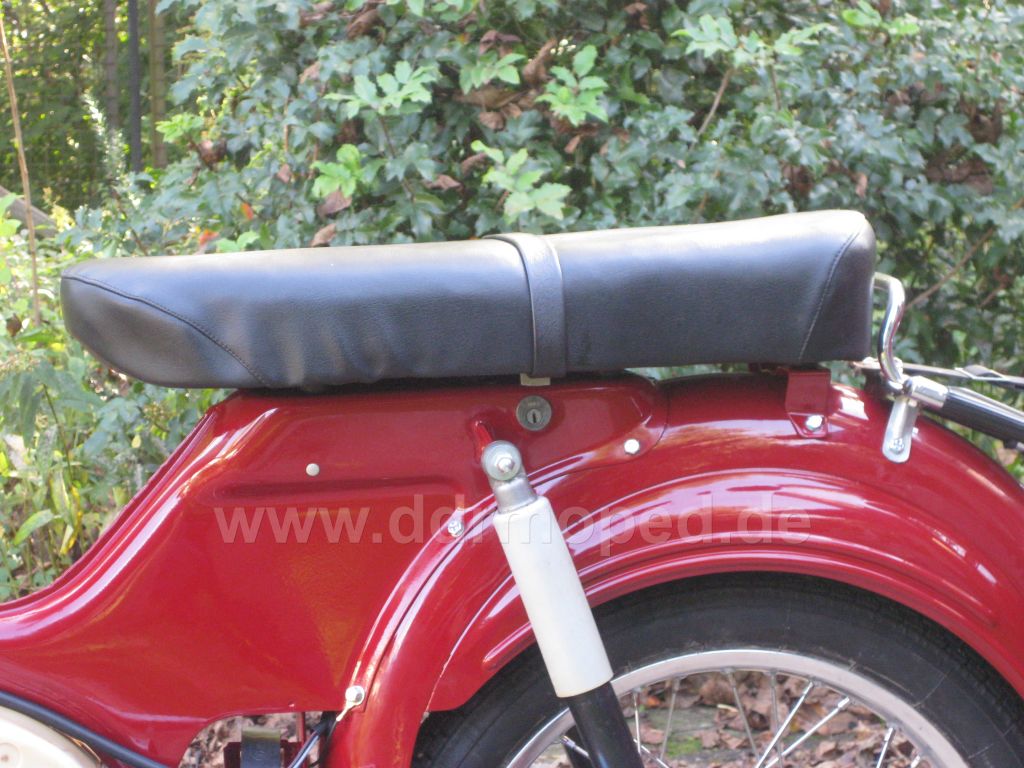

Das Loch haben alle SR4. Beim Star ist dort ein Kunststoffblindstopfen drin.

Beim Star ist ein Gummipuffer dort drin; kein Kunststoff. Wenn am Star werkstattseitig eine Kugelkopf-Anhängerkupplung verbaut wurde, hat man zusätzlich den seitlichen Aufbockgriff montiert, da der Kugelkopf der rechten Hand irgendwie im Wege war. wink.gif
Werksseitig wurde der seitliche Griff ab und an auch verbaut, wenn z.B. ein grosser Bestand am Fertigungsband zur Verfügung stand. Der überwiegende Teil der Stare hatte den kleinen Aufbockgriff am Gepäckträger analog zur Schwalbe. Dieser weisse Gummipuffer findet an anderer Stelle auch am Sperber, wie auch am Spatz Verwendung.

Es geht um der Aufbockgriff und wo kein Aufbockgriff verbaut wurde, ist ein Plastikstopfen drin, den kann man auf der Bild sehen, hier wurde nichts über eine Filterkammer geschrieben.

Die einfarbige Rücklichtkappe ist am hier vorgestellten Star offenbar doch original. Im Sommer 1966 wurde wohl schon das einfarbige verwendet. Das "Katzenauge" hinten bzw. die Bohrung dafür hat er auch nicht mehr.
Geschrieben am: 20.11.2021, 21:01
Nee, erst ab November 1966.
