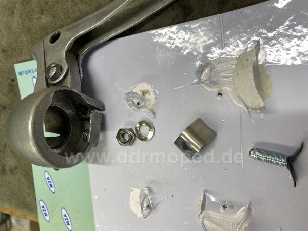

Moin ich habe die „alte“ Ausführung, wie word dort der Gasgriff gehalten….?
Habe ein set gekauft aber das passt nicht….
Der letzte Schliff dann kann ich den SR2E nach der Restaurierung starten ….
Danke euch für Hinweise

Geschrieben am: 04.08.2021, 18:16
Dein gekauftes Set scheint für S50, S51 und SR50 zu sein.

Geschrieben am: 08.08.2021, 10:49
Nochmal zur Verdeutlichung. Links alte Ausführung, rechts neue Ausführung.
