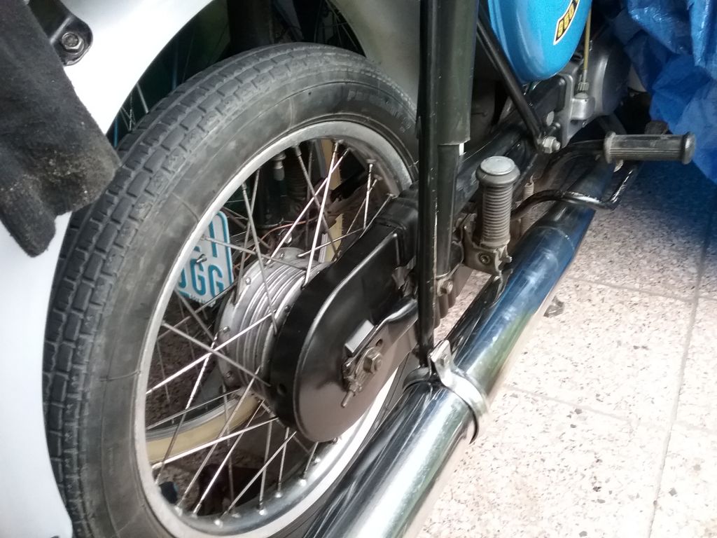

Die N freut sich über den Wechsel der verschlissenen Teile.
Bleibt gesund!
Micha
PME-MailMSN

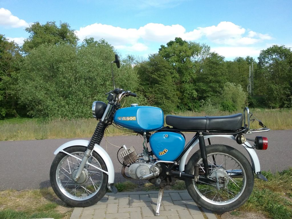

Und die beiden freuen sich über die N, vor allem darüber, dass die Hupe, einfach ohne Schlüssel, hupt.
Bleibt gesund!
Micha

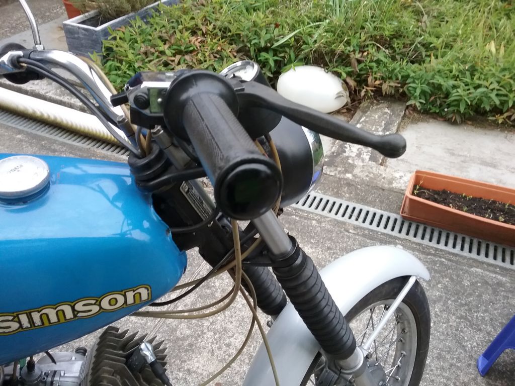

Heute gab es einen originalen BVF verbaut. Ein paar Manieren habe ich ihm Beibringen müssen.
Das ist das Salz in der Suppe.
Für die, die es interessiert, auf Seite 10 (23.03.2022, 14:35) war das Dingens schon einmal Gegenstand.
Die vergammelte Mutter am Spiegel wurde durch eine mit Patina ersetzt.
Bleibt gesund!
Micha

Den Lenker habe ich auch verschlossen.
Ick weeß is' nich' orschinal, aber besser, als es offen zu lassen.
Bleibt gesund!
Micha

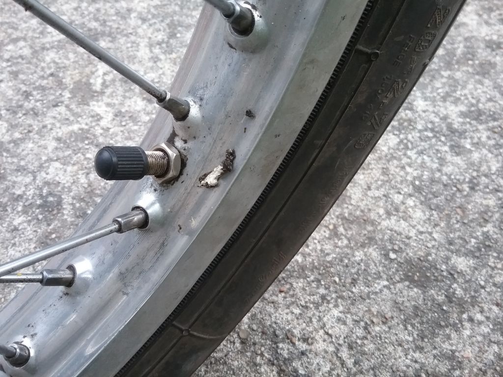

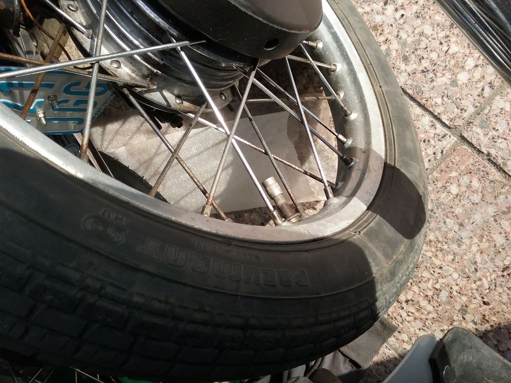

Pyramidenverleih
Geschrieben am: 08.05.2024, 08:04
Beiträge: 795
Mitgliedsnummer.: 10147
Mitglied seit: 21.07.2018
Jetzt hast Du so ein schönes Moped,
da gehören noch Rändelmuttern und originale Ventilkappen an die Räder ;-)
Gruß Bernd
mein SR2E Bj 1961 Patina
mein Star 1967 Patina
mein KR50 1962 Patina
mein S50B Bj 1976 Neuaufbau
Geschrieben am: 08.05.2024, 08:53
Beiträge: 5648
Wir drehen die Ventilmutter nicht runter bis zur Felge, sondern haben uns angewöhnt, diese eher zum "Kontern" der Ventilkappe zu nutzen. Hintergrund: sollte mal zu wenig Luft auf dem Schlauch sein, sieht man das dann am schräg stehenden Ventil. Bei zu wenig Luft und festgezogener Ventilmutter hingegen besteht die Gefahr, dass das Ventil wegreißt. War mal ein Tipp von einem alten Motocross-Fahrer.
Moped Micha
Geschrieben am: 08.05.2024, 13:52
Beiträge: 2388
Mitgliedsnummer.: 9051
Mitglied seit: 16.08.2016
QUOTE (Pyramidenverleih @ 08.05.2024, 08:04)
Danke Dir, wird besorgt. Ich bin auch schon an einer Pneumantdecke dran smile.gif .
Bleibt gesund!
Micha
PME-MailMSN
Moped Micha
Geschrieben am: 08.05.2024, 14:05
Beiträge: 2388
QUOTE (boerdy61 @ 08.05.2024, 08:53)
Danke für Deine Ausführungen Thorsten!
Sie sind mir bekannt.
Die Überwurfmuttern lege ich immer nur "zart" an, damit ich weiß, vor Fahrtantritt, ob ich nachpumpen muß. Wenn der Überdruck im Reifen sinkt, kann man die Mutter nicht mehr bewegen.
Das schräge Ventil kommt vom Verdrehen der Decke bzw. inkl. des Schlauches durch positive oder negative Kraft am Radius. Daher wird auch an die N nie wieder ein MKH Heldrungen angehängt.
Bleibt gesund!
Micha
PME-MailMSN

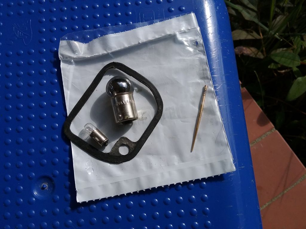

Etwas habe ich noch gefunden.
Bleibt gesund!
Micha
PME-MailMSN

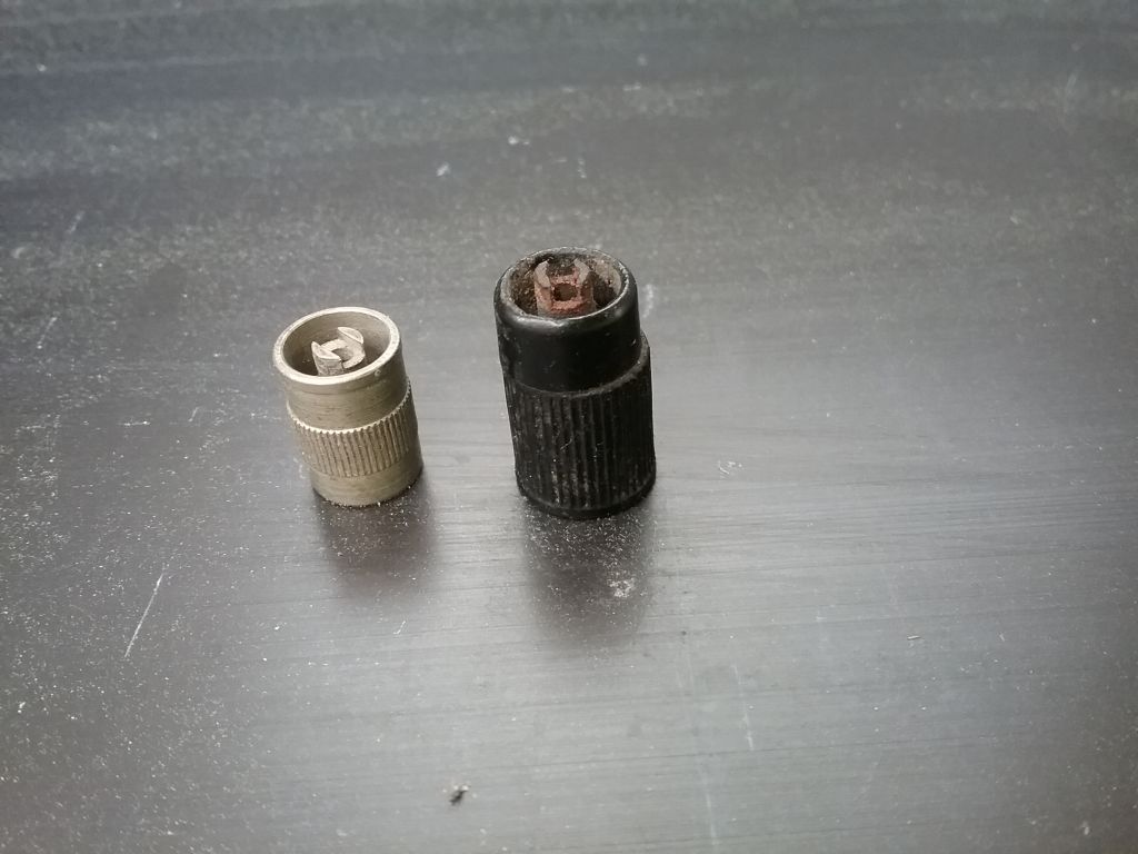

Moped Micha
Geschrieben am: 09.05.2024, 17:57
Beiträge: 2388
Bleibt gesund!
Micha
PME-MailMSN
Pyramidenverleih
Geschrieben am: 10.05.2024, 07:44
Beiträge: 795
Sieht doch gleich viel besser aus!
Von der rechten Variante kann ich Dir auch 2 neue zukommen lassen.
Gruß Bernd
Geschrieben am: 10.05.2024, 09:08
Beiträge: 5648
QUOTE (Pyramidenverleih @ 10.05.2024, 08:44)
In einem sehr alten Beitrag von Cloyd hat er seine originale, kaum gelaufene 64er Schwalbe vorgestellt. Diese hatte die Plastekappen drauf. Deshalb denke ich, dass diese nicht an dein Fahrzeug gehören.
