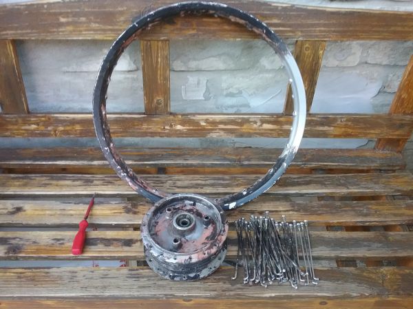

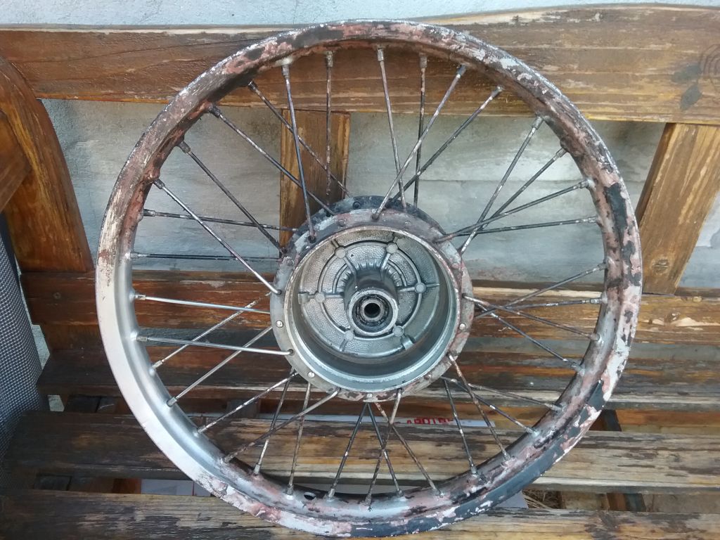

QUOTE (Moped Micha @ 29.05.2024, 17:09)
Manchmal bedarf es einiger Spezialwerkzeuge.
Die Farbe mit der Axt runter zu hacken, muss ich demnächst auch mal probieren. user posted image
Ich habe Altlack bisher immer nur mit Abbeizer, Schleifpapier/-schwamm, Drahtbürste, der Heißluftpistole oder einem Negerkeks entfernt. hmm.gif

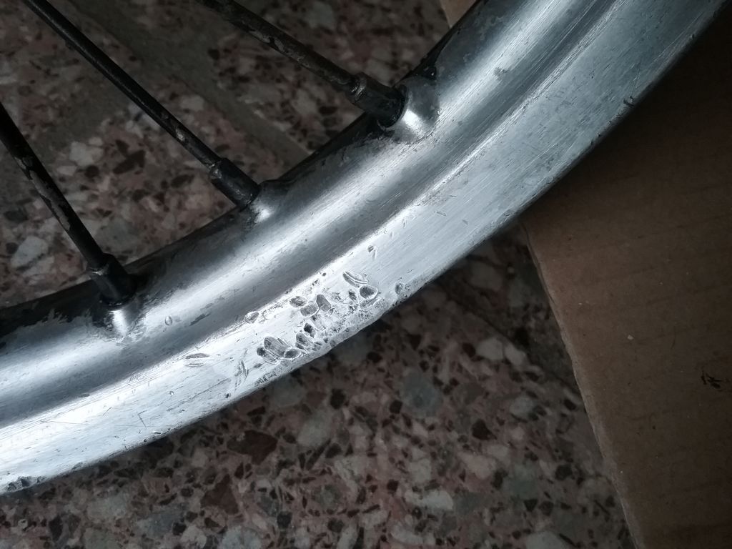

Die Stelle die du meinst war schon weg. Das war ich nicht!
Das Spezialwerkzeug war für das einseitig, krumme Felgenhorn. Nach dem Abbeiźen habe ich noch eine kleine Delle gesehen.

Wenn ich solche Stellen ins Felgenhorn treiben würde, schäme ich mich, was vielen heute abhanden kekommen ist, und würde es nicht noch hochladen.
Außerdem würde mein Gewissen schnell meine Finger dazwischen schieben... wink.gif

Die kleinen Krater kannst du vielleicht mit einer kleinen Schlichtfeile feinem Schleifpapier noch etwas glätten.
Dann mit einem feinen Schleifschwamm drüber und hinterher die Elsterglanz-Politur ... smile.gif

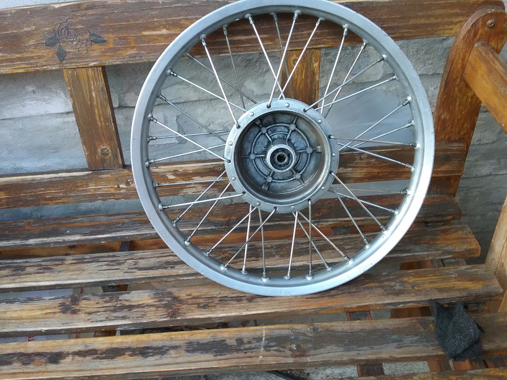

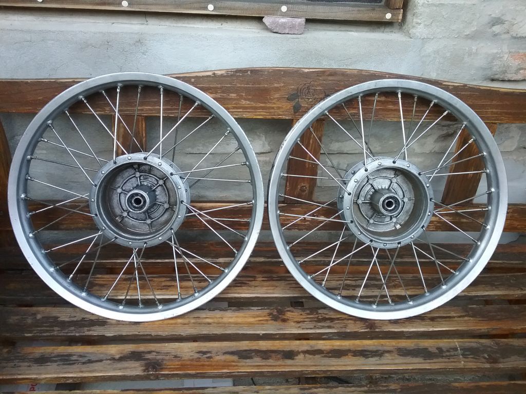

Noch neue Lager hinein und los...

Weiter geht es.

Fragt bloß nicht nach der Zeit, die es dauerte.
Hat ich gelohnt!

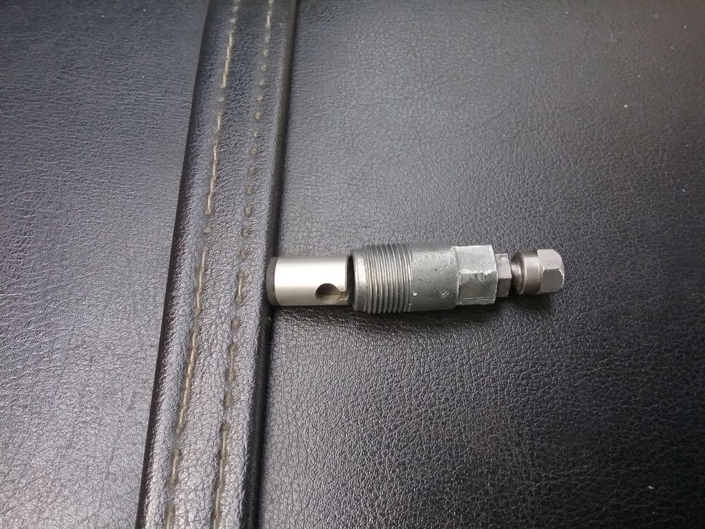

Heute waren wir mit den Fummeligs wieder unterwegs. Bilder habe ich davon nicht gemacht. Aber hiervon.

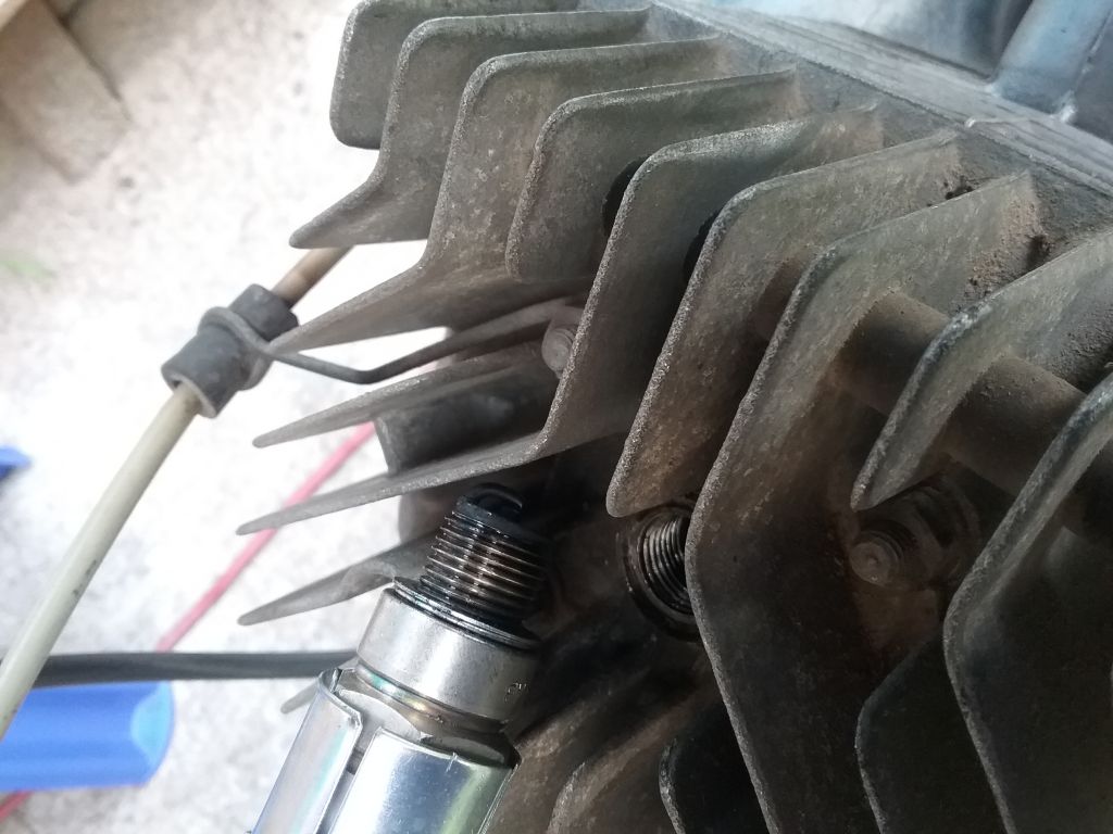

Das ist das Problem. Unterschiedliche Ausdehnung, links Nachbau, rechts original BVF - Material. Einmal gezogen, blieb der Choke offen. Daher viertaktete die N.

Schleif den Kolben etwas ab und gut.

Das ist vor drei Stunden schon erledigt.
"...und gut " ist für mich nicht OK. Es wird Geld verlangt für etwas, was nicht funktioniert. Meine Frau fährt damit, mit Kind, und es funktioniert einfach nicht.
Ist das für deine tägliche Arbeit auch OK, wenn du Müll ablieferst? Für meine und die meiner Frau nicht. Da steht unser Name draußen dran.
