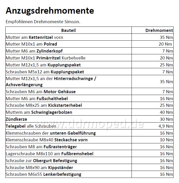

Weiss jemand das Anzugsmoment der Kontermutter des Steuerkopfes beim S51? Das ist die "oberste" Mutter.
Hier finde hierzu nirgends eine Aussage.
Vielleicht kann jemand helfen...
danke!

Pyramidenverleih
Geschrieben am: 15.03.2022, 17:15
Beiträge: 795
Mitgliedsnummer.: 10147
Mitglied seit: 21.07.2018
Gut handfest, für den Rest hat sich mal irgend jemand die Mühe gemacht:
Gruß Bernd

Hallo Pyramidenverleih,
auch dir vielen Dank für deinen Hinweis.
Die Tabelle kannte ich in dieser Form noch nicht, werde ich gleich ausdrucken und in die Werkstatt hängen.
Für die Steuerkopfmutter gibt es wohl wirklich nur die Anregung "handfest", wobei das ja ein weiter Begriff ist...... je nachdem wie kräftig jemand ist..
