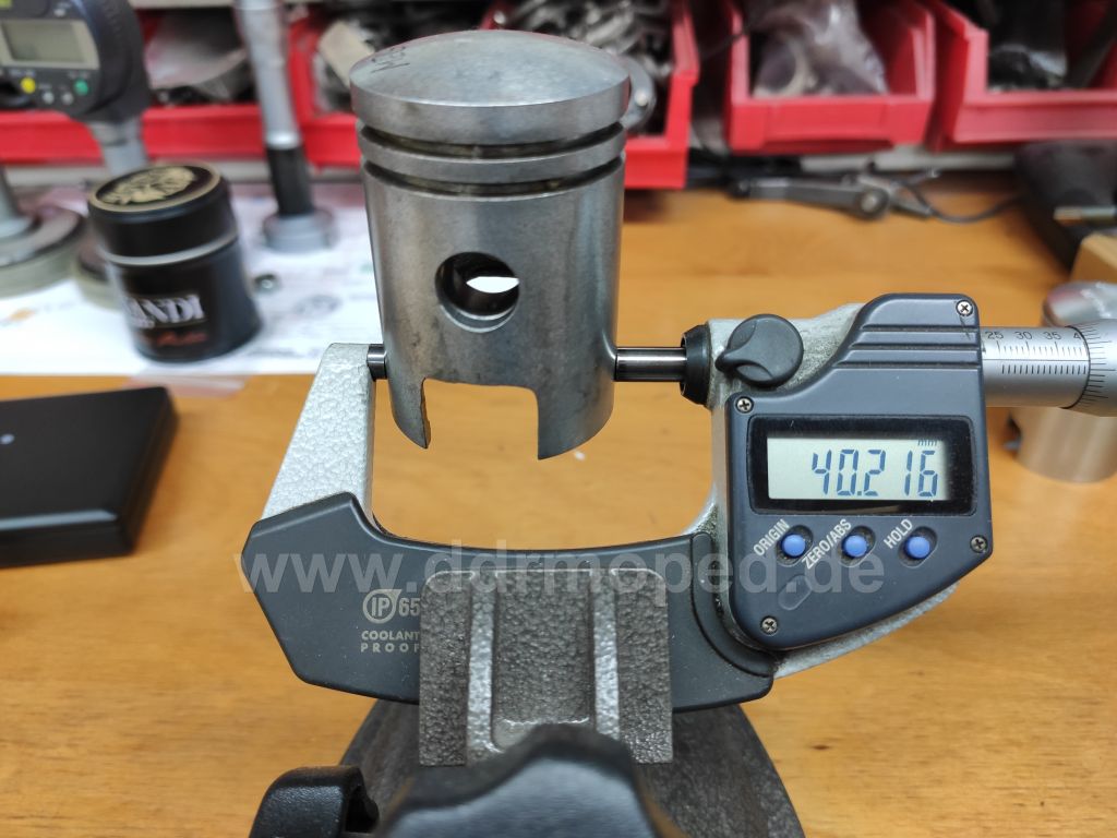

auch gegenüber dem MEGU ist der Venandi tonnenförmiger.
Venandi unten:
Andreas51

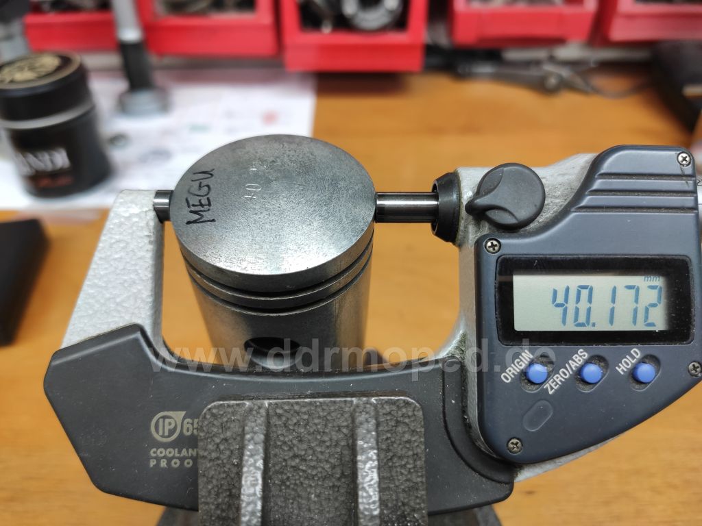

Geschrieben am: 17.03.2022, 09:30
Beiträge: 372
Mitgliedsnummer.: 5164
Mitglied seit: 02.02.2012
MEGU unten:

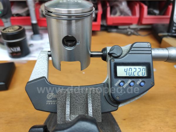

Andreas51
Geschrieben am: 17.03.2022, 09:32
Beiträge: 372
Venandi oben:

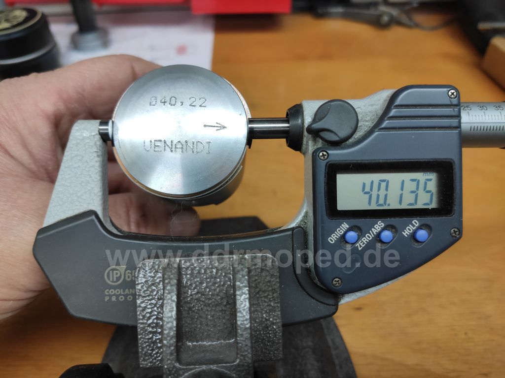

Andreas51
Geschrieben am: 17.03.2022, 09:33
Beiträge: 372
MEGU oben.
Ich werde mal den Venandi einbauen.
