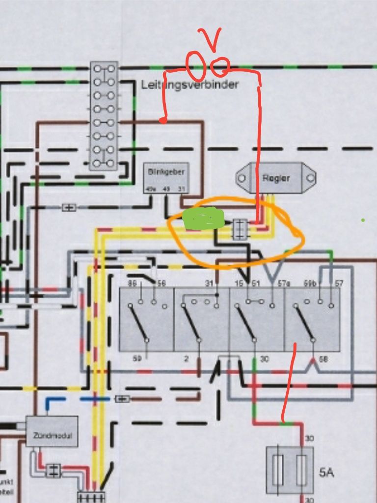

Da einen Widerstand zwischen(grün). Mich hätte auch die Spannung interessiert, mit der der Blinkgeber gespeist wird.
Bitte nicht ohne Batterie messen.

Das zeigt doch, dass die Versorgung des Blinkgebers eine andere ist als die der Batterie. Dein Ausgangspunkt war doch der, dass es irgendwann zu schnell blinkt. Die Kennwerte des Blinkgebers kenne ich nicht. Es kann natürlich der Bereich, den du gemessen hast, aus reichend verantwortlich sein, dass die Blinkfrequenz steigt.
Als Empfehlung entweder einen ohmschen Widerstand zwischen schalten oder die 49 von Klemme 15 abgereifen und nicht vom Regler.
