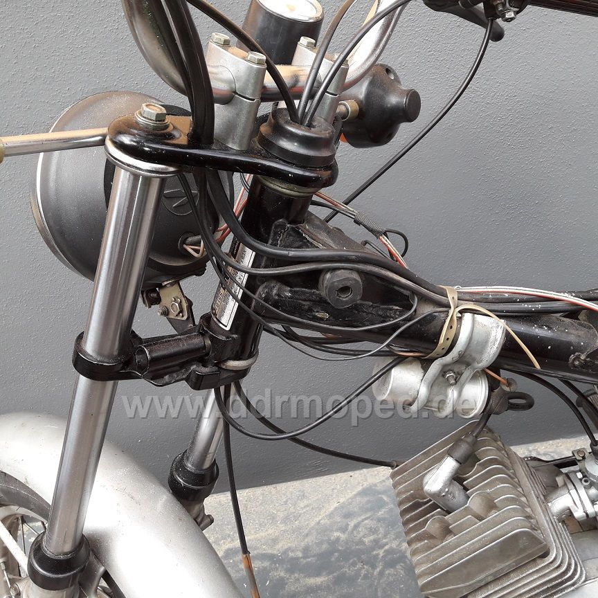

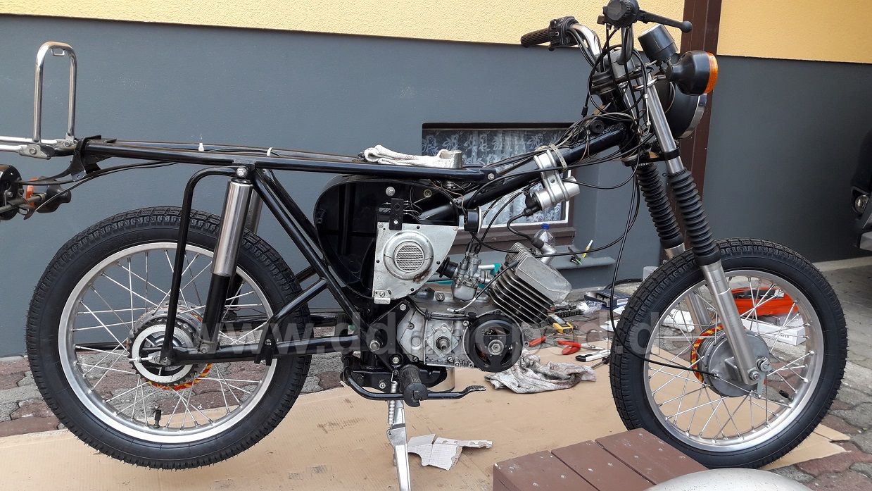

Dabei auch festgestellt das der vordere rechte Blinker eigentlich einer für hinten ist.
( hier nicht auf den Bild sichtlich...)

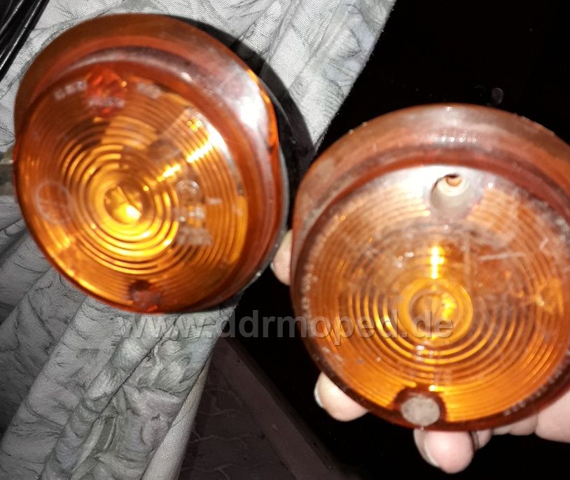

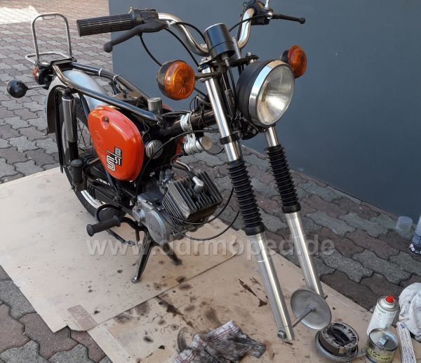

Blinker hier auf ein früher gemachtes Bild.
... Ach hier im Hintergrund das ist kein Handschoner für den Gasgriff sondern Schwiegermutters Zinkwanne... laugh.gif

Mein Nachbar hat nach einen Fachgespräch einen Simson-Blinker vorbei gebracht. (für vorne)
Aber warum hat mein original DDR Blinker die Schrauben von hinten und sein DDR Blinker die Schrauben von vorne ??
Geschrieben am: 10.05.2022, 20:31
Beiträge: 6828
S50 und TS hatten diese alte Bauform. ETZ und S51 sowie später der SR50 haben die neue Bauform.
1986-2026 Der Roller wird 40
SR 50 CE
Pyramidenverleih
Geschrieben am: 12.05.2022, 04:40
Beiträge: 794
Mitgliedsnummer.: 10147
Mitglied seit: 21.07.2018
Von vorn waren die Blinker nur an Anfang geschraubt.
Es wurde schon recht zeitig zu S50 Zeiten gewechselt.
Gruß Bernd
mein SR2E Bj 1961 Patina
mein Star 1967 Patina
mein KR50 1962 Patina
mein S50B Bj 1976 Neuaufbau
Geschrieben am: 12.05.2022, 12:38
Beiträge: 4431
Wurde geändert, damit während der Fahrt kein Regenwasser in den Blinker gedrückt wird.

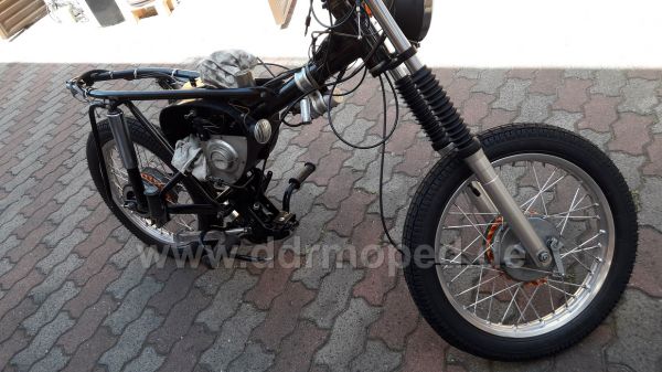

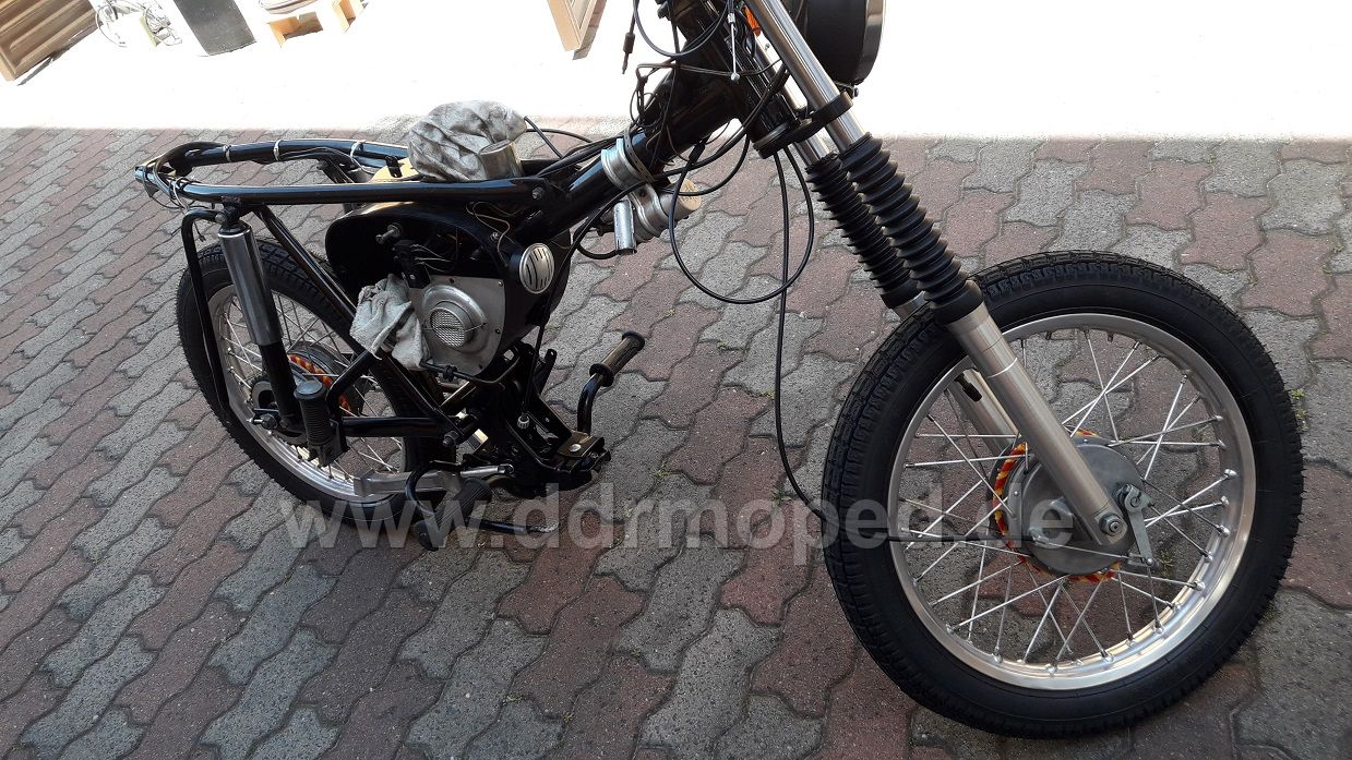

Hallo Simson Gemeinde,
Pfingst-Wochenende hat sich wieder was getan.
Neue Telegabel eingebaut, nachdem ich festgestellt habe das der linke Holm total trocken war , die Feder total verrostet und die linke Telegabel in sich ein schönes Klappermaß hatte.
Soemtron
Geschrieben am: 06.06.2022, 22:08
Beiträge: 920
Mitgliedsnummer.: 2148
... Lenkungslager erneuert, Räder aufgearbeitet, Bremsbacken und reifen erneuert. Felgen noch zentriert und noch einiges mehr. Ist immer ein schöner Anblick wo es einen immer in den Händen kribbelt und das Werkzeug anfängt zu rotieren.

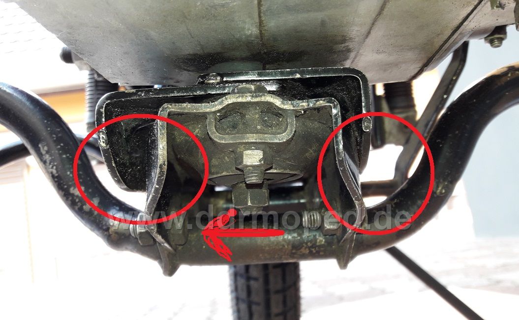

Ja dieses Wochenende war extrem heiß so das man sogar die Maulschlüssel kaum noch anfassen konnte. Aber das hat mich nicht vom bauen abgehalten. Heute mußte der Motor raus nachdem ich gesehen habe das das Motorlager durch die Kette altersbedingt nach rechts gezogen ist.
Soemtron
Geschrieben am: 19.06.2022, 19:50
Beiträge: 920
... hier sieht man es....
Es ist absolut kein Rost anzutreffen , da Krümmermutter und Vergaser schön für Schmierung gesorgt haben.

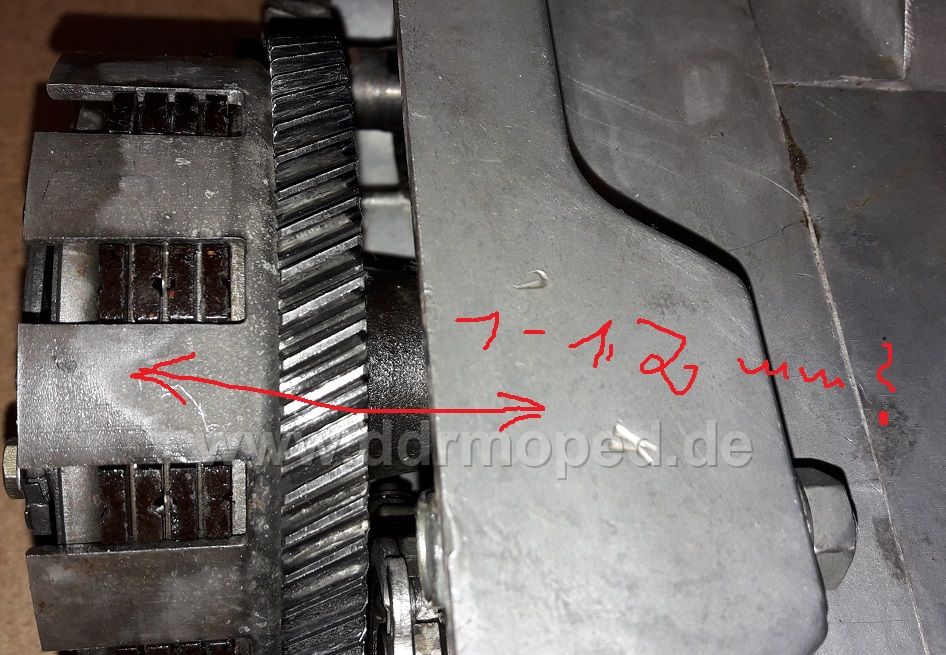

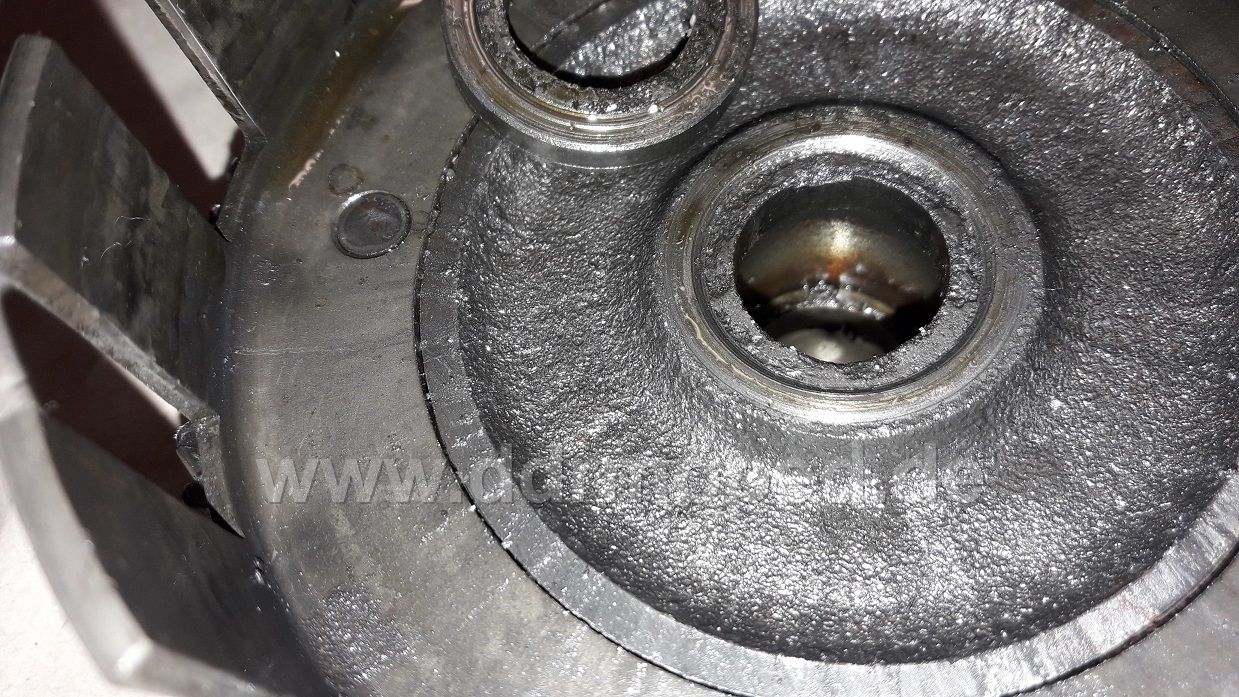

.. dabei ist mir am Motor aufgefallen das man den Kupplungskorb so c. 1mm bis 1,5 mm rein und raus ziehen kann. Ist das im normalen Spielbereich??
Soemtron
Geschrieben am: 19.06.2022, 19:58
Beiträge: 920

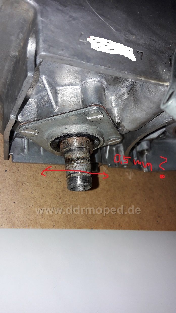

.. und die Abgangswelle kann man so c. 0,5 mm bis 0,7 mm hin und her wackeln .
Liegt das noch im Toleranzbereich ?? Oder heisst es jetzt Motor spalten ??
Wenn der Motor geöffnet werden muß , kennt hier jemand eine gute Firma des Vertrauens im Umkreis von Hoyerswerda ?
Bastell
Geschrieben am: 19.06.2022, 20:27
Beiträge: 552
Mitgliedsnummer.: 10969
Mitglied seit: 18.01.2020
Der Kupplungskorb sollte nicht mehr wie 0,5mm haben und die Abtriebswelle sollte kein Spiel haben. Kannst mir den Motor auch schicken, kann ich Dir machen.

Übrigens habe ich heute mal den Kupplungskorb ausgebaut und siehe da:
