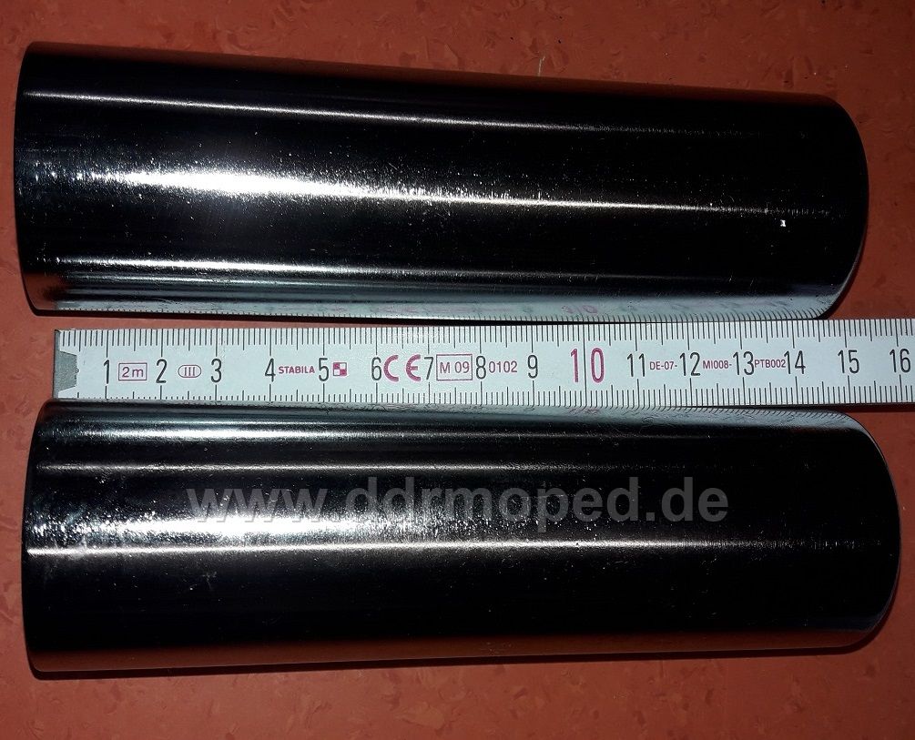

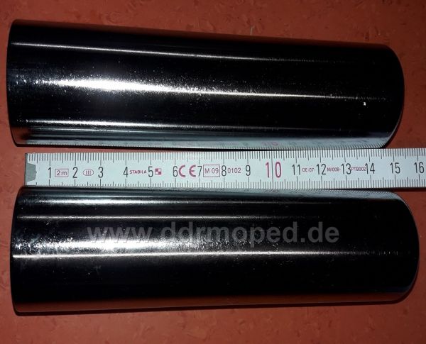

Wollte heute die Cromhülsen die leichten Rostansatz haben für die hinteren Federbeine gegen 35 Jahre eingelagerte neue Ostware eintauschen, aber die sind zu kurz. Original müßten sie um die c. 17,5cm sein - meine Ersatzhülsen sind aber nur c. 14,5cm. Für welches Moped sind die dann? _uhm.gif
Taugen die was die AKF anbietet ??
Es gibt auch hydraulische Dämpfer für vorne (z.B. Habicht) da sind die Hülsen kürzer als bei den hinteren Dämpfern.

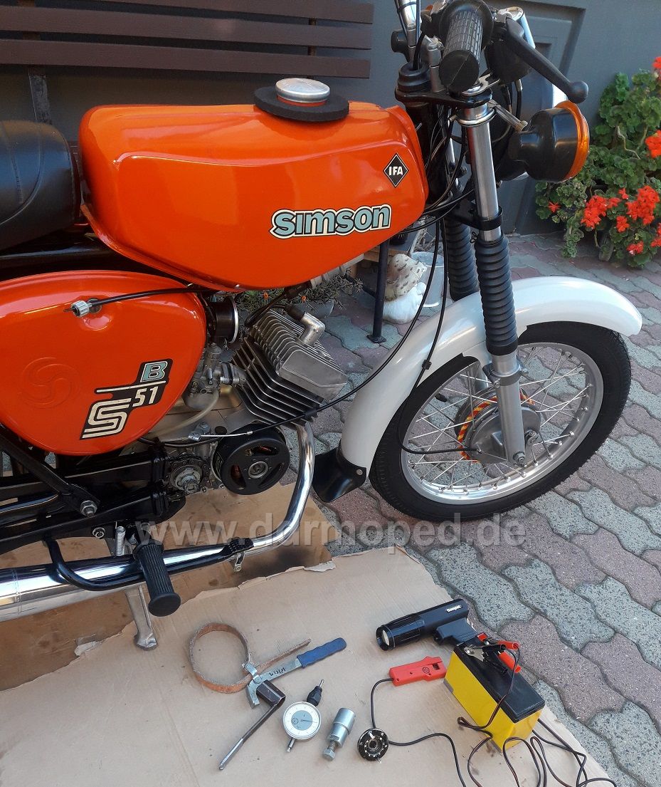

heute bei den schönen Wetter mal die Zündung geprüft und nachgestellt.
Sonne war ja reichlich - nur langsam wird es kalt.
Gruß Steffan

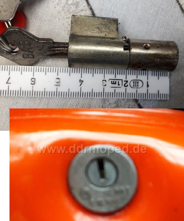

Heute mal wieder das schöne Wetter genutzt für ein paar kleine Ausfahrten und da fiel mir ein das ich ja nicht einmal Ersatz-Schlüssel für Lenkerschloss und Seitendeckel habe. (Wollte mir mal unterwegs mal die Zündkerze anschauen und hatte den Seitendeckel-Schlüssel nicht mit.)
Jemand hier im Forum kann BAB Schlüssel nachmachen. Doch wer war das? _uhm.gif
Wollte mir keine neuen Schlösser kaufen da man nur liest das es Probleme gibt. ( Zu kurz, zu lang, Schließzapfen muß abgefeilt werden usw....)
Werden nur die Schlüssel oder auch die Schlösser benötigt ??
