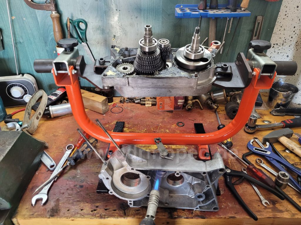

Ui was sehe ich da......eine 0815 Mitteldichtung mit Dichtmumpe besudelt.
Erweckt bei mir immer keinen guten Eindruck.
Das geht besser.
Und dann noch die Kurbelwelle verkehrt herum drin......

👍 Ich wollte mal sehen ob es jemanden auffällt mit der Kurbelwelle.
Ja irgendwie, im Eifer des Gefechts, habe ich sie falsch herum rein gesteckt. Aber ist ja zum Glück nichts passiert habe es noch gemerkt.
Die Mitteldichtung ist aus alten Beständen da habe ich einen ganzen Stapel von. Bisher noch nie Probleme gehabt.

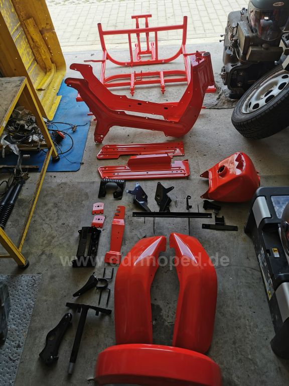

Hier die Teile nach dem Beschichten. Jetzt kommt das zusammen Bauen, die schönste Arbeit. Man sieht jeden Fortschritt und es macht richtig Spaß!

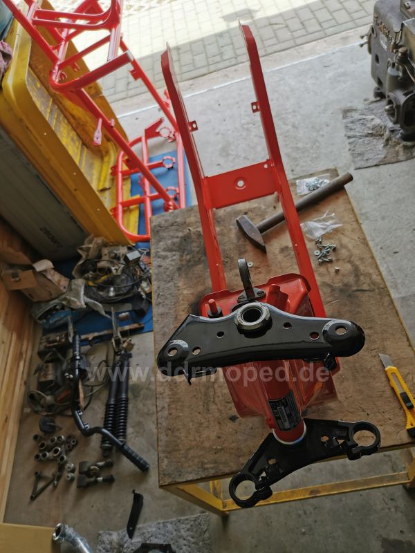

Der zusammenbau beginnt.
Alle Lager wurden erneuert genau wie alle Schrauben.
Erstmal ist der Vorderwagen dran.

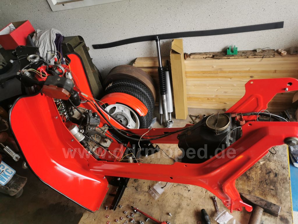

Die alten Keder an den Beinschilden waren zum Glück noch OK denn die neumodischen Kantenschutz welche heute oft verbaut werden gefallen mir nicht.
Der Kabelbaum wurde wieder eingebaut genau wie die Originale Elektronikzündung.
Die Luftfilterpatrone wird noch ersetzt.
Hier sieht man auch schön die Verstärkungsbleche im Rahmen einer der Unterschiede zum "normalen" SR50 denn der Vorderwagen ist nicht gleich.

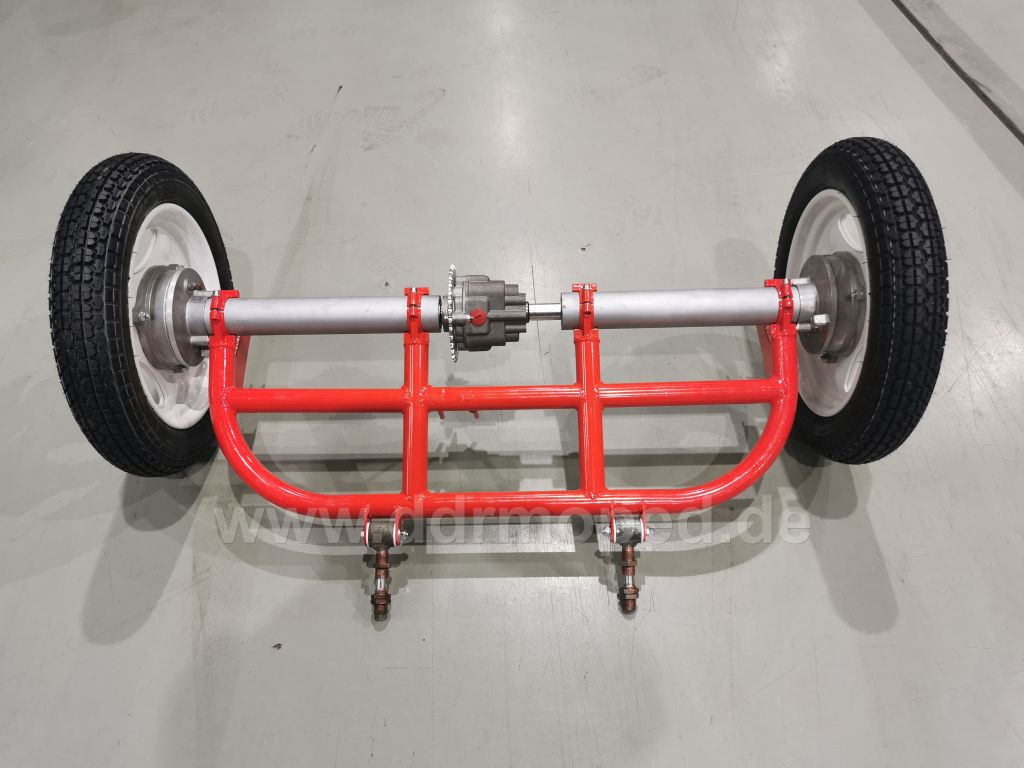

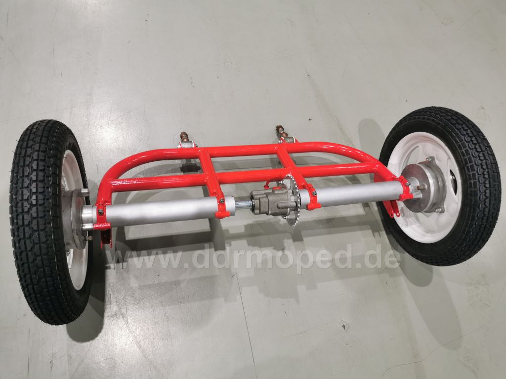

Durch Zufall habe ich in einen kleinen Internetshop ein neues Differential Getriebe gefunden. Nach kurzem Anruf ob es wirklich auf Lager ist habe ich es zum normalen Listenpreis bekommen ;-)
Ich denke das war das letzte lieferbare Differential 😃
Also Achse zusammen Bauen. Gleich ein paar neue Achsen und Lager rein und die neuen Reifen aufziehen.
Hier das Ergebnis
