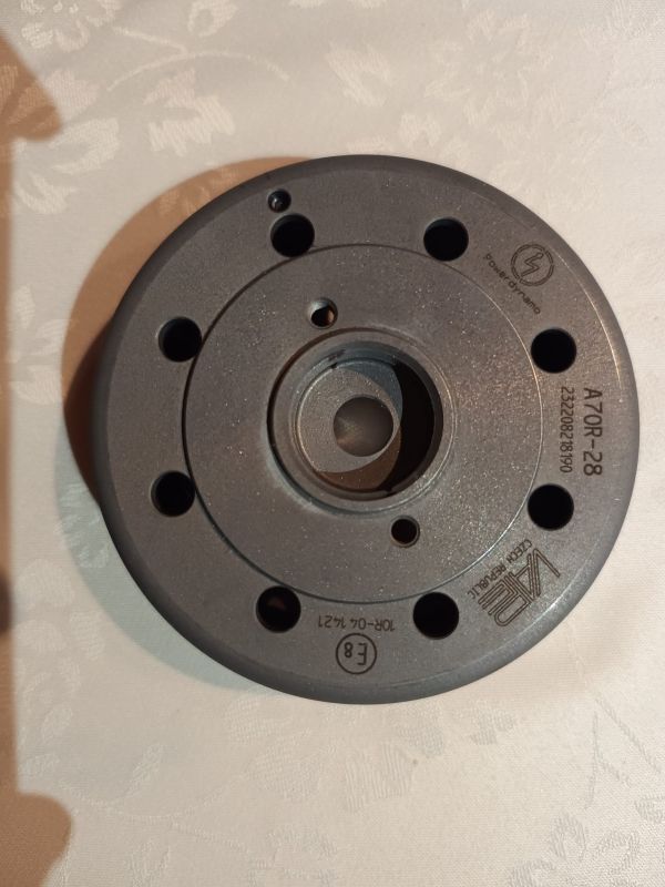

ich baue gerade eine S70 auf. Diese soll die Gleichstrom-Powerdynamo-Zündung erhalten. Und mit einem Anlasser ausgestattet werden. Problem ist nun, daß das Powerdynamopolrad nur 2 Befestigungsbohrungen für ein Lüfterrad hat. Das Antriebszahnrad des Anlassers braucht 3 Bohrungen, so wie im Vape- Polrad.
Bild Powerdynahmo-Polrad

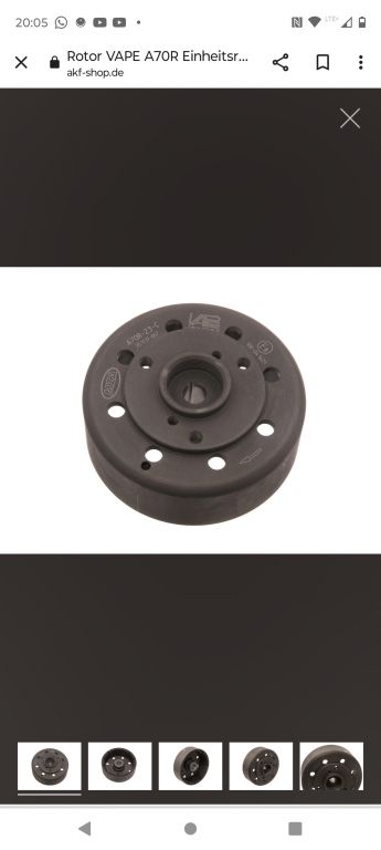

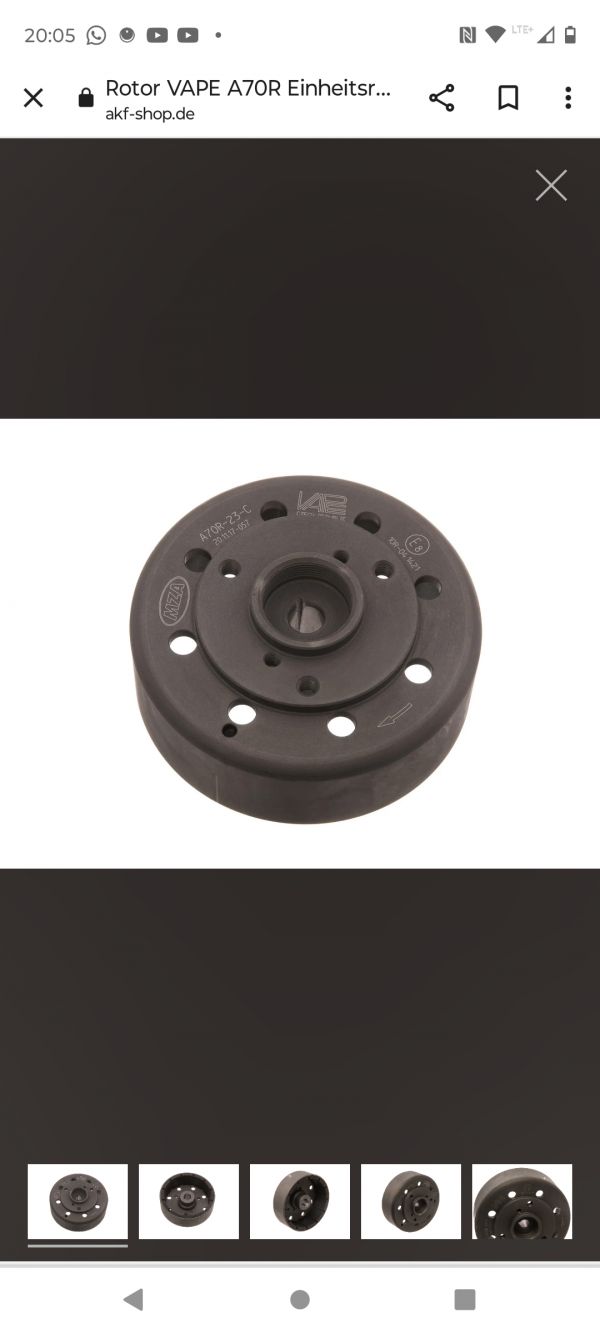

Hier das Vape-Polrad.
Andreas51
Geschrieben am: 19.01.2024, 21:07
Beiträge: 372
Mitgliedsnummer.: 5164
Mitglied seit: 02.02.2012
Ist das Vape-Polrad mit der Powerdynamo- Grundplatte verwendbar?

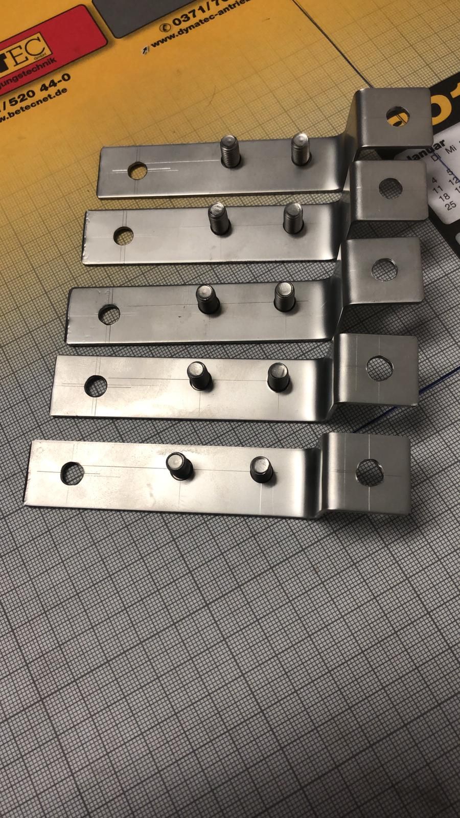

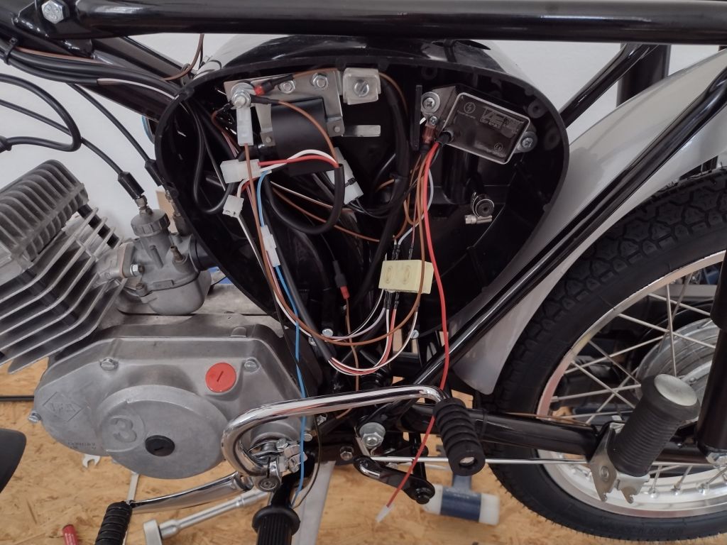

Du musst dir nur was für die Zündspule überlegen, die Halterungen die es zu kaufen gibt, sind Müll, weil man dann im Herzkasten ein Loch bohren muss. weep.gif
Wir haben uns selber eine Halterung gebaut, ich hänge Bilder an:
Grüße Robert

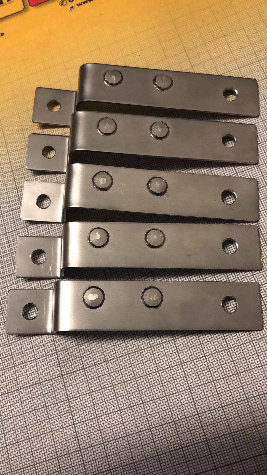

Bild 2

Wir haben das Halteblech für die Zündspule auf der rechten Seite unter dem Schließhaken befestigt.
Die linke Seite wie folgt: eine Lange Schraube, 70mm oder länger, dann kommt ein Röhrchen und unser Blech,somit ist der Herkasten oben und unsere Halterung fest.
Der Rest der Schraube wir dann ganz normal, für diverse Masse Anschlüsse genutzt.
