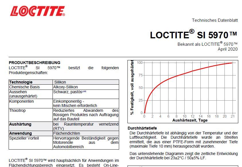

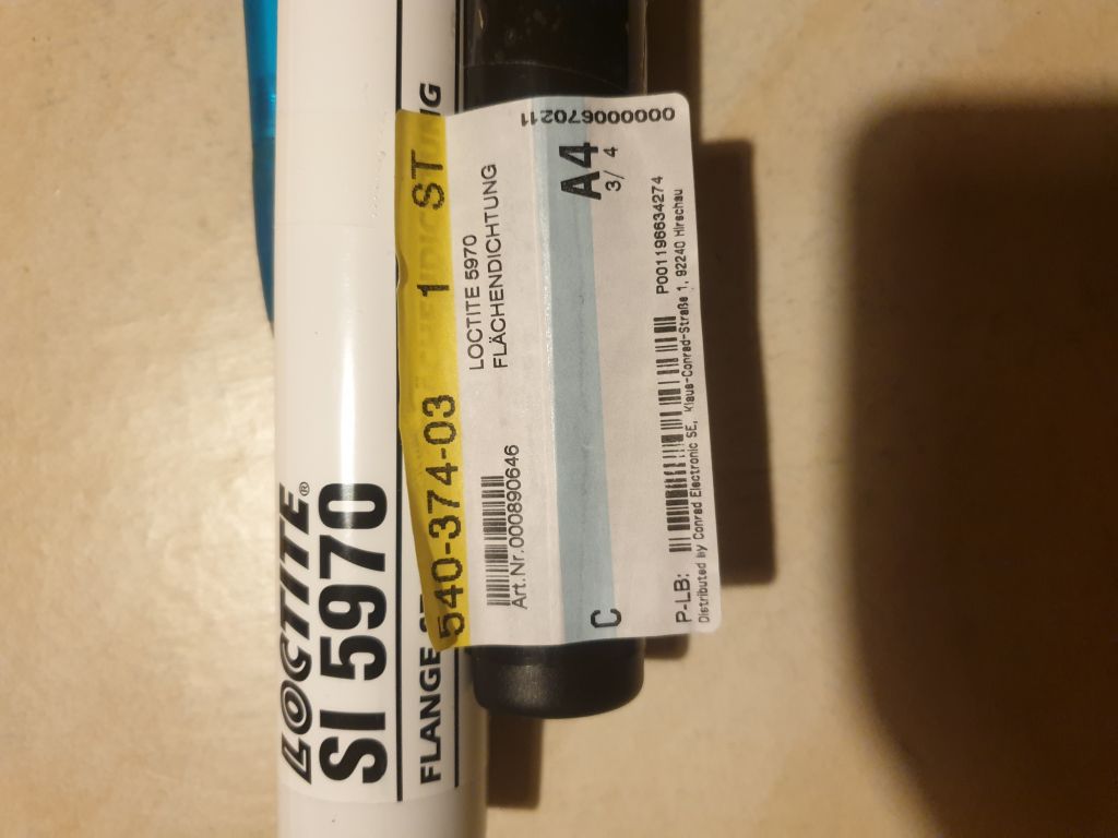

Hallo Jörg, genau da habe ich es auch gekauft. Im Angebot der Firma steht auf der Tube Loctite 5970. Bei der Lieferung steht auf dem Aufkleber auch noch Loctite 5970 Aber auf der Tube Loctite SI 5970. Hallo Bernd, Es gibt im Internet Angebote von Firmen mit Fotos von den Tuben wo Loctite SI 5970 draufsteht und bei anderen Firmen mit Fotos von den Tupen wo nur Loctite 5970 draufsteht. Es kann ja eigentlich nicht von einem Hersteller zwei verschiedene Tuben mit verschiedenen Namen geben wo aber das gleiche drin ist. Bin ich wahrscheinlich nur zu neugierig. Gruß Ulrich

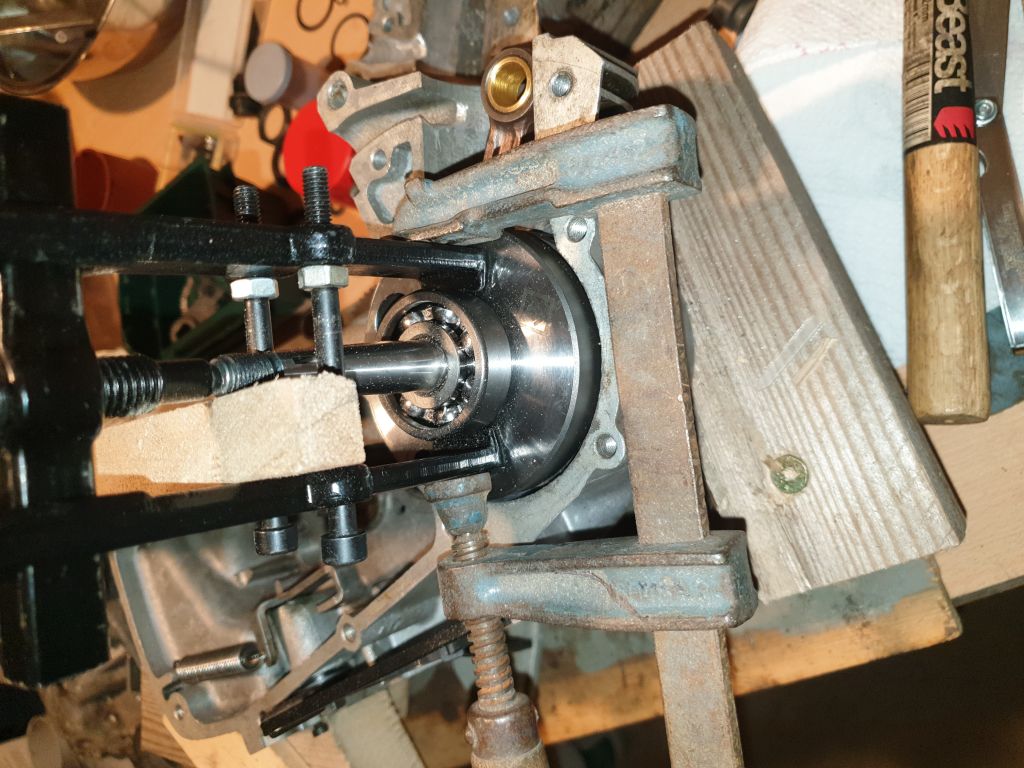

Zuerst mal machst du bitte eine Mutter auf den Wellenstumpf um das Gewinde zu schützen. Dann kaufst du dir ein Trennmesser und ziehst das Lager wieder runter. Das ist nicht fest drauf und du brauchst dafür auch nicht viel Kraft aber die Kraft muss gezielt und in die richtige Richtung wirken. Dafür brauchst du das richtige Werkzeug. So einen Trennmessersatz kann man immer gebrauchen, wenn man an Oldtimern schraubt und teuer ist der auch nicht. https://www.ebay.de/itm/364361655571?itmmet...ABlBMUL7iz9vIYw
