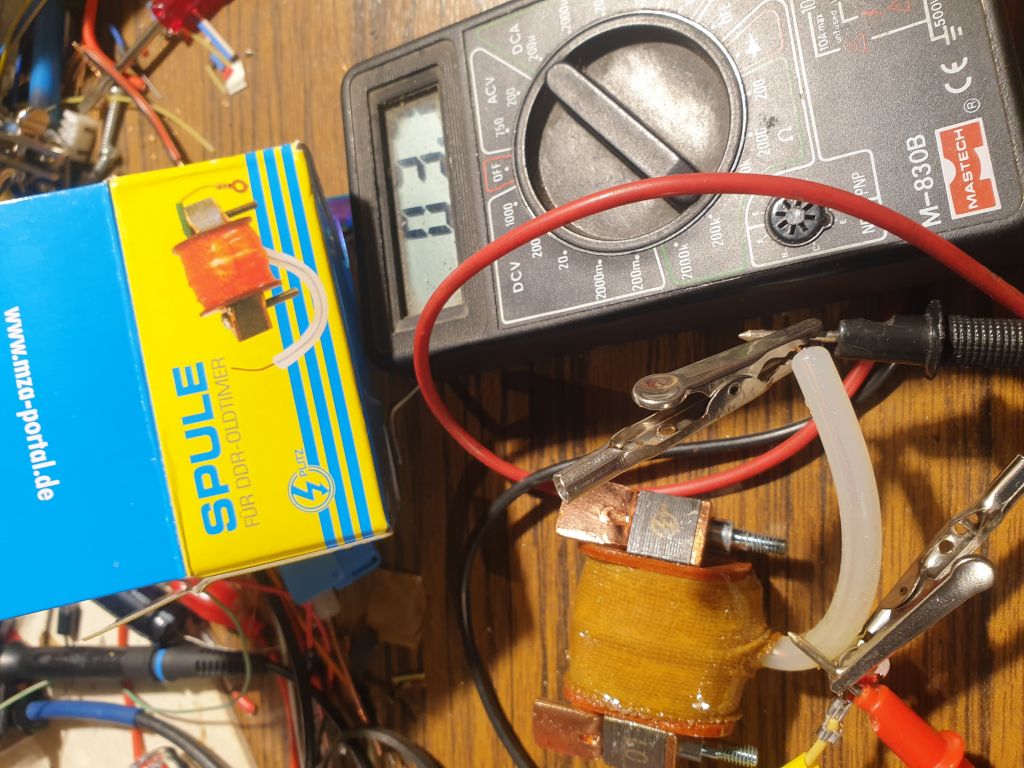

Habe eine Frage zu einer neuen Zündspule.
Ich habe mir eine neue Zündspule gekauft. Bei der Lieferung habe ich dann gesehen, dass die Magnetbleche verkupfert sind. War auf dem Handy bei der Bestellung nicht zu erkennen. Ich wollte diese Spule zurückgeben aber der Händler sagte, die Spule funktioniere gut. Ich habe jetzt vor dem Einbau doch mal den Widerstand gemessen und es waren nur 3,7 kOhm. Die alten Spulen haben alle ca 4,5 kOhm. Da ich den Gleichstromwiderstand gemessen habe, kann das ja nur bedeuten, dass entweder weniger Drahtwindungen drauf sind oder schon ein Wicklungsschluss besteht. Beides würde ja einen geringeren Funken bedeuten, was die Betriebssicherheit erheblich einschränkt. Fast um 1/4. Ist das bei diesen Spulen so oder hat meine neue Spule schon einen Windungsschluss. Hat schonmal jemand so eine Spule mit verkupferten Blechen gemessen.

Otto
Geschrieben am: 27.05.2024, 07:58
Beiträge: 2172
Mitgliedsnummer.: 7023
Mitglied seit: 21.12.2013
Oder der Drahtdurchmesser ist minimal dicker, dadurch geringerer Widerstand. Da die Größenordnung des Widerstandes stimmt, würde ich die Spule ausprobieren, ich vermute mal, dass die funktioniert.
Mein Fuhrpark
Wolfgang
Geschrieben am: 27.05.2024, 09:21
Beiträge: 2979
Mitgliedsnummer.: 195
Mitglied seit: 14.01.2006
Dass die Polbleche verkupfert sind, hat nichts zu sagen.
Ich habe solch eine Spule eben gemessen: Sie hatte 4,12 kOhm.
Wer weiß, wie genau die Drahtdurchmesser und Windungszahlen eingehalten werden?
Am besten einbauen und ausprobieren.

Geschrieben am: 27.05.2024, 10:20
Beiträge: 794
Mitgliedsnummer.: 10147
Mitglied seit: 21.07.2018
Ich habe die Spulen schon öfters verbaut und bisher kein Probleme gehabt.
Sie sind jedes mal etwas anders, meist ein zu langes Stromkabel dran.
Denke mal das sie nicht mal mehr aus China kommen da es dort schon zu teuer ist wink.gif

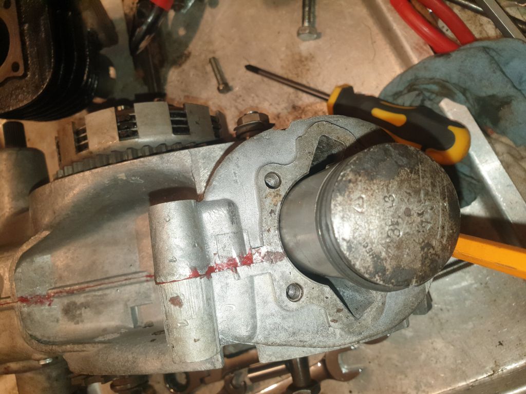

Hallo, habe wieder mal eine neue Frage.
Beim Zusammenbau eines Motors mit der alten Kurbelwelle und auch einem alten Zylinder (war kein Paar) hängt der Zylinder nicht in der Mitte obwohl die Kurbelwelle ja mittig sitzt. Man sieht am Kolben oben rechts ist weniger Platz als oben links. Ist das egal und einfach
Zylinder drauf drücken oder gibt es da was zu verbessern.
Foto von der eingebauten Kurbelwelle und Foto von dem montierten Zylinder

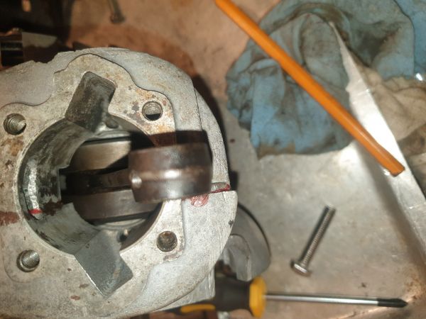

UlrichE
Geschrieben am: 10.08.2024, 20:57
Beiträge: 43
Mitgliedsnummer.: 3198
Mitglied seit: 13.03.2010
Foto von der Kurbelwelle.
Moped Micha
Geschrieben am: 10.08.2024, 21:16
Beiträge: 2388
Mitgliedsnummer.: 9051
Mitglied seit: 16.08.2016
QUOTE (UlrichE @ 10.08.2024, 20:49)
Der Kolben sollte schon mittig sein. Da mu0t Du linksseitig ausdisfanzieren. Freigeschlagen hattest Du?
Bleibt gesund!
Micha

Moped Micha
Geschrieben am: 10.08.2024, 21:18
Beiträge: 2388
QUOTE (UlrichE @ 10.08.2024, 20:57)
Hallo den doppelten Text bekomme ich nicht weg.
Das Foto vom Kolben war hochkant. So ist oben schmal und unten der Abstand größer.
Wenn ich hier gucke sieht es gar nicht so schlimm aus.
