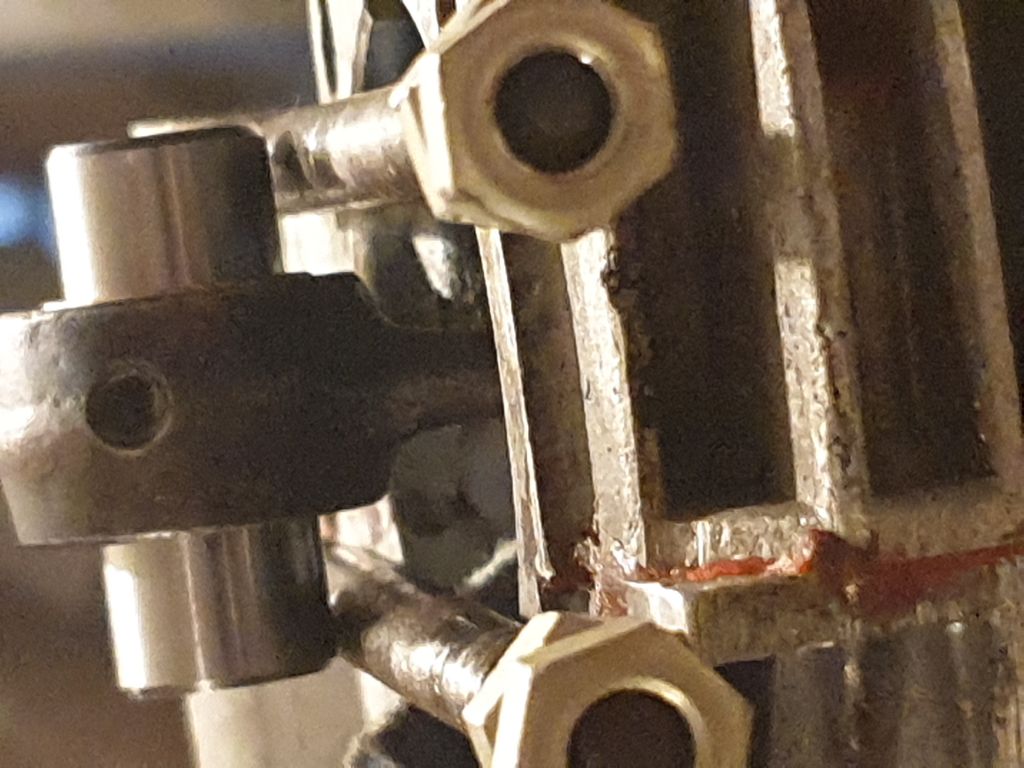

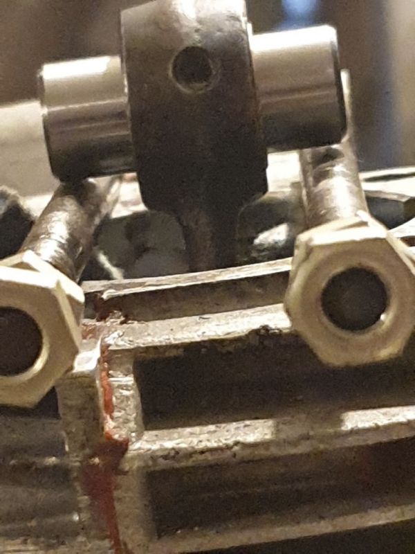

Das Foto vom Kolben war hochkant. So ist oben schmal und unten der Abstand größer.
Foto von der Kurbelwelle.
Wenn ich hier gucke sieht es gar nicht so schlimm aus.
Rechts ist gar keine Luft.
Da muss er nochmal ran und ausgleichen.

Schreiben wir vom selben Bild?

Wenn die Abstände zwischen Kurbelwelle und Kurbelkammerwand beidseitig gleich sein sollen, was man auf den Bildern nicht eindeutig erkennt, kann der außermittig stehende Kolben daher rühren, dass das Pleuel auf dem Hubzapfen axial verschoben ist.
Das Pleuel lässt sich doch unten seitlich etwas hin und her schieben.

QUOTE (Unhold @ 12.08.2024, 16:10)
Du hast Recht. Ich war gerade prüfen an einer KW.
Vielleicht sollte der Themenersteller mal Messwerte presentieren. Oft täuschen Fotos. Und wir müssen uns hier nicht heiß machen...

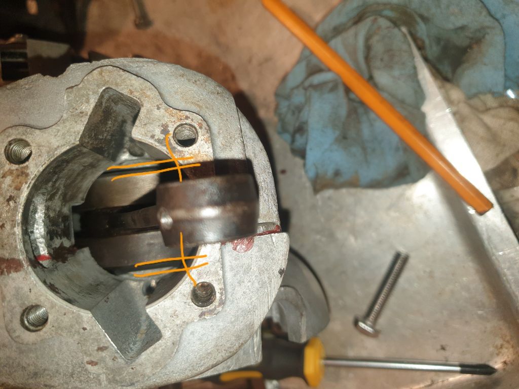

ja ich habe auch hin und her probiert. Die Abstände zwischen Kurbelwelle und Kurbelkammer sind gleich. Das Pleuel unten auf der Kurbelwelle kann ich bei mir nicht hin und her schieben. Aber oben auf dem Kolbenbolzen kann ich den Kolben ca. 5mm hin und her schieben. Hilft aber nicht. Ich habe das Forum durchforstet wo Motoren zusammengebaut werden. Da habe ich was gefunden. Bei den Anleitungen von NorbertE für das zusammenbauen von Motoren habe ich das " Kolbenbolzen auswinkeln" gesehen und bei mir gleich mal ausprobiert. Mein Kolbenbolzen ist schräg. Obwohl das keine neue Kurbelwelle ist. Vielleicht reicht das schon aus. Allerdings ist mir nicht klar wie das im eingebauten Zustand sich biegen lässst. Das Pleuel steht ja nur 2cm raus. Wenn ich da noch eine Zange zum Halten ansetze bleiben 1cm bis zur oberen Öse. Da kann ich nichts mehr biegen.
Hat das schon mal jemand gemacht?
Ein Foto von meiner Messung, wie bei NorbertE gezeigt, als Anlage.

Du drehst die Kurbelwelle zum oberen Totpunkt, hälst das Pleuel fest und kannst dann, mit einem Dorn durchs Pleuelauge, biegen.

Hallo zum Vergangenem mit dem Pleuel.
Das Pleuel war weiter unten verbogen. Ich habe das dann zurückgebogen und der Kolben ist dann normal im Zylider gelaufen.

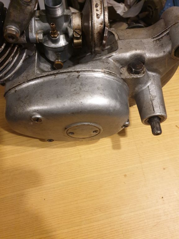

Habe aber noch ein anderes Problem. Ich habe einen Motor unbekannter Herkunft bekommen.
Ich vermute, das es ein Pedalspatz SÖ 4-1P ist. Den würde ich mir dann in das Moped einbauen. Soll ja stärker sein.

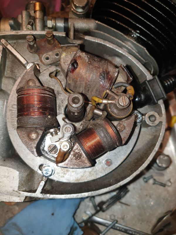

An dem Motor steht Sömmerda aber keine Nummer. Die Öleinfüllschraube ist wie beim Spatz. Ich habe dafür eine Optima Grundplatte von 1963 und eine Schwungscheibe Optima von 9/1960 eingebaut.
Aber ich bekomme die Zündung nicht hin. Immer zu viel Spätzündung. 2-1 mm. Wenn ich aber den Kolben auf 2,5mm vor oberen Totpunkt stelle, würde das mit dem Abriss an der Schwungscheibe passen aber dann öffnet der Unterbrecher nicht.
Ich habe gelesen das beim Spatz auch 1,5mm vor o.T. eingestellt wird. Aber das ist doch nicht bei Motoren noch von Sömmerda.
Oder kann das ein ganz anderer Motor sein.
Foto vom Motor

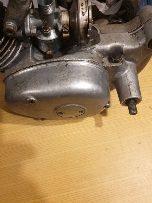

Foto vom Motor

Motor

Grundplatte

Motor
Geschrieben am: 09.11.2024, 11:23
QUOTE (UlrichE @ 09.11.2024, 00:12)
Motor
Das schaut mir ganz stark nach einem Ersatzmotor für einen SR2E aus.
Deshalb hat das Gehäuse auch keine Motornummer eingeschlagen.
Wenn die Zündung von 1963 ist, vermute ich, war der Motor mal in einem 63er oder 64er SR2E verbaut.

Ich würde kühn behaupten, dass der Kolbenbolzen nie ausgewinkelt wurde.
Wenn Du das Pleuel nach links und rechts 2mm kippen kannst ist die Welle eh hinüber, sonst würde ich den Kolbenbolzen richtig auswinkeln.

Hallo Jörg,
das Problem ist ja die Zündung. Die Grundplatte wie auch die Schwungscheibe können aber müssen nicht zu den Motor gehören. Die lagen extra mit noch anderen in einer Kiste. Das Problem ist ja die Zündung . Bei 0,4mm im oberen Totpunkt hat sich die Zündung nur auf 1 bis 1,5 mm vor Totpunkt einstellen lassen. So waren ja die späteren Spatz mit neuen Motoren habe ich gelesen. Jetzt habe ich aber noch erfahren, dass auf der Grundplatte ein neuer Unterbrecher ist. Der stammt aber vom S51. passt aber nach Umbau gut rein. Ich habe versucht gegen neu gekauften SR2 Unterbrecher umzutauschen aber der SR2 Unterprecher ist nix.
Kann das nun sein, dass der Motor auf 1,5mm vor oT eingestellt werden muss oder liegt das an dem S51 Unterbrecher. Ich habe jetzt beim oT den S51 Unterbrecher auf ca 1,3mm Abstand nach Augenmaß eingestellt, Dann bekomme ich die 2,5 mm für SR2 Zündung hin. Geht das oder hat das andere Nachteile . Der Unterbrecher ist ja jetzt länger offen? Hat schon mal jemand so einen Unterbrecher im SR2 Motor gehabt?
