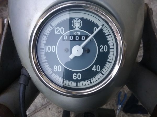

Hier gibt es jetzt auch wieder Licht.

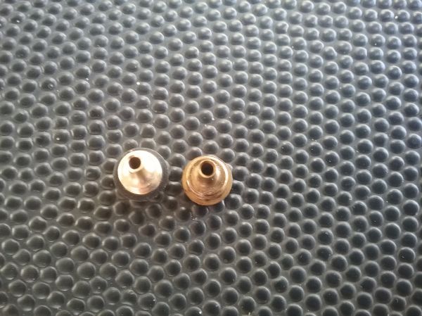

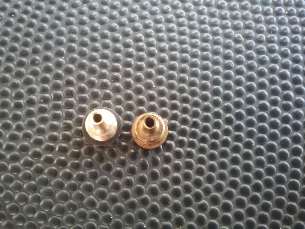

Eine neue 2,68er Nadeldüse wurde heute verbaut. Ich erwarte eine deutliche Verbesserung.

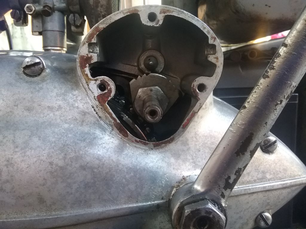

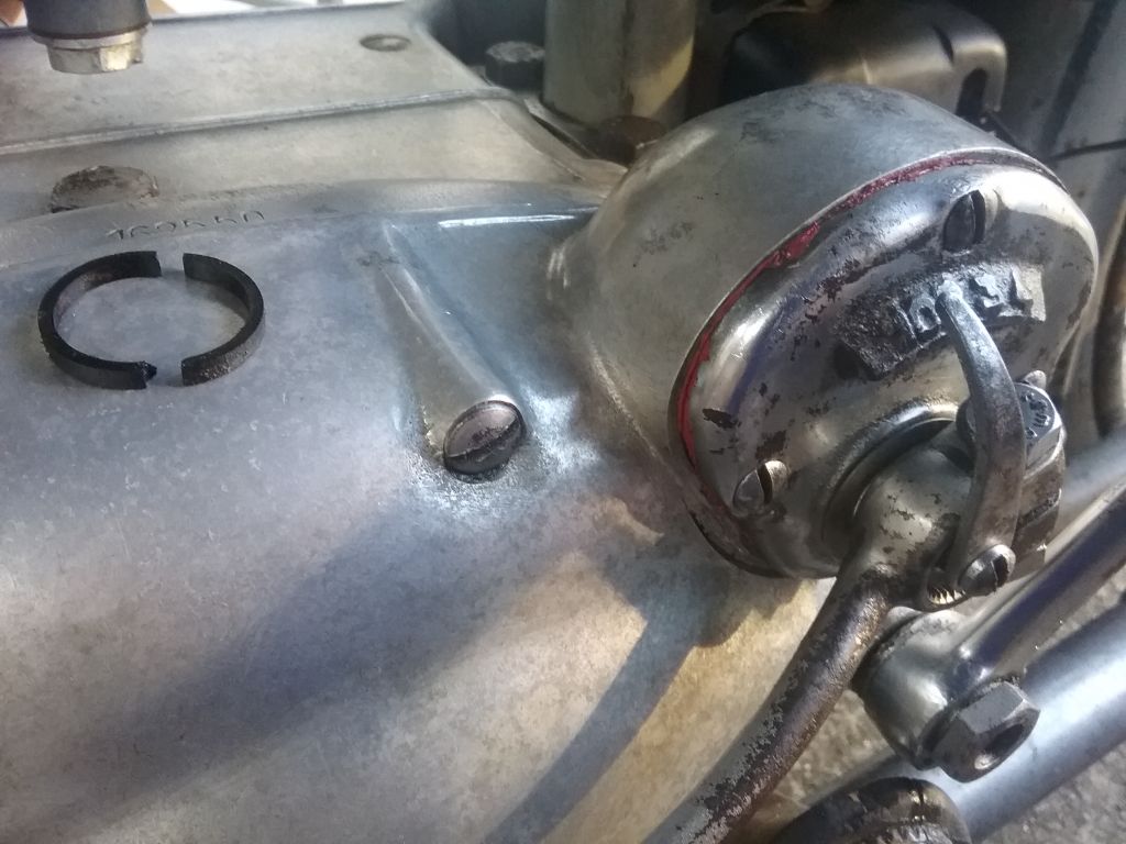

An der Schaltung drückt es immer gern heraus. Daher versuchte ich dort abzudichten.

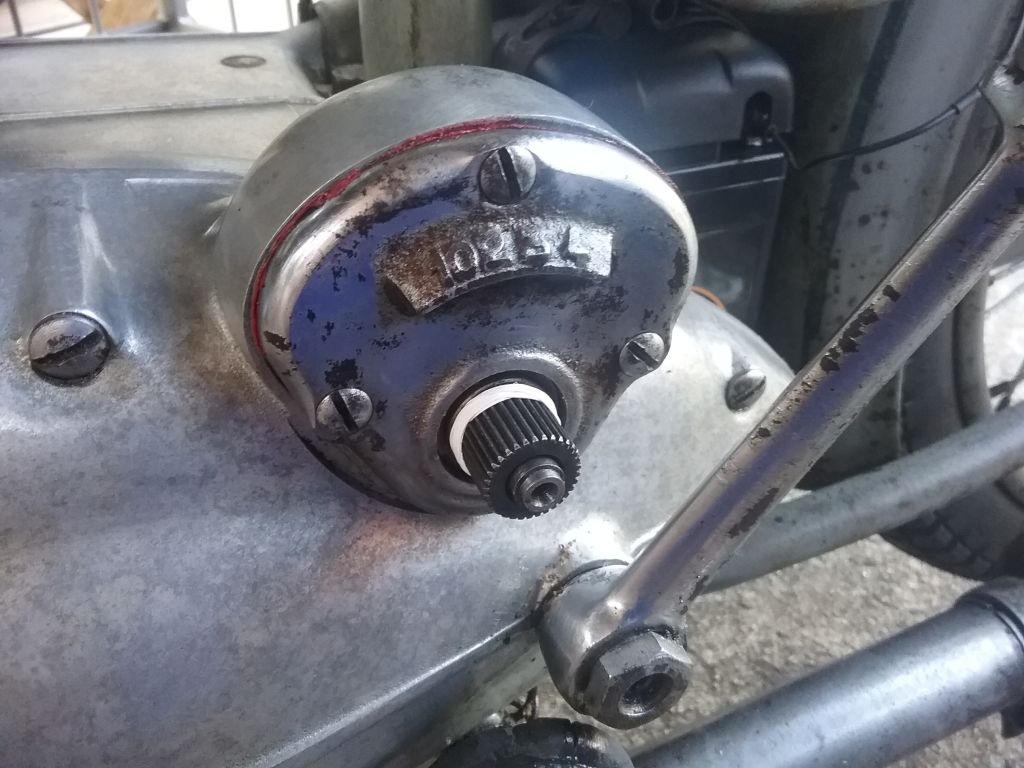

Neue Dichtungen, Pfuscherpaste und etwas Teflon...

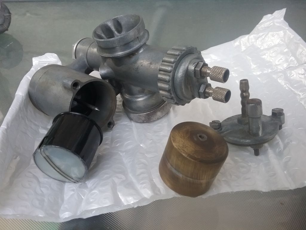

Ein guter Gebrauchter, einer 2,5er NSU , sorgt dafür, dass die Kunststoffschwimmer nicht umsonst bestellt worden.
