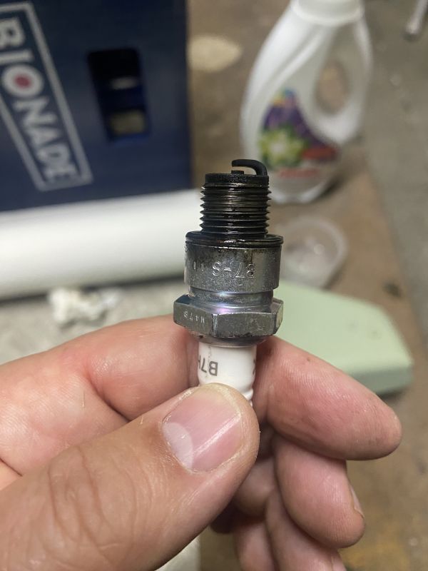

ich besitze einen Star 4-2/1 von 1973 der mich noch nicht so fahren lässt wie ich möchte.
Aus der Kalten springt er gleich an. Ich kann anschließend auch den Choke wieder ausmachen ohne das er ausgeht.
Wenn ich dann losfahre geht das erstmal bis zum 2. Gang ganz gut.
Im 3. magert er dann irgendwie ab.
Wenn der Motor wärmer wird, fängt er an zu stottert.
Dann kann man maximal halbwegs noch so ca. 30 Kmh fahren.
Vollgas macht es noch schlimmer.
Ich vermute, das er irgendwie Luft zieht.
Was sagt Ihr?
Vergaser: 16N-1-6
Düse: 50
Zündkerze: B7Hs
Luftfilterkasten: der originale Alte
Vergaser wurde mehrfach gereinigt (Wanne und alle Düsen)
Benzinhan: mit Wassertank (auch geleert)
Benzinfluss: ohne Probleme
Tankdeckelloch: frei
Leerlauf + Gas : kann voll Gas geben. Motor dreht ordentlich hoch
Leider kann ich mein Video hier nicht anhängen. Da kann man es sehr gut sehen.
Dafür ein Bild von der Kerze

die Kerze sollte vom Wärmewert her passen. Leider lässt sich das "Kerzengesicht" auf deinem Foto schlecht erkennen. Die verrußte Mittelelektrode deutet auf ein zu fettes Gemisch hin. Spontan fällt mir ein zu hoher Schwimmerstand ein. Anleitungen zum richtigen Einstellen sind hier leicht zu finden. Es könnt auch eine verschlissene Dichtung am Kolben für den Choke oder ein undichtes Nadelventil ein. Es könnte auch ein völlig verdreckter Luftfiltereinsatz sein.

Wenn er so gut anspringt, würde ich nochmal die Zündung prüfen, die Beschreibung könnte auch, wenn der Rest Original ist, für Spätzündung sprechen, auch die schwarze Kerze spricht dafür. Bei Falschluft wäre sie wesentlich heller.
