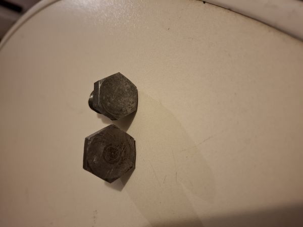

Ja ich habe die Sockel gemessen der mit der M18 ist 2mm breiter und 1bis 2mm in der Tiefe breiter als der andere was glaube ich keine Herstelltollerranz mehr ist .
Decke max 1mm Abweichung wäre möglich aus Produktionsgründen.
Ja der Magnet dieser Schraube ist kürzer habe aber noch 2 neue M18 DDR da ... aber der 6 Kant ist gleich und eben M18 den es eigentlich nur bei der S50 usw gab.
Die M14 ist etwas kleiner als der Sockel aber die M18 so ziemlich bündig mit dem Sockel .

Hatte nochmal ein paar Bilder gemacht wo man sieht das der Block bei dem M18 breitet ist zum Vergleich 2 andere Seitendeckel je angelegt.

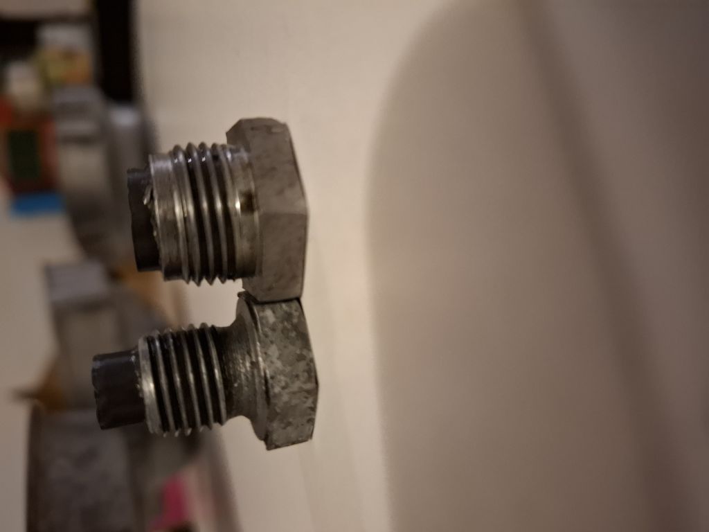

Was auch komisch ist das die Ablassschraube der M14 Ablassschraube sehr ähnelt der Kopf ist gleich nur die Schlüsselweite anders und die M18 ist kürzer mit breitem Magnet. Aber eben ganz anders wie die M18 von der S50 die ja einen ganz anderen Kopf hat dafür aber ein paar Gewindegänge mehr hat diese hier ist ca. 19mm hoch die von der s51 ca 25mm.

Am M18 Gewinde ist keine Senkung zu sehen.
Ich würde davon ausgehen, dass es nachgeschnitten wurde, genau wird es wohl keiner mehr wissen.

Ja an der Unterseite ist die Senkung ganz minimal das stimmt aber das ist trotzdem kein Indiz dafür das es nachgeschitten ist .Es könnte sein das es für M18 in dem Fall kein Senker gab oder keine Senkung vorgesehen war. Es ist schwer zu sagen aber auf jeden Fall sehr komisch .

QUOTE (Pyramidenverleih @ 08.01.2026, 08:32)
Sehe ich auch so, da wird das Gewinde kaputt gewesen sein, daher hat das aufgebohrt und 18er Gewinde eingeschnitten und eine Ablassschraube genommen die greifbar war.
In der Zone war das gang und gäbe, da wurde nichts weggeschmissen wegen ein kaputten Gewinde.
Auf diese Art und weiße habe ich auch schon den eine oder anderen Kupplungsdeckel gerettet.
Die Ablassschraube sieht stark nach eine von MZ aus https://www.zweirad-schubert.de/de/olablass...be-mz-es-ts-etz https://awo-oldtimer.de/Verschlussschraube-...lassschraube-MZ

Ja das wäre möglich das es so war....aber Gang und Gebe auf keinen Fall ich habe schon hunderte von Kupplungsdeckeln in der Hand gehabt aber da waren immer die M14 drin . Ja möglich das sie von der MZ ist aber auf jeden Fall ein DDR Teil und trotzdem kein Indiz das es so war kann nach wie vor auch ein Versuchsdeclel gewesen sein.
