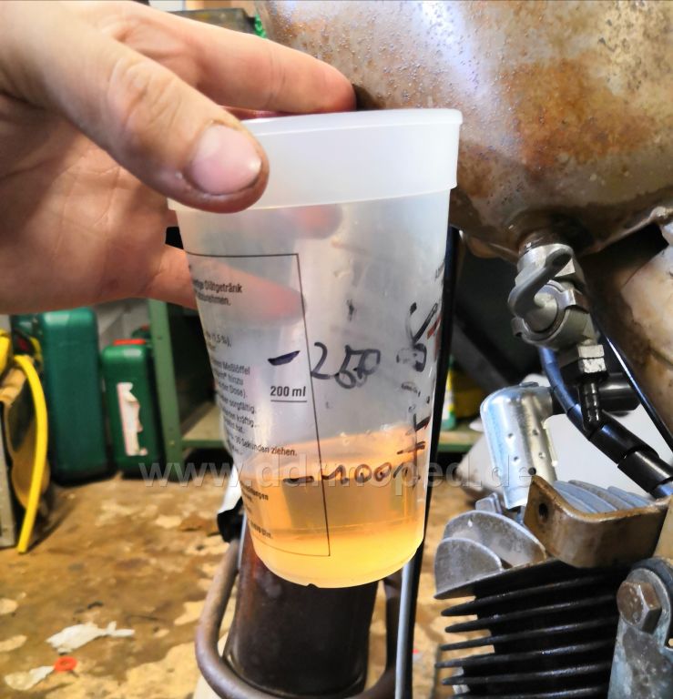

So viel spritzt kam in 1 min aus dem benziehn Hahn.
Ca90ml

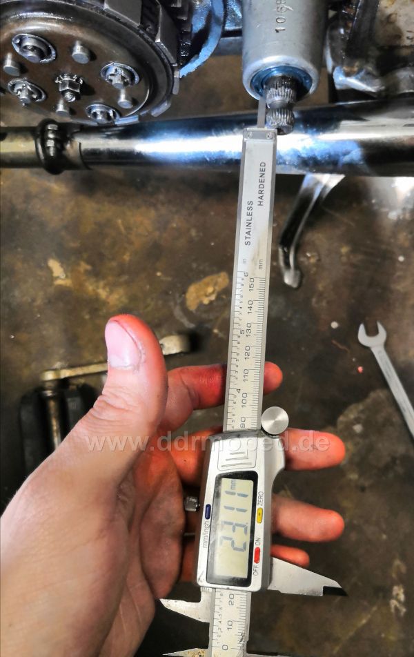

Is es normal das die pedal Welle sich knappe 2 mm rein und raus ziehen lässt?? Der Motor is ja regeneriert.

Pedalwelle muss Spiel haben.

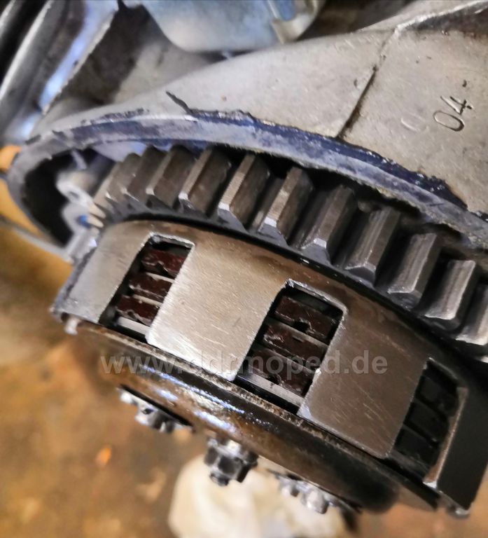

Wenn der Motor an sich schon einen falschen Zylinder drauf hat und man sich den Kopplugskorb anschaut, wie der vergewaltigt wurde, würde ich dir eine komplette Regeneration vom Motor mit den richtigen Teilen und Vergaser raten.
Das was du da machst kann nicht funktionieren.

Da hast du recht es sollte wirklich noch einiges gemacht werden der Motor an sich ist Regeneriert. Allerdings ist der Kupplungskorb ein Ersatz da ich den guten nicht mit meinen Basteleien Versauen wollte der zylinder ist ansich ein von rzt bearbeitete und für den Sar 2 ausgelergter zylinder allerdings sind die damit nur mit nehm NKJ Vergaser gefahren. Ich denke das es kein Ding der Unmöglichkeit ist
