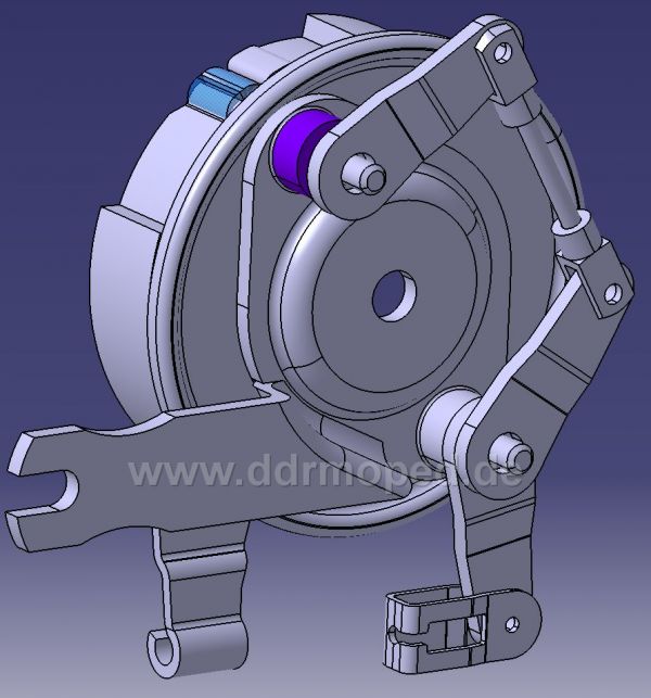

Hi Leutz,
um etwas mehr Wirkung und Reserve für meinen geplanten Einsatzzweck zu haben, möchte ich versuchen, aus ein paar Vorderbremsen eine Duplex-Bremse zu bauen. Gedacht habe ich das so:
1.) Den oberne Niet ausbohren, dann den Zapfen ausschlagen
2.) eine Führungshülse für den zweiten Bremsnocken drehen und an den Bremsschild anschweißen
3.) Aufbohren auf Nockendurchmesser
4.) Nocken abändern, siehe Bilder. Das dürfte der schwierigste Teil werden. CNC fräsen kann ichs nicht, daher werde ich die zwei Nocken nach alter Väter Sitte mit der Feile bearbeiten, bis es passt.
5.) 2 Anlenkhebel wie auf dem Bild gezeigt zusammenschweißen
6.) Alles zusammenbauen, dabei wird eine Bremsbacke gedreht um 180°
Sollte eigentlich gehen, damit hätte man dann 2 auflaufend wirkende Bremsbacken. In verbindung mit einer Gabelversteifung sollte das den gewünschten Effekt bringen für den Crosser.
Werde berichten. Habt ihr sowas schon mal woanders an ner Simme gesehen? Wo?
MFG Marko

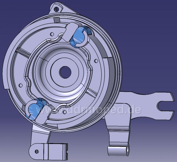

hier die Innenseite. Die blau transparenten Bereiche stellen den Nocken vor der Bearbeitung dar.
Die Nocken drehen gegen die Uhr auf diesem Bild und treiben damit die Backen nach aussen.
Das Rad dreht auf diesem Bild auch gegen den Uhrzeigersinn.

Bist du Student? Nur damals hatte ich genug Zeit für solche Sachen.
zu 5.: Würde ich nicht schweißen sondern mit Gelenken montieren, du hast ja schon Löcher für die Achsen in deiner Zeichnung, nur wenn das beweglich ist wird das funktionieren. Die Verbindung zwischen den beiden Hebeln würde ich mit einer Gewindestange einstellbar machen, dann kannst du die Nocken noch etwas verdrehen, in dem du den Abstand zwischen den Hebeln veränderst.
zu 4. Warum kannst du das nicht fräsen? Wenn du die anderen teile fräsen kannst, kannst du auch die Nocken fräsen.

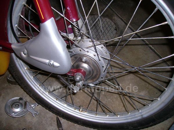

Ich hatte mich vor einigen Jahren auch schonmal mit dem Thema befasst und auf "Servo-Bremse" umgebaut (hatte ich damals auch hier im Forum irgendwo berichtet).
Funktioniert bis heute tadellos und selbst die DEKRA war von der Bremsleistung (im gegensatz zum Originalwert) höchst überrascht.
Zu erkennen ist der Umbau nur daran, dass sich an Stelle des Nietes eine Schraube im Bremsschild befindet...

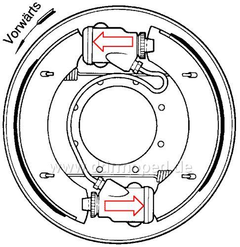

Ein Foto habe ich nicht, das Prinzip ist aber ganz simpel und ist im Hirnkasten schon von einer dicken Staubschicht bedeckt rolleyes.gif
Durch die schwimmende Lagerung der oberen Bremsbackenhalterung schieben sich die Bremsbackenhälften in Bremsrichtung so das sie voll anliegen
Dadurch kommt es zu zwei auflaufenden Bremsbacken wie bei einer Duplexbremse erzielt wird.
Einfacher gesagt, wenn der oberen Anlagebolzen der Bremsbacken schiebbar wäre, würde die Bremse wesentlich besser bremsen.
Das heißt, den Lagerbolzen ausbohren, ein Langloch ins Lagerschild (3mm Spiel sollten völlig reichen) und schiebbar befestigen.
Das Bild zeigt die Wirkung einer Duplexbremse. Statt des unteren Bremshebels bei einer Duplexbremse verschieben sich die Bremsbacken und es hat dann fast die selbe Wirkung.

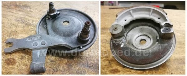

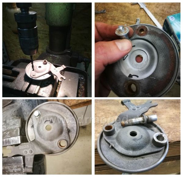

So, hab mal angefangen zu basteln:
1.) Zapfen ausgebohrt 6,5mm
2.) den aüßeren Schild kurz angepunktet, weil er sich sonst verschiebt. Sollte man direkt als erstes machen. Ich wusste nicht, dass der dann lose wird....
3.) Neuen Lagersitz für 2. Nocken gedreht. Innenmaß ist 10mm, aussen wie der Andere.
4.) Lagerschild aufgebohrt, abgestufter Lagersitz eingepasst.
5.) Diesen kurz angepunktet.
If you want to be happy for a day, have a drink or two.
