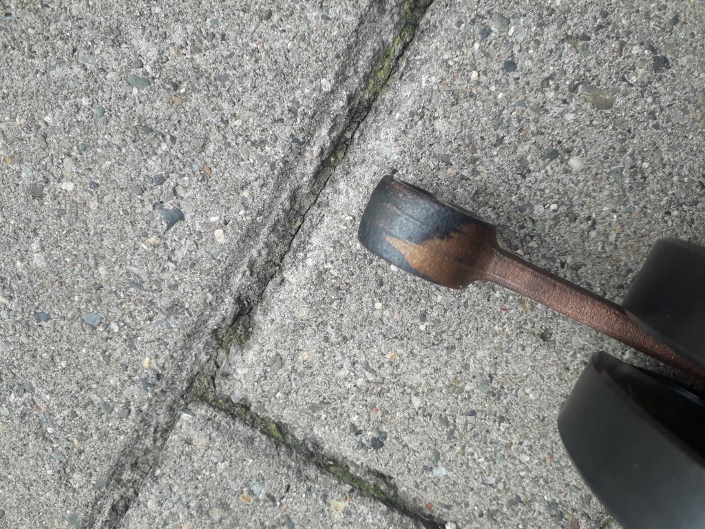

Geschrieben am: 20.07.2021, 17:27
Beiträge: 1469
Mitgliedsnummer.: 7045
Mitglied seit: 01.01.2014
Hab die aber schon oft verbaut.
Hier mal das Pleuel.

QUOTE (Otto @ 20.07.2021, 12:26)
So schlecht kann das Lager gar nicht sein, dass da nach 1000km deutliches Spiel auftritt. Es sei denn es gab eine Mangelschmierung und das lager hat gefressen. Das sollte aber deutlich beim Ausbau zu sehen sein und ist mit der Aussage "aufgemacht und nichts festgestellt" nicht kompatibel.
Da kann ich mich nur wiederholen. Wenn ein Lager nach so kurzer Zeit defekt ist, dann liegt da was anderes im Argen. Oder die ganze Konstruktion ist grundlegend schlecht.

p.s.: Die KW sieht für mich i.O. aus. Habe das schon öfters so gesehen und halte die Verfärbungen für irendwas von der Fertigung. Dass die Verfärbung mit einem Temperatureintrag zusammenhängt, glaube ich nicht. So gezielt kann man da gar nicht Temperatur einbringen, dass da so dünne Streifen mit Anlauffarben entstehen.
Mein Fuhrpark
Geschrieben am: 22.07.2021, 13:24
Mir sieht das eher nach so einem billigen Nachbaupleuel aus. Das Material ist reichlich fett und die Chinesen peppen die mit einer leichten Cu-Schicht auf. sad.gif
smartsurfer81
Geschrieben am: 22.07.2021, 14:28
Beiträge: 1469
Es ist eine Nachbauwelle von Ost Oase. Dort habe ich vmbestimmt schon 10 Wellen von verbaut.
Die Verfärbung war im Neuzustand nicht.
