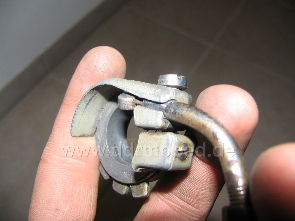

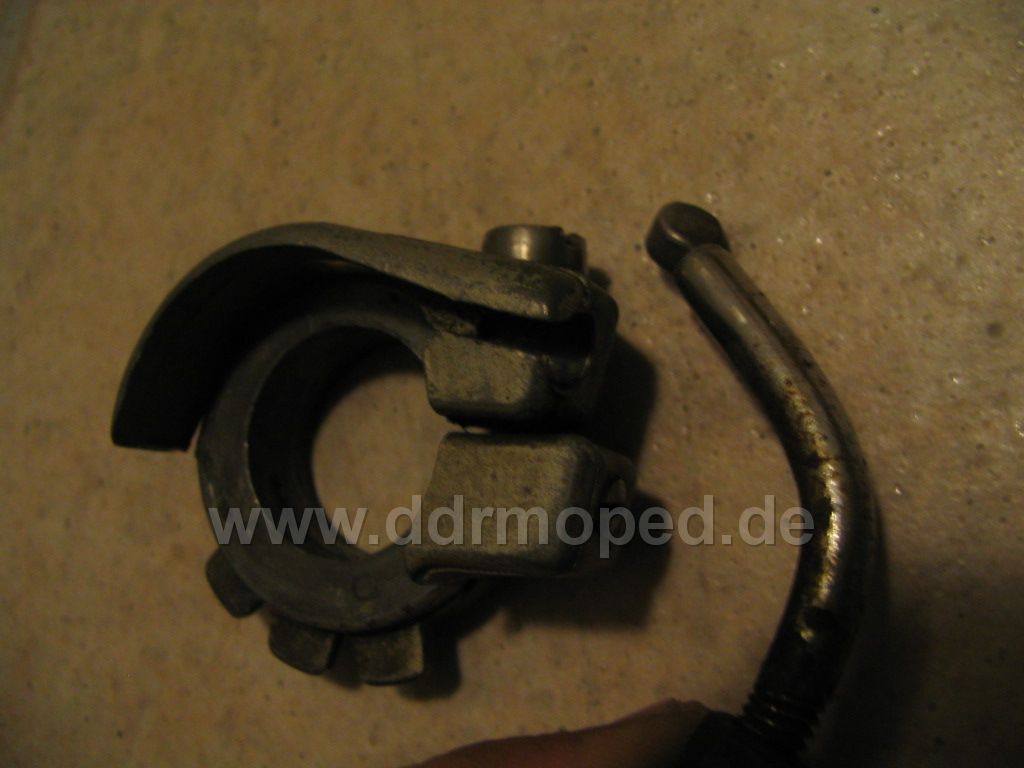

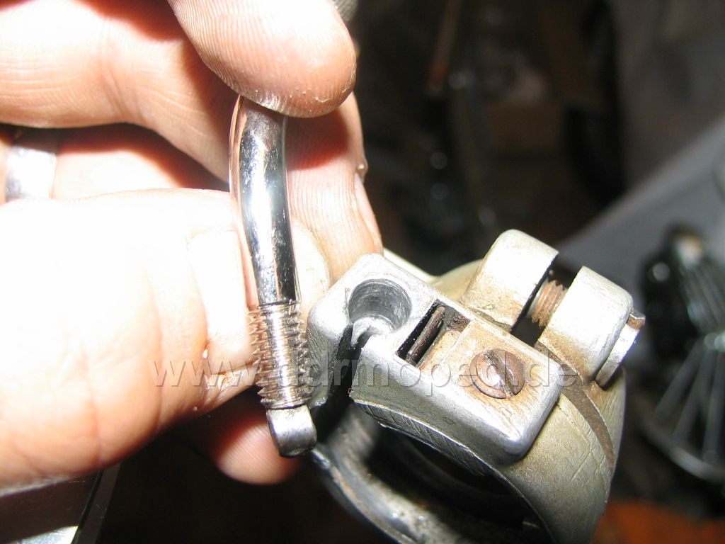

Habe da ein kleines Problem blink.gif . An den Armaturen fehlt für je einen Bowdenzug das Gewinde. Ich habe dann die alten entsprechenden Züge raus gekramt. Und siehe da, auch die sind ohne Gewinde aber leider nicht mehr zu gebrauchen.
Kennt ihr auch so ein Problem und wie habt ihr das gelöst ?
Ist das vielleicht ein Detail beim 1957ziger Bj. ?

Hallo!
Bei meinem 58ziger ist das genau so, du brauchst nen Bowdenzug ohne Gewinde oben dran. Der mit Gewinde passt bei bestem Gewissen nicht. Wenn deiner nicht mehr zu gebrauchen ist, dann löte ihn wieder (wenn das nippel oben oder unten abgegangen ist).
Crispin
http://simson-oldie.jimdo.com
Ich liebe Originallack...
AWO 425-good vibrations
Cloyd
Geschrieben am: 18.02.2010, 19:36
Beiträge: 3467
Mitgliedsnummer.: 2144
Das ist die ältere Ausführung der SR2 Armaturen.
Mein später 57er hat das genau so.Ohne Gewinde.
Wichtig ist dabei eben, dass die Bowdenzüge absolut leichtgängig sein müssen, sonst schiebt sich das Röhrchen immer mit dem Bowdenzug aus der Armatur und kann verklemmen.
Ich hab einfach ein winziges Stück Gummi eines alten Schlauchs zwischen Röhrchen und Armatur geklemmt, sodass eben der Effekt wie mit Gewinde zustande kommt.
Ich finde dieses Projekt auch super, weil es einfach ein schön seltener Essi ist und man sehr gut sieht wie akriebisch Du vorgehst.Wieter so! thumbsup.gif
mfg Toni
1964 Spatz, rot, patiniert
Geschrieben am: 18.02.2010, 19:38
Hallo Chris,
die Ausführung ohne Gewinde hat es auch schon teilweise bei den Einser-Amaturen gegeben. Nach welchem Raster die verbaut wurden, ist unbekannt.
Nur die letzte Ausführung des Gasgriffes mit der kürzeren Bowdenzugführung beim SR 2E, kenne ich ausschließlich mit Gewinde.
Wenn du es richtig gut machen willst, bleibt die nur das Umlöten der Züge.

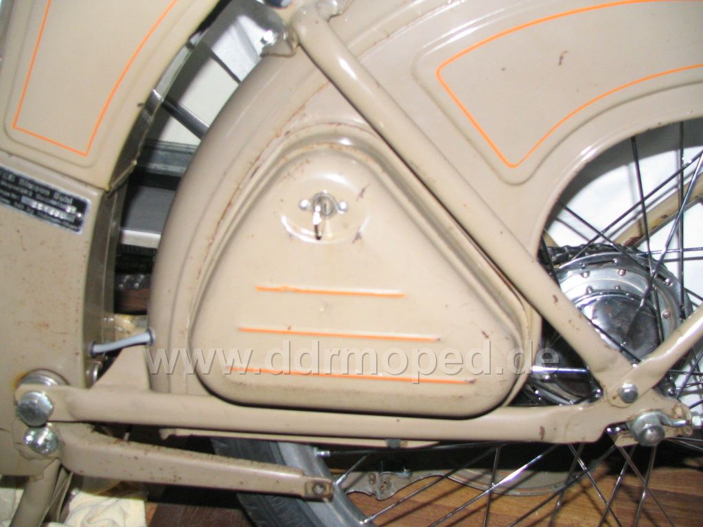

Hier mal eine Dankeschön an andi2 thumbsup.gif , über dessen Beziehungen jetzt mein Schloss am Werkzeugfachdeckel wieder einen Schlüssel tragen darf laugh.gif .

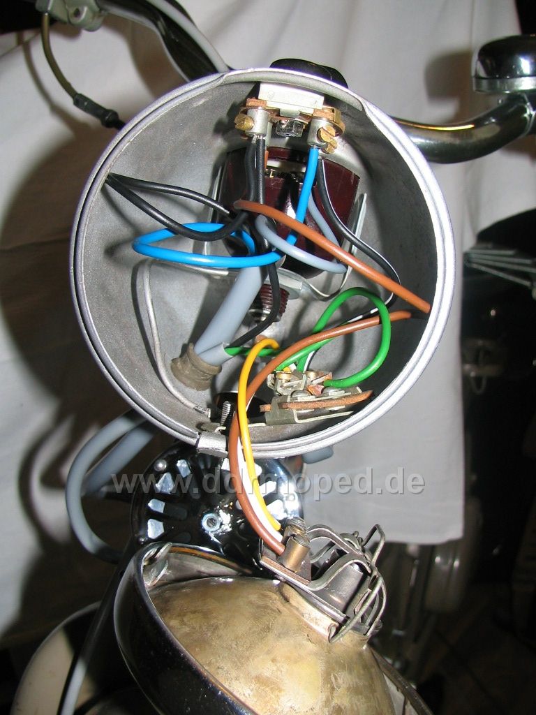

Hallo Leutz,
eine Frage zur Verkabelung. Gehe ich in meiner Annahme davon richtig aus, dass mit dem Leitungsverbinder die beiden grünen Kabel (Hupe zum Schalter) verbunden werden müssen ? Oder laufen noch andere Kabel über den Verbinder ?
Chris
Geschrieben am: 21.02.2010, 22:34
Nur die Beiden! Es ist die "späte" Ausführung. Früher gabs den Verbinder garnicht.
