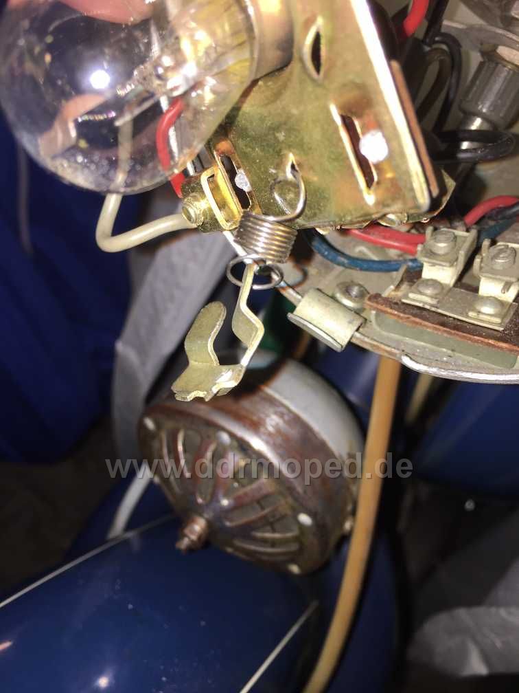

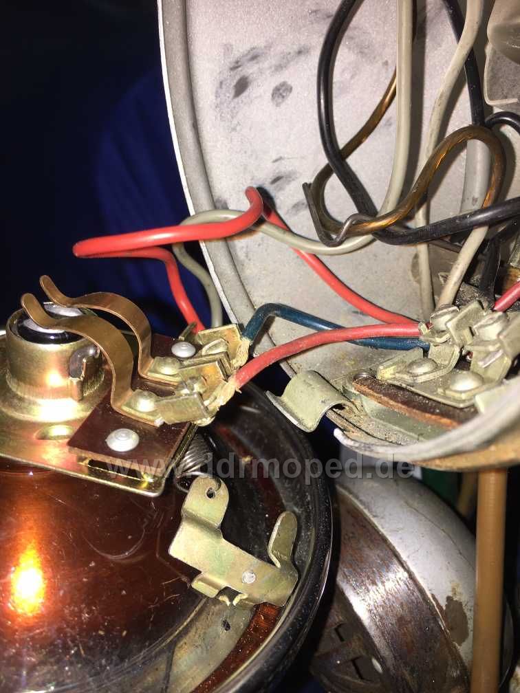

Mein Scheinwerfer hat ein kleines leicht gebogenes Teil, das mit einer kleinen Spiralfeder versehen ist. Hat jemand Bilder vom korrekten Einbau?
Wolfgang kannst du mal ein Foto einstellen. Mir ist nicht so richtig klar was du meinst. hmm.gif

Anbei die Fotos

noch eins

Das Teil war mit dem kleinen Alu-Niet (der Rest steckt noch drin) am Lampenring angenietet.
Wie das dann montiert wird, siehst Du hier

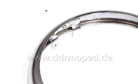

Also muß ich mir einen neuen Lampenring kaufen. So einer wird der richtige sein:

Nein,du musst nicht unbedingt einen neuen Lampenring kaufen. Ich hatte das gleiche Problem. Ich habe einfach die Vernietung vorsichtig ausgebohrt und den Niet durch eine kleine Schaube ersetzt und das Teil festgeschraubt. Hält wunderbar. thumbsup.gif
