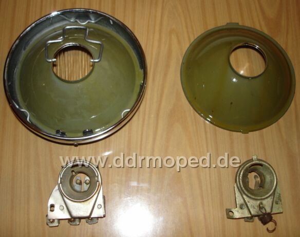

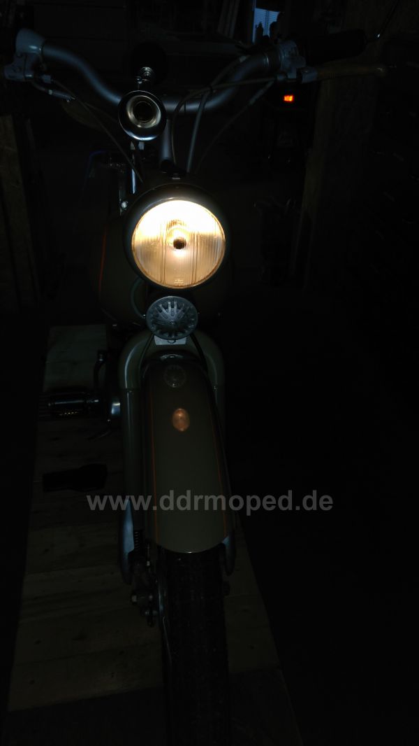

Moin Leute Wollte jetzt keinen neuen Beitrag aufmachen dachte mir das passt hier auch rein. Ich habe wohl Scheinwerferglas und Reflektor falsch zusammengeklebt. Meine Frage nun leuchtet das Abblendlicht oben oder unten Gruß Fred

viele Dank Zirkelstein ich war mir nicht sicher weil ich die Lampenfassung 90 Grad drehen musste wie sie zuvor eingebaut war.

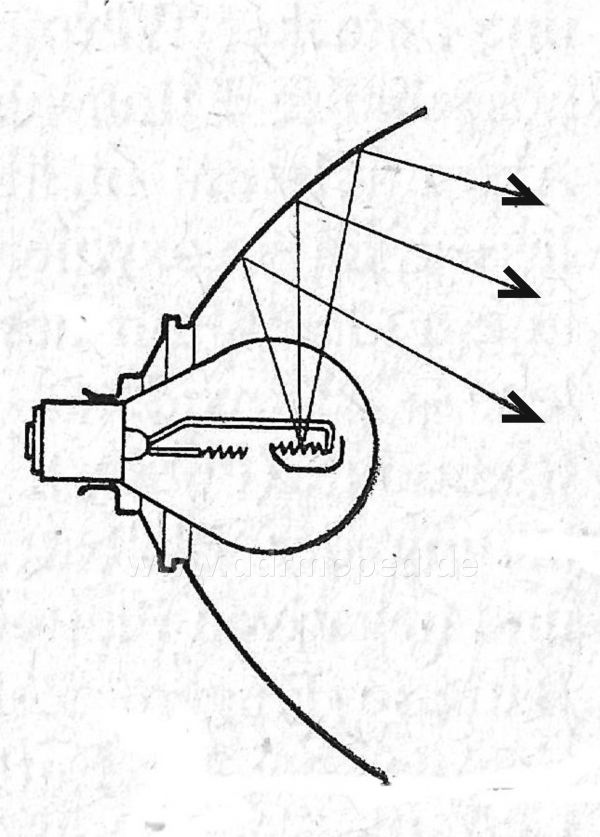

| QUOTE (Wolfgang @ 28.12.2019, 18:22) | Die Lampe muss so eingesetzt sein, dass ihr Abschirmblech nach unten abschirmt und nach oben offen ist, damit das Licht nach oben gegen den Reflektor scheint und von dort zurück geworfen wird.
Reflektor und Glas werden übrigens nicht zusammen geklebt. |
aber schaden kann es ja auch nicht wenn es zusammen geklebt ist
Gruß Fred

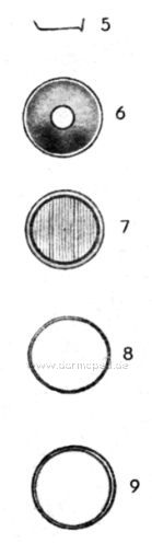

| QUOTE (Wolfgang @ 30.12.2019, 09:39) | | Früher wurde eben noch viel repariert und nicht nur ausgetauscht. Am Scheinwerfer ließen sich beispielsweise Streuscheibe, Reflektor und Lampenring bei einem Defekt auswechseln. |
Und den Reflektor kann / konnte man sogar neu bedampfen!
