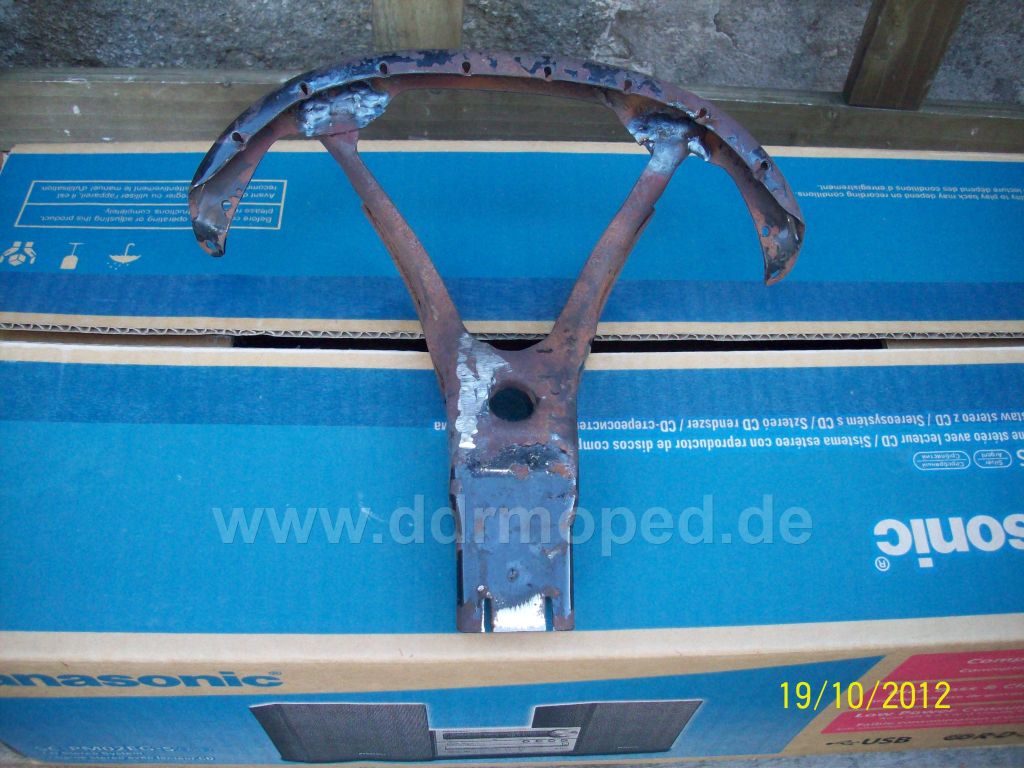

| QUOTE (mobiler4 @ 22.10.2012, 08:26) | | QUOTE (GrasserBenno @ 19.10.2012, 23:04) | HiHo Hab seit gestern auch einen Sattel, und die Löcher sehen genau so aus. Ich werde die einmal zuschweißen(lassen), abschleifen und neu bohren. |
Moin, das laß mal lieber die Ausprägungen an den Löchern sollen so vertieft sein damit die Federn dort reinkönnen so wird vermieden, dass sich daran der Sattelbezug aufscheuert. Der Draht der Feder wird quasi dort versenkt |
Danke für den Tip Tony. Daran habe ich gar nicht gedacht. Es geht mir aber nicht nur um die Vertiefung, sondern auch ums ausreißen der Löcher. Aber trotzdem sollte man das beachten. Habe den Sattel vor 2 Stunden zum schweißen gegeben. Mal sehen, ob ich da noch was machen kann, oder ob es zu spät ist. Zur Not kann ich die Kerbe auch mit dem Dremel nacharbeiten.
