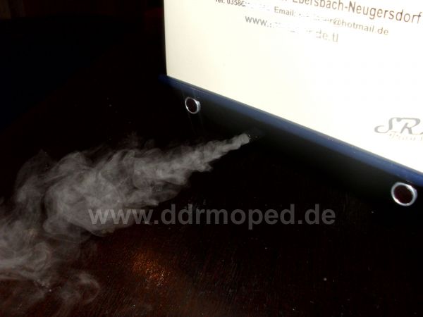

Da muss dann aber „nur“ noch der „Sound“ stimmen.
So als kleine Zusatzaufgabe.
Grüße Mario

Irgendwann kommt noch ne kleine Elektronik rein, so dass dann noch Stand- und Vollgas mittels Impustaktung simuliert wird. hmm.gif
Allerdings, "Sound" wird es nicht geben, da ich das persönlich sehr oft im Modellbau als störend und nervig finde...

Das kommt auf die Lautstärke an.
Eine Zuschaltoption würde das lösen können. Wenn es aber keine Option ist, da es als generell störend empfunden wird, dann muss es nicht sein.
Optisch kann der Wechsel vom "Fahr- zum Stand-Dampfvolumen" sicher allein auch imponieren, aber abgekoppelt von jeglichem Geräusch hmm.gif

Das Thema Auspuffsimulation konnte heute nun auch endlich abgeschlossen werden.
Wie immer....einfach gedacht, aber die Umsetzung brauchte ein paar Anläufe.... wink.gif
Der Auspuff lässt sich per RC-Anlage schalten und schaltet automatisch, sobald man fährt, vom Standgas- zum Vollgasmodus um. Die Taktgeschwindigkeit und Intensität lässt sich jederzeit stufenlos regeln.
Um es nochmal genauer zu zeigen hier mal ein kurzes Video vom Test der Auspuffanlage. cool.gif
