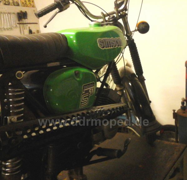

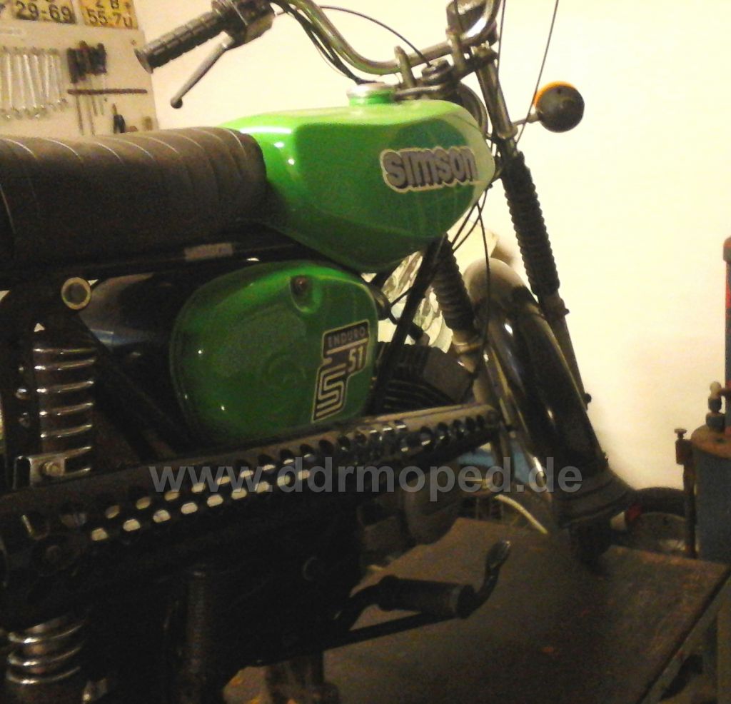

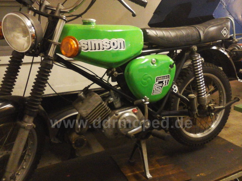

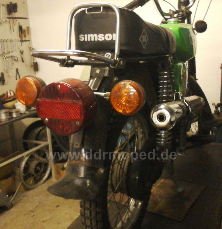

Hallo an die S51-Spezialisten im Forum!
Ich möchte nun endlich mein S51B1-3, was ich seit 2010 besitze, zu einem vollständigen originalen Enduro aufbauen. Ich habe in den letzten 4 Jahren schon einiges in Richtung Enduro umgebaut. Original war es ein S51B1-3 Baujahr 1982. Da ich das Moped schon etwas verbastelt bekommen habe und schon immer ein Enduro wollte hab ich mir eben eines nach und nach zusammengetragen. Ich habe aber nie mehr als Tank, Seitendeckel, Auspuff oder ähnliches ab gehabt wodurch jetzt eine komplette Generalüberholung ansteht. Natürlich wird auf so wenig Nachbauteile wie möglich zurückgegriffen, ich habe aber kein Problem mit Teilen die äußerlich nicht als Nachbau erkennbar sind. Bilder vom Ausgangszustand kommen gleich.
ddr-driver
Geschrieben am: 09.12.2014, 17:16
Beiträge: 2867
Mitgliedsnummer.: 7174
Mitglied seit: 22.02.2014
So nun die Bilder:
ddr-driver
Geschrieben am: 09.12.2014, 17:20
Beiträge: 2867
ddr-driver
Geschrieben am: 09.12.2014, 17:23
Beiträge: 2867
Und:
ddr-driver
Geschrieben am: 09.12.2014, 17:24
Beiträge: 2867
Und ich habe schon die erste Frage: Welche Teile waren am S51 Enduro alle schwarz matt lackiert? hmm.gif
Geschrieben am: 09.12.2014, 18:29
Beiträge: 15650
Du wirst nie eine originale Enduro daraus bauen können, denn dazu fehlt dir ja ein Enduro Rahmen mit Enduro Streben.
Aber ein Enduro Umbau ist durchaus realisierbar.
Gruß Jörg
zuendd
Geschrieben am: 09.12.2014, 21:11
Beiträge: 79
Mitgliedsnummer.: 3128
Mitglied seit: 21.02.2010
Hä ? Es hat doch schon einen Enduro Rahmen! Oder seh ich da falsch ? _uhm.gif
Uwe
[SIZE=7][/SIZE][Du mußt dich nur lange genug an den Fluß setzen, irgendwann siehst du deine Feinde tot vorbeischwimmen
Geschrieben am: 09.12.2014, 21:51
Beiträge: 15650
QUOTE (zuendd @ 09.12.2014, 22:11)
Uwe
Wenn es ursprünglich eine S51B1-3 war, dann kann das ja kein originaler Enduro Rahmen sein oder seh ich hier etwas falsch?
zuendd
Geschrieben am: 09.12.2014, 21:57
Beiträge: 79
Vielleicht ist der Rahmen irgendwann mal getauscht worden. Oder die Streben sind nachträglich drangewurschtelt worden. Kann natürlich auch sein.
Uwe
endurojotsch
Geschrieben am: 10.12.2014, 09:22
Beiträge: 666
Mitgliedsnummer.: 5061
Mitglied seit: 21.12.2011
Also für nen original Enduro Rahmen sind die Streben oben an der Lasche viel zu tief, da ist auf jeden Fall was angeschweisst worden...Habe selber 7 Enduros wenn der Tank drauf ist ist die Verschraubung an der Lasche kaum zu sehen ca .bündig mit der Unterkante Tank!!!!
Gruß Jo
meine Mopeds...
:mein Schätzchen eine S51Enduro EII Bj 88 ibizarot Museumszustand
:S51Enduro E4 Bj 85 flammrot
:S51Enduro E4 Bj.84 saftgrün
: S51Enduro EII Bj. 88 saftgrün
:S51 Enduro 1E Bj.90 billardgrün
S51 Enduro AL-Silber Bj 83 Patina
S51 Enduro E4 saharabraun Bj 84
neu eingetroffen
S51 Enduro AL Silber Bj 85
S51 Enduro Flammrot 12 Volt 1E1 Bj 90
S51 Enduro weiss 12Volt 1E1 Bj 90
S51 Enduro Bj 87 für Wald und Wiese bis auf Lack original...
S70 Enduro E2 flammrot Bj 86
S70 Enduro saftgrün Bj 87
ddr-driver
Geschrieben am: 10.12.2014, 15:12
Beiträge: 2867
Richtig, ich habe vor ein paar Jahren mal eine Lasche angeschweißt. Ich überleg auch mittlerweile schon, weil ich noch einen Enduro Rahmen liegen habe, ob ich den lieber nehmen soll oder nicht. Das Problem wäre nur das der Enduro Rahmen ein Ersatzrahmen ist. wink.gif Kann mir denn niemand meine Frage beantworten? _uhm.gif
ddr-driver
Geschrieben am: 11.12.2014, 18:10
Beiträge: 2867
So, es geht voran. Morgen gehen der Wärmeschutz und die hintere Auspuffhalterung zum Pulverbeschichten, sie werden schwarz matt wie im original. Da die Firma nicht so oft schwarz matt pulvert und die erst sammeln bis genug da ist, wird das wohl ne Weile dauern. Deswegen sind das auch die ersten Teile die weggehen. Die Lenkerarmaturen werde ich mit der Spraydose lackieren.
