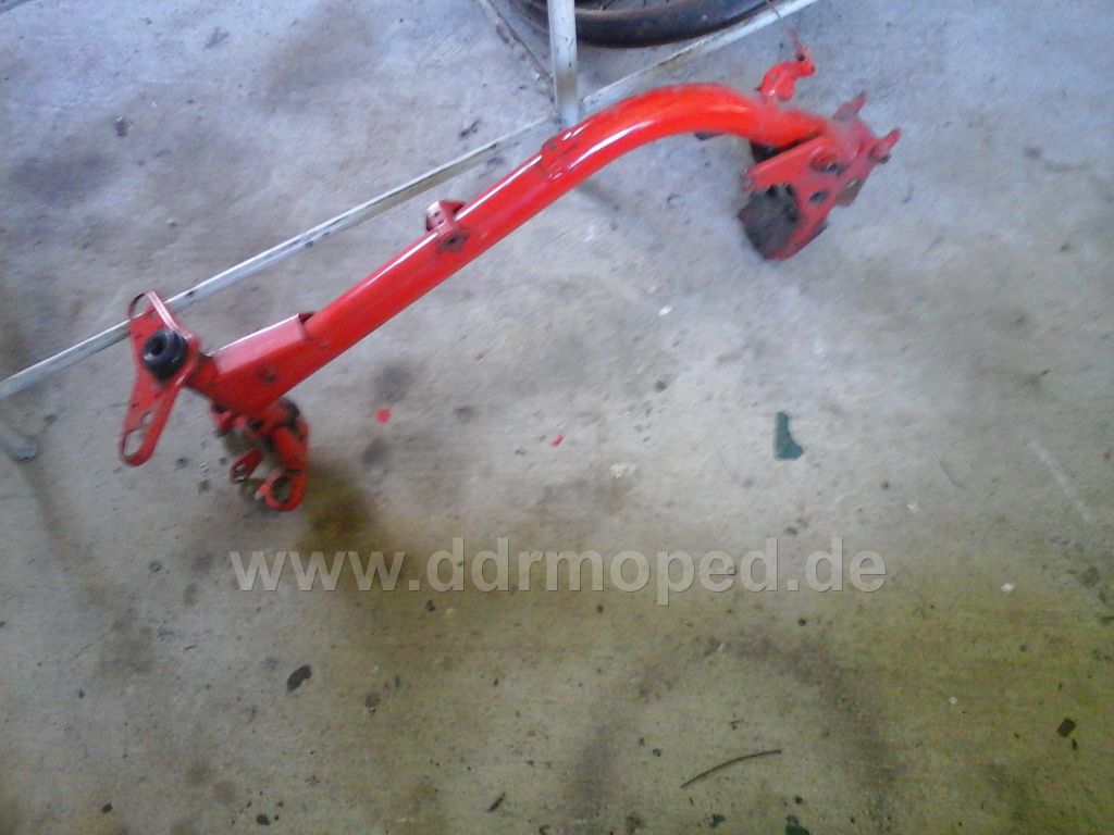

So und nun komm ich zu meiner 1. Frage: Der Rahmen ist Baujahr 1975, und hat die Fahrgestellnummer 41135**. Ist dies ein später 75er oder ein früher?
So und nun erstmal Bilder:

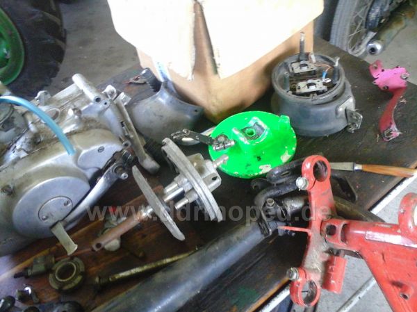

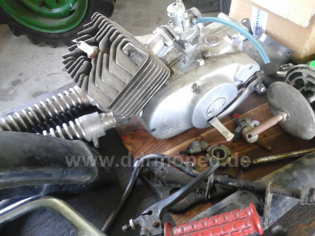

Der Motor, und weitere Teile:

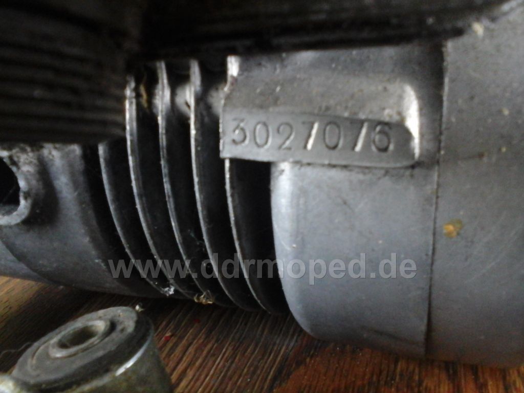

Kann mir jemand sagen aus welchem Jahr der Motor stammt?

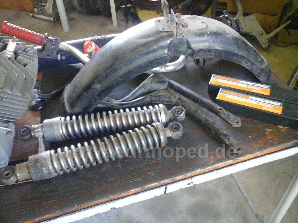

Viele Teile...

Ach eins noch zum Moped, ich habe eventuell vor auch den ein oder anderen Wettbewerb mit dem S50 zu fahren. Natürlich werde ich nur in der 50ccm Klasse starten, da ich nicht vor habe was am Motor zu verändern,

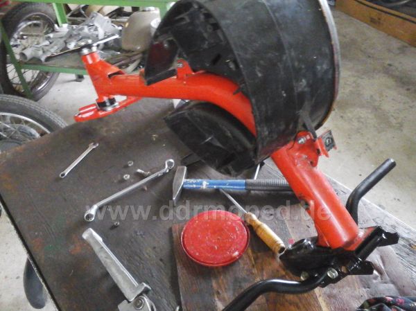

Ich habe den Rahmen noch komplett zerlegt und festgestellt das die untere Lagerschale nicht mehr von selbst im Rahmen hält. _uhm.gif
Ich hab dann eine andere Lagerschale probiert welche auch nicht hielt.
Habt ihr vielleicht ne Idee was ich tun könnte ohne mit dem Brenner anzufangen? Wenn die Lagerschalen nicht halten müsste man ja irgendwas am Rahmen machen, aber ich weiß nicht wie das funktionieren könnte. Vielleicht hat ja da schon jemand Erfahrungen gesammelt. Ich hoffe das mir dieses mal jemand helfen kann. _console.gif
Die Fahrgestellnummer ist ungefähr Mai 75, die Motornummer 302... ungefähr 3.QTR 78.
Wenn Du ernsthaft im Gelände herumfahren möchtest, würde ich auf jeden Fall einen Rahmen mit Unterzügen und die Enduro-Gabelbrücken verwenden, das ist dann deutlich stabiler.

Die Sache mit dem Rahmen konnte ich beheben, Lagerschalen sind schon eingesetzt. thumbsup.gif

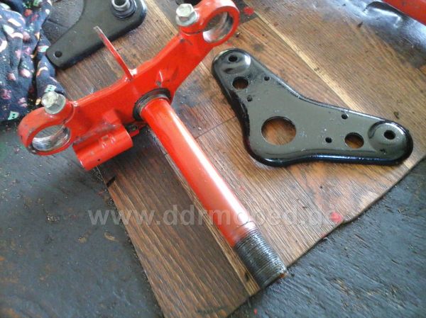

Edit: Was ist denn der Unterschied zwischen normalen und Enduro Gabelbrücken? _uhm.gif

Der Unterschied liegt in der oberen Gabelbrücke, die ist auch als Klemmgabelbrücke, vergleichbar wie die untere, ausgelegt.

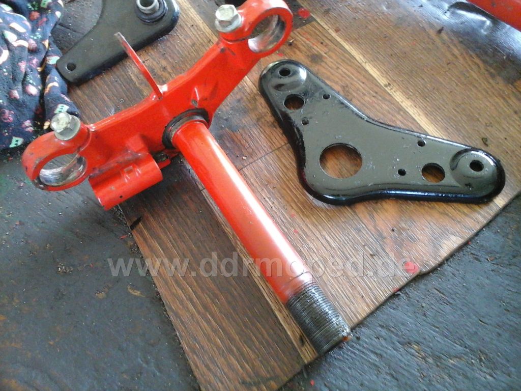

Ich wollte nur einen anderes Oberteil der Gabelbrücke verwenden, da ich keine Scheiben für die Telegabelbefestigung habe.
Ich kann mir gar nicht vorstellen wie so eine Verstärkte aussehen soll. _uhm.gif

HIER z.B.]
kann man(n)s gut sehen
