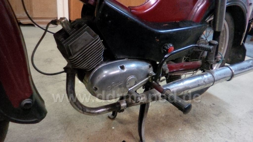

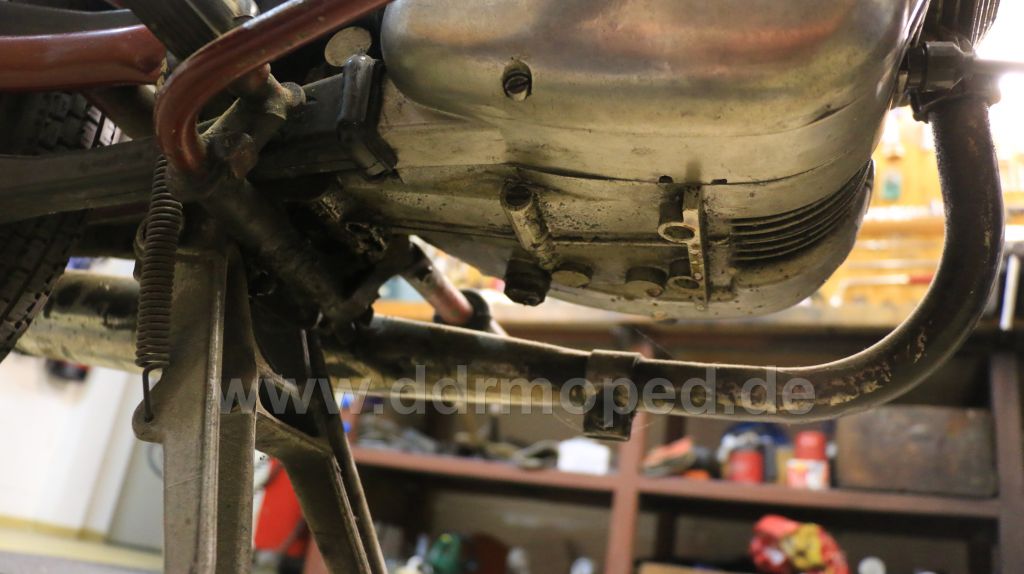

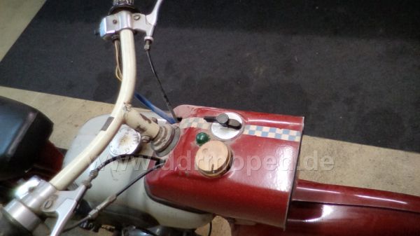

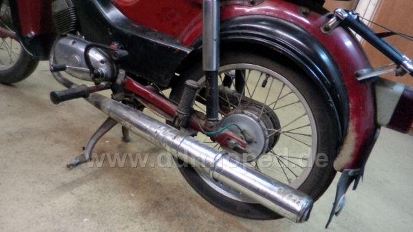

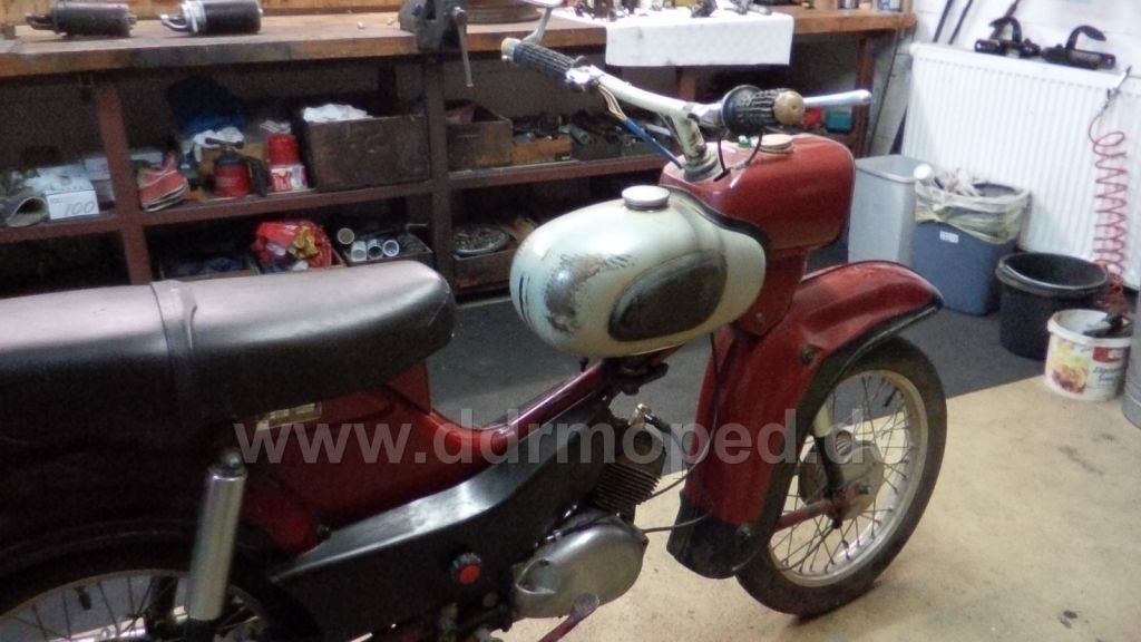

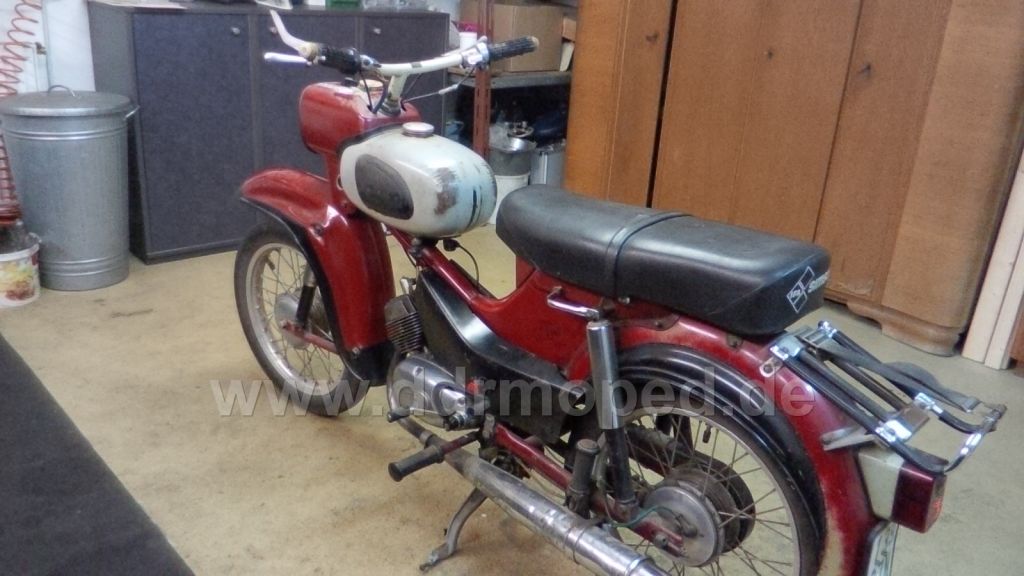

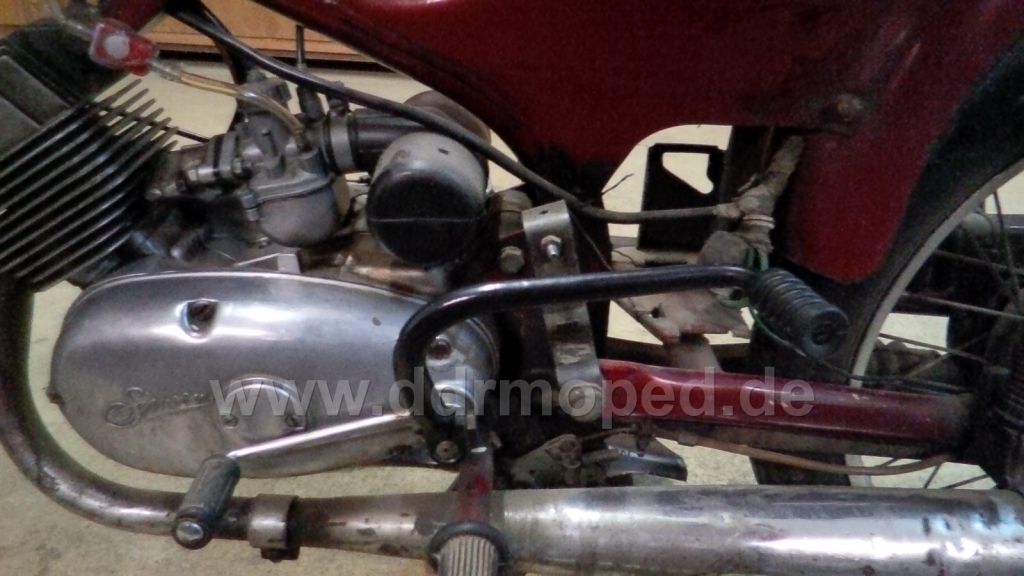

Hallo Vogel-Fan-Gemeinde,
mir ist vor ein paar Tagen ein zerzaustes Vögelchen zugeflogen (siehe Bilder). biggrin.gif
Gern würde ich dem struppigen (nicht originalem) Federkleid wieder zu alter Schönheit verhelfen.
Welche Bauteile sind denn Eurer Meinung nach hier falsch oder verkehrt verbaut? _uhm.gif
Folgende Sachen sind mir bereits aufgefallen: Falscher Auspuff, MZ-Lenkerarmaturen, kein Tacho, Sperber Zylinder,... ist der Motor (3 Gang) vielleicht auch vom Sperber oder passt das mit dem Star-Motor so zusammen? hmm.gif

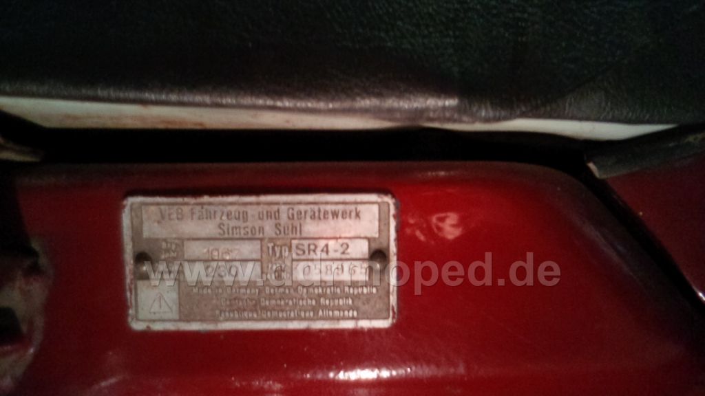

Fgst.-Nr.: 3058965
Motor-Nr.: 1057783
Gruß und besten Dank bereits im Voraus!
Jörg

Das ist zumindest schon mal ein Sperberzylinder auf dem Motor. Ob es sich dabei um einen ganzen Sperbermotor handelt, erkennst du, wenn er vier statt drei Gänge hätte. Kannst aber auch mal ein Foto von der Unterseite des Motor zeigen oder eins von der Lichtmaschinenseite (ohne Lichtmaschinendeckel und Kettengehäuse). Da erkennt man das auch von außen, ob es ein Drei oder Vierganggetriebe ist.
Ein Sperbermotor paßt problemlos in den Star und mit ein paar leichten Anpassungs und Umbauarbeiten rennt der Star damit dann auch mit etwas Glück an die 75-80 km/h. Verkehrsrechtlich wäre das allerdings unzulässig. dry.gif
Falls du den Zylinder aber lieber wieder original Star haben willst, dann könnte ich dir bei Bedarf alle dafür erforderlichen Teile (Star-Zylinder mit Kolben, Zylinderkopf, Luftführung/Kettengehäuse und Lichtmaschinendeckel) in gutem Zustand im Tausch gegen deine entsprechenden Sperberteile anbieten (soweit deine Teile auch noch in Ordnung sind). Natürlich eventuell auch den kompletten Motor, falls dir ein möglicherweise vorhandener vierter Gang zuviel schlaflose Nächte bereiten sollte. wink.gif
Deine Stoßdämpfer sind vorn und hinten hydraulisch gedämpft. Original waren da früher mal Reibungsgefämpfte drin. Da hat einer der Vorbesitzer also auch die Aufnahmeböckchen unten an der hinteren Schwinge dafür extra gekürzt. Ich würde das an deiner Stelle aber so lassen, denn die sind leiser, haben mehr Federweg und haben damit besseren Federungskomfort. wink.gif
Ich meine auch, eine 67'er Sitzbank am Star, war wohl original nicht 60 cm lang, sondern etwas kürzer und vorne spitz.

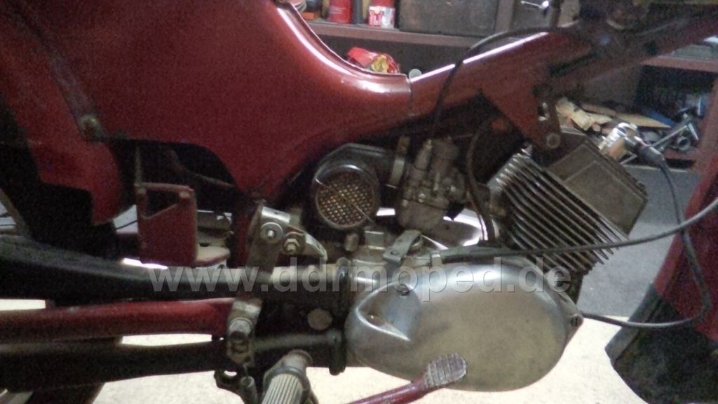

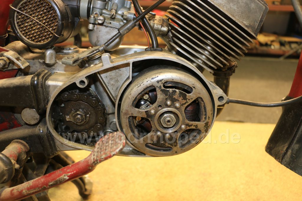

Hier die Bilder...
hermine340
Geschrieben am: 20.10.2014, 21:32
Beiträge: 164
Mitgliedsnummer.: 6751
Mitglied seit: 22.08.2013

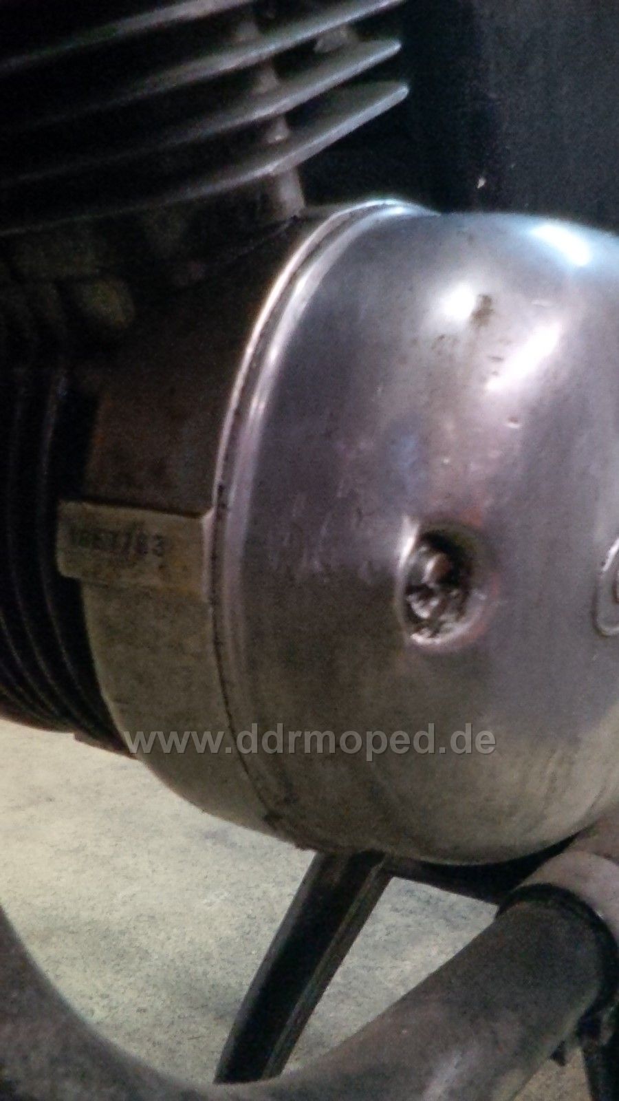

... und hier Bild ohne Lima-Deckel.
Ich kann beim Durchschalten von Hand nur drei Gänge finden.
Passt denn der Sperberzylinde maßlich überhaupt auf den Starmotor?
jk
Geschrieben am: 21.10.2014, 08:07
Ist auf jeden Fall ein 3-Gang-Getriebe.
Und ja, der Sperberzylinder lässt sich samt Kolben auf einen Star montieren.
