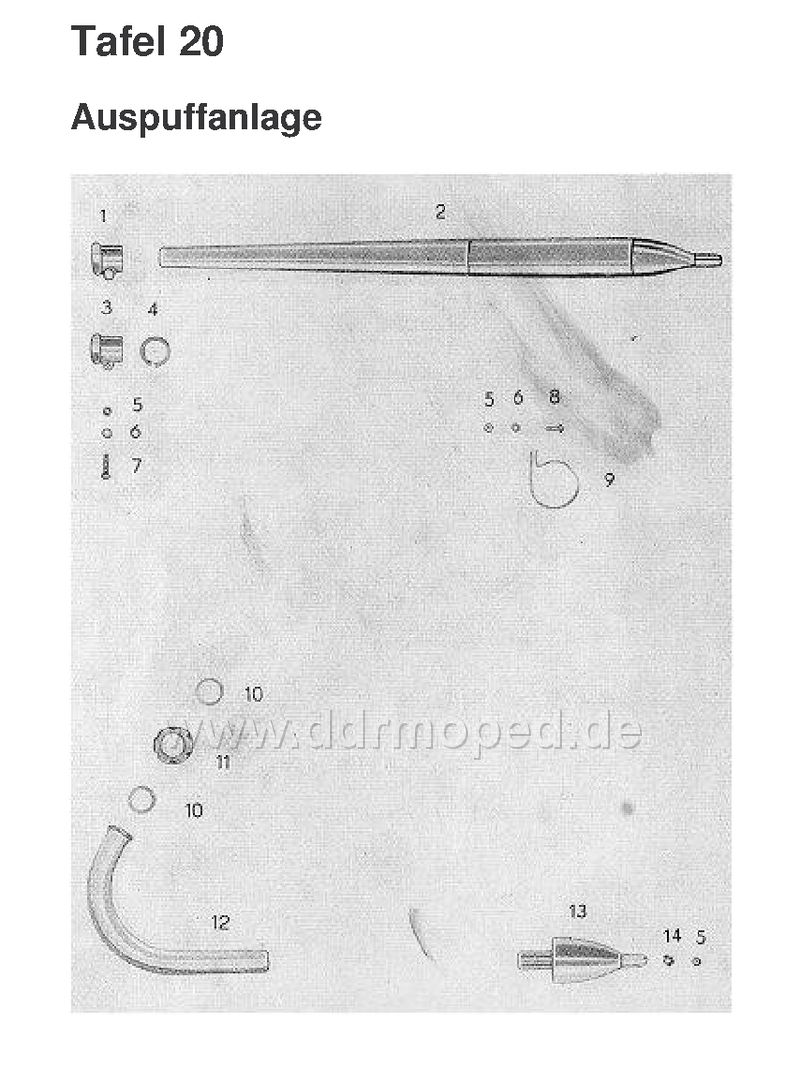

Ich möchte auf keinen Fall schulmeistern. Schaut bitte in die EX-Zeichnung und in die Ersatzteilliste. Es wird nur eine Dichtung zwischen Krümmer und Zylinder verbaut. Zwischen Mutter und Krümmerflansch gehört nix. Wer das so macht, macht es falsch. Bei all meinen Fahrzeugen ist das so. Und alle sind an dieser Stelle dicht. Dazu macht man Cu-Paste auf das Außengewinde des Zylinders, auf das Innengewinde der Krümmermutter und auf den Krümmerflansch außen, wo der mechanische Druck der Krümmermutter wirkt. Dann zieht man die Krümmermutter an. 2-3 Schläge mit dem Gummihammer auf den Hakenschlüssel. Im warmen Zustand nochmals 2-3 Schläge mit dem Gummihammer auf den Hakenschlüssel. Fertig.

QUOTE (Ostbock-Sympathisant @ 11.09.2015, 19:50)
Leider stimmt dieses Aussage nicht und du hast es bis jetzt immer falsch gemacht. Es kommen immer zwei Dichtungen rein, eine in die Krümmermutter und eine direkt zwischen Krümmer und Zylinder, siehe Bildtafel.

Ich lasse mich natürlich und grundsätzlich gern belehren. Schau bitte in die Liste vom SR1, in die Liste vom Spatz, in die Listen von allen RT´s, in die Listen von allen IWL´s, überall nur eine Dichtung. Warum sollte es beim SR2 anders sein??? Klar, Du hast die Zeichnung abgebildet und ich bin nicht blind.
Irgendwo habe ich auch die Zeichnung vom SR2, mit einer Dichtung. Ich finde sie nur gerade so schnell nicht.
Vielleicht kann sich ja irgendeiner in Erklärungen ergehen und es gibt eine plausible dafür. Wäre interresant. Am Ende gibt es der Möglichkeiten viele, wie so oft bei unseren alten Moppeds.

ich habe nur eine Dichtung verbaut (SR1) und es ist absolut dicht. Hat aber mit dem auf die Felge ölenden Auspuff nichts zu tun. Genauso wie die Wahl der Kerze .

Beim 55 er sr1 kommt nur ein Dichtring zwischen Zylinder und Krümmer. Später hat man dann 2 eingeführt. Ersatzteilkatalog und Größe der Krümmermutter sind eindeutig.

QUOTE (kradschütze @ 13.09.2015, 21:06)
Sven da wäre ich mir nicht so sicher!
