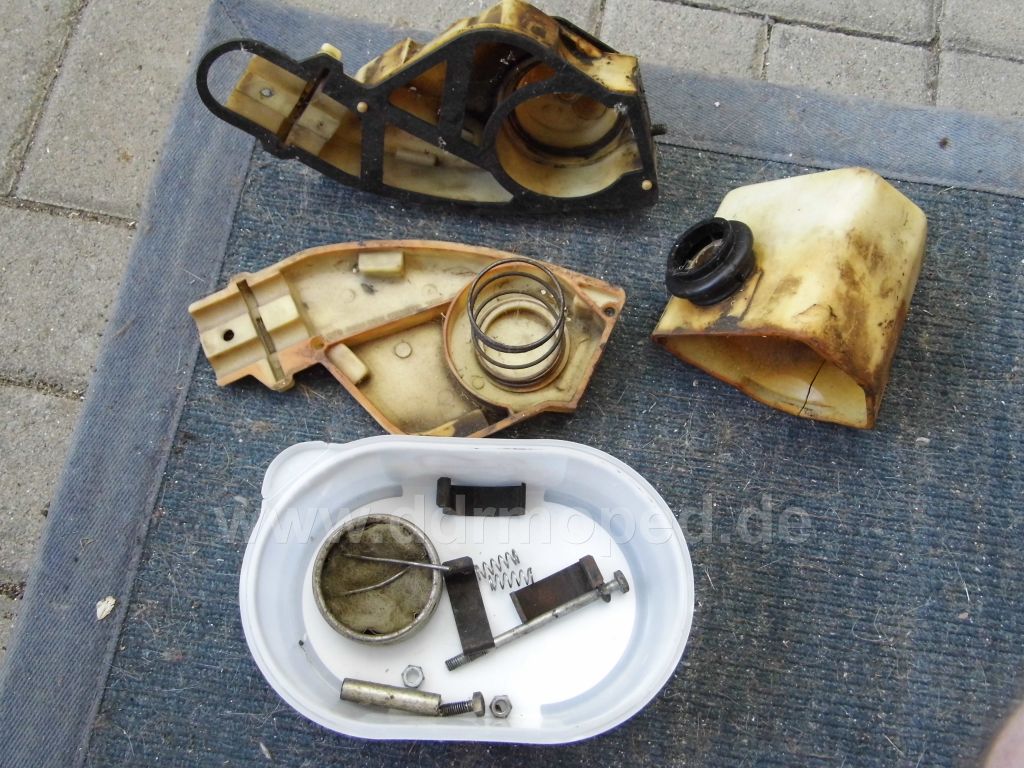

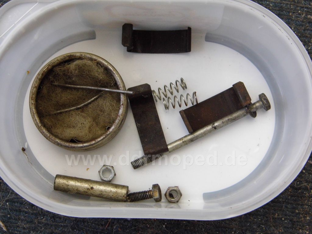

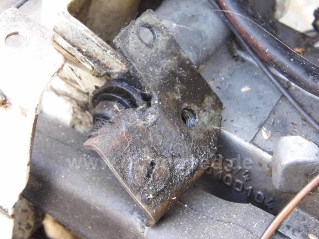

Das war erstmal alles.
Hab auch gleich ein paar Fragen da ich vom Star bis jetzt null Ahnung habe.
Falsch oder Fehlteile?
Wie heißt der Motortyp?
Auf Bild 33 ist ne Halterung zu sehen . Wofür ist die?
Wo gehören die beiden Federn auf Bild 36 hin?
Nun könnt ihr loslegen laugh.gif .

Motor ist ein M53/1
Die Halterung ist für den Luftfilter.

Sitzbank ist Nachbau, der Spiegel ist auch der falsche, Benzinhahn von der Schwalbe, an den Lenker Schaltern für Blinker und Fernlicht gehören noch Chromkappen dran...

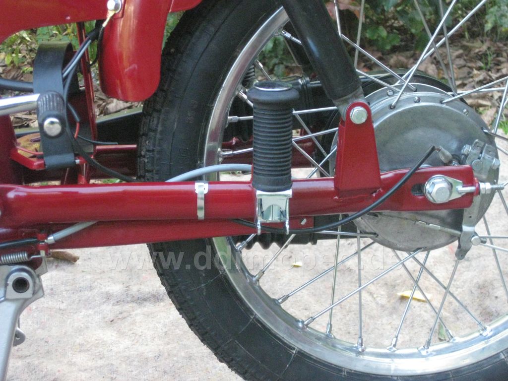

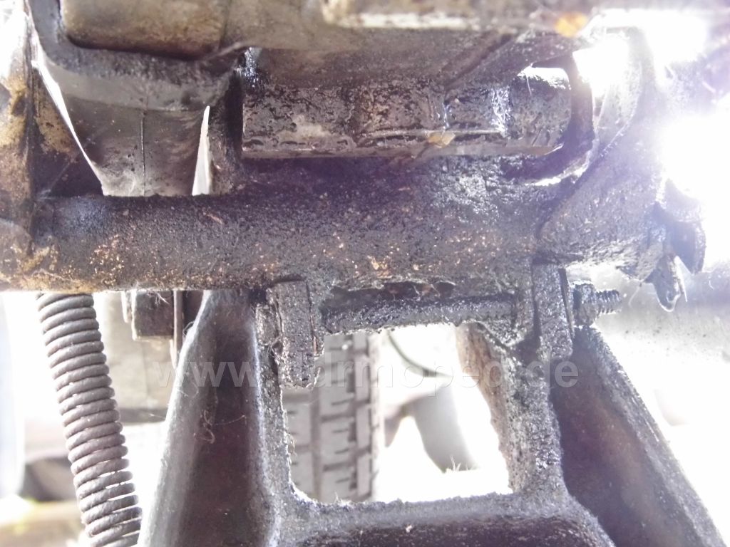

Die Auspuffhaltestrebe am Rahmen wurde hinter dem Fußseilzugwiderlager abgesägt. Deswegen wurde der Auspuff auch so deletantisch befestigt.

QUOTE (ddr-driver @ 22.05.2016, 13:50)
Hat mal jemand ne Nahaufnahme. Steh grad aufm Schlauch _uhm.gif .
Edit: Hab ein Bild gefunden wie es aussehen soll. Kann mir mal einer die Länge des Halters nachmessen. Da muss ich mir was bauen und anschweißen.

Geschrieben am: 22.05.2016, 15:16
QUOTE (Wombat45 @ 22.05.2016, 12:54)
Erstmal Glückwunsch zur neuen Aufgabe.
Benzinhahn ist falsch ( Schwalbe )
Auspuffhalter ganz falsch
der Rahmenausleger, an dem der Auspuff orig. befestigt wird, wurde abgesägt
Sitzbank falsch ( du brauchst die Kurze )
eine Sterngriffmutter fehlt
Plastekappen für Auf-Abblendschalter und Blinkerschalter falsch - du brauchst chrom
Zündschlüssel falsch
Limadeckel "falsch" - der ist von der Schwalbe mit dem Schlitz für den Bremszug
an deinem Lufi fehlt eine große und die kleine Spange
Mfg Andi

Hier der Ausleger zur Auspuffbefestigung :
Man sieht ihn unter dem Schwingenarm .
