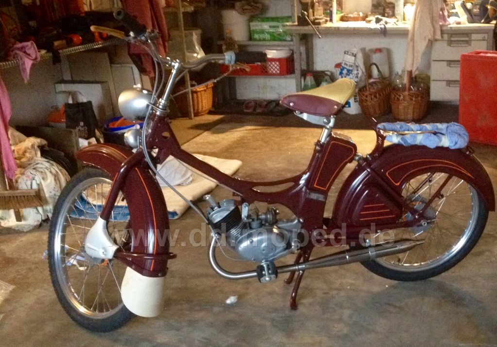

Zwischenzeitlich etwas über ein "halbes" Jahrhundert alt cry.gif und im Sommer 18 mal auf den "Splen" gekommen,einen SR2 ,Baujahr 1959 neuaufbauen zu wollen und auch zu machen blink.gif
Ich hab mal darauf meine ersten Fahrerfahrungen sammeln dürfen,alte Männer und ihre Jugendlieben biggrin.gif
Stand der Dinge ist im Anhang zu sehen(ja das war ein unterschätztes Projekt,da Er eigentlich "Kernschrott " war blink.gif cry.gif ) .
Ich finde Er steht wieder ganz gut da(teert und federt mich später)
