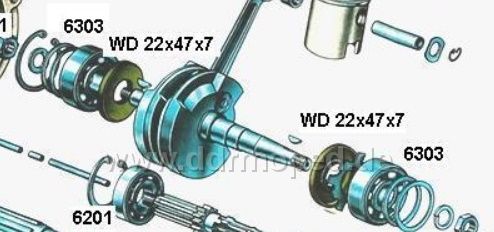

hier ist noch eine Zeichnung mit Ölleitscheibe
Geschrieben am: 29.07.2019, 23:09
Beiträge: 4104
Nun ich denke die Form der Scheibe ist sekundär. Beim M 53 werden die KW Lager mit Getriebe Öl geschmiert und nicht wie bei M54/1 oder RH 50 mit Gemisch. Meiner Meinung nach, die Distanz ausgleichen und sicherstellen dass das Öl an die Lagerstelle fließen kann. Aus die Maus.
Matze

Geschrieben am: 09.09.2019, 11:59
Beiträge: 4400
QUOTE (Unhold @ 29.07.2019, 14:59)
Ich habe mich nun entschieden, dort eine passende 1 mm Stahlscheibe als Distanzscheibe einzusetzen, die ich mit etwas aushärtender temperaturbeständiger Dichtmasse auf den Bund der Kurbelwelle festkleben werde.
Was soll passieren?
Zum Ausgang der Sache ist Folgendes zu sagen.
Nachdem ich die 1 mm dicke Ausgleichsscheibe zwischen Kurbelwelle und rechtem Kurbelwellenlager montiert hatte, funktionierte der Motor bei der Probefahrt über etwa 70 km einwandfrei und problemlos. Allerdings hatte ich trotzdem schlaflose Nächte, bei dem Gedanken, dass es diese Ausgleichscheibe dort drin vielleicht doch noch irgendann irgendwo irgendwie zerlegen, und es dadurch zum Blockieren des Kurbelwellenlagers kommen könnte. hmm.gif Also habe ich einen Schulfreund, der in einem früheren Leben mal Motoren-Schlosser gelernt hatte, gefragt, und der meinte, Ausgleichscheiben an und zwischen rotierenden Teilen sind ungünstig, wenn diese nicht wirklich fest fixiert sind.
Da erstens bei mir Sicherheit immer vorgeht und ich zweitens auch endlich wieder ruhig schlafen wollte, habe ich den Motor also wieder ausgebaut, erneut zerlegt und die 1mm-Ausgleichscheibe wieder rausgenommen. Dafür habe ich dann die Kurbelwelle mitsamt linkem KW-Lager um diesen einen Millimeter nach rechts verschoben und links außen dafür noch die 1mm-Ausgleichscheiben unter dem Sprengring beigelegt. Nun sitzt die Kurbelwelle zwar total außermittig im Kurbelhaus (Spalt links 2,3 mm, rechts Spalt 0,25mm), aber ich kann wieder ruhig schlafen. Probelauf steht noch aus.
Die Unwuchtgeschichte mit dem etwas schwereren Kolben habe ich mit einem neuen leichteren Kolbenbolzen 12x31,5 von einem Zündapp-Moped gelöst (etwa 3,5g leichter als der Simson). Die Vibrationen auch bei hohen Drehzahlen waren echt gering.
Allerdings ist die Wandung dieses neuen Zündapp-Kolbenbolzens nur 2mm statt 2,5mm (Simson) dick. blink.gif
Ich freu' mich schon auf die nächsten schlaflosen Nächte. Der Kolbenbolzen könnte ja ... rolleyes.gif

Aber noch mal zur Ölleitscheibe.....diese soll nicht einen gewissen Spalt zwischen Lager und Simmerring herstellen. Wenn du das Lager dagegendrückst schiebst du Automatisch den Simmerring nach innen. Dafür ist der Bund an der KW. Dieser stopt doch das Lager. Die Ölleitscheibe soll das Öl leiten,gleichmäßig verteilen denke ich.
Aber das Problem hatte ich auch schon mal am M54. Habe dann einfach die Ölleitscheibe aussen,wo sie sich am Lagersitz abstürzt,abgeschliffen,so dass sie sich nicht mehr aussen am Simmering abstützen kann.

QUOTE (smartsurfer81 @ 10.09.2019, 09:31)
Nur mal so, wenn du Ölleitscheibe außen abgeschliffen hast, wie soll dann der gewisse Spalt zwischen Lager und Simmerring gewährleistet sein ?
Der der Spalt ist wichtig für die Ölversorgung des KW-Lagers.
Der Öl-Zulauf zum Lager geht genau darüber.
Ich habe dieser Tage nach langer Zeit ein M53 wieder mal frisch gemacht,
dabei konnte ich wieder feststellen das die Ölleitscheibe leicht gewölbt ist.
Ich nehmen an, das ist so gewollt damit die Ölleitscheiben nicht am inneren Lagerring schleift, also sollte man auch achten wie rum die rein kommt.
