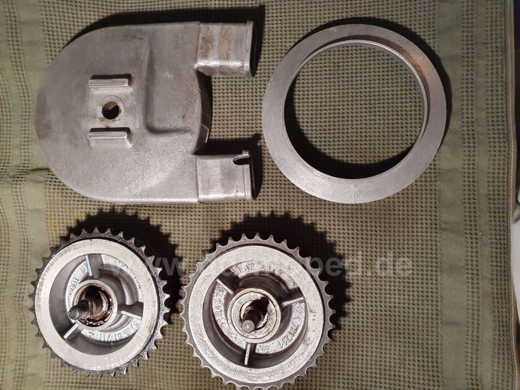

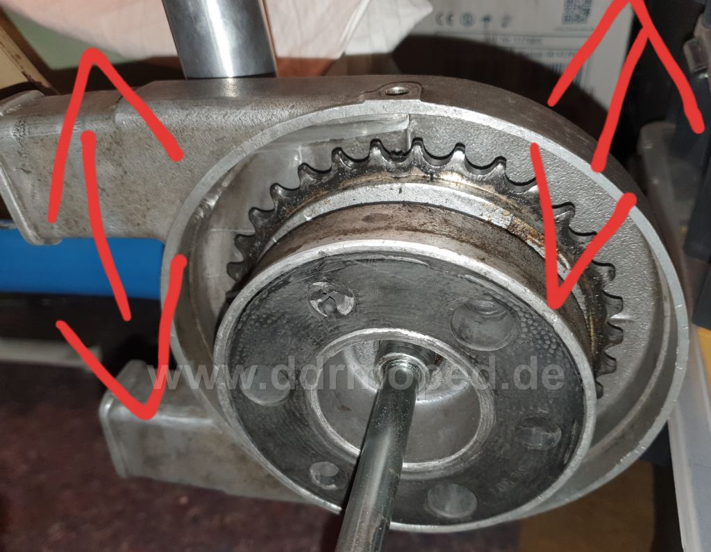

die ersten Teile meiner KR51 Baujahr 1964 sind zusammengesteckt, da bereitet der Alukettenkasten Probleme.
Montieren möchte ich den Kettenradmitnehmer und den Kettenkasten selbst. Leider wird diese trotz angezogener Mutter nicht fest. Ich dachte es liegt am Mitnehmer, aber auch beim 2. das selbe Problem.
Kann jemand helfen?

Fotos vom Kettenkasten und Mitnehmer.

Hallo.
Wenn das Kettenrad trotz angezogener Mutter und eingesteckter Achse immer noch wackelt, ist wahrscheinlich ( bei beiden ) das Lager defekt, der Lagersitz verschlissen oder die, ich nenne sie mal Achsverlängerung eingelaufen.
Mfg Andi

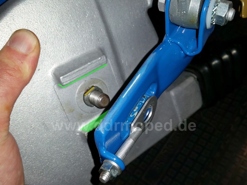

Entweder die Lager; genau. Oder sowas hier (beonders bei Neulackierung):
1. Die Verdrehsicherung des Kattenkastens (grün) muss "saugend" auf der Schwinge vor und zurück rutschen können. Ist zu viel Farbe auf dem Schwingarm kann der Kasten "kippeln" und geht nicht richtig drauf. Das darf auf keinen Fall sein!
2. Der Zweikant der Achsverlängerung (orange) muss genau so "saugend" in das Langloch der Schwinge passen und verschiebbar sein. AUßERDEM prüfen, ober die Zweikantfläche im Schwingenlangloch NICHT heraussteht, sondern leicht zurück gesetzt ist. Das ergibt sich eigentlich konstruktiv, aber lieber nochmal prüfen. Sollte die Zweikantfläche "raus gucken" stimmt etwas ganz und gar nicht und der ganze Kettenkasten kann gar nicht fest sitzen.

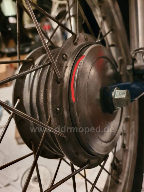

Hallo zusammen,
Problem Kettenkasten ist gelöst. Zum einen war ich zu blöd die Verdrehsicherung in die richtige Position zu bringen, zum anderen war der Lagersitz geweitet. Also neues Antriebsritzel, jetzt passt alles. Einfallen tut mir aber noch das ich die innere Unterlegscheibe weggelassen habe, weil sonst dieser Nocken meiner Meinung nach nicht so weit rausschaut wie er sollte.
Nächstes Problem, mir kommt es so vor als ob der Nabendeckel mit Rille zu weit außen steht.
Ist das bei euch auch so?
Es handelt sich noch um die alte Nabe, nicht die neuen.

Ja da passt was nicht. Wie liegt der nabendeckel auf der Nabe auf im ausgebauten Zustand

Geschrieben am: 03.12.2019, 18:20
Die Nabe sieht auf den ersten Blick richtig aus. Bau das Rad nochmal aus und prüfe das im ausgebauten Zustand mal.
Auf dem Lager sitzt ja der Gummiring und in diesen muss der Bund des Nabendeckels reinflutschen.

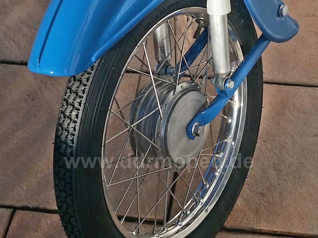

... bezüglich der Gummiringe passiert auch gern folgendes: vlt. steckte noch ein Gummiring auf dem Nabendeckel UND einer bereits auf dem Lager. Somit wurden bei dir vlt 2 aufeinander gedrückt...
Abgesehen davon ist dieses "weiter-raus-Stehen" womöglich gar nicht unnormal beim Rillennabendeckel blink.gif

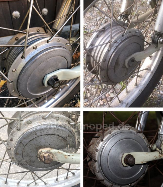

Hab nämlich mal bei mir geschaut, und da sieht das so aus (hätte ich jetzt nicht so in Erinnerung gehabt):

und hier noch eine Auswahl von Referenzbildern:
