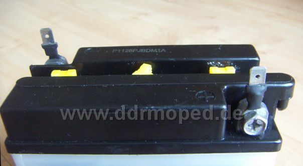

Hallo zusammen,
hier ein kleines Gimmick für Säurebatterien,
durch das die nervige Schrauberei der Kabel an die Batterie wegfällt...
Man nimmt die kleinen "Anschlussgabeln" (wie heissen die eigentlich?),
die an der Säurebatterie festgeschraubt werden und lötet dort einfach Steckzungen an.
Ein Stück Schrumpfschlauch über die Lötstellen, "die Anschlussgabeln"
unten mit ein wenig Polfett versehen, wieder an die Batterie schrauben
und das wars dann auch schon...
...jetzt hat die Säurebatterie Steckverbindungen wie bei einer Gelbatterie cool.gif
Die Kabel im Herzkasten werden wie gewohnt mit Flachsteckern gecrimpt.
Ein Foto, wie die Dinger an der Batterie aussehen folgt noch...

Und so sehen die Steckverbinder an der Batterie aus...
